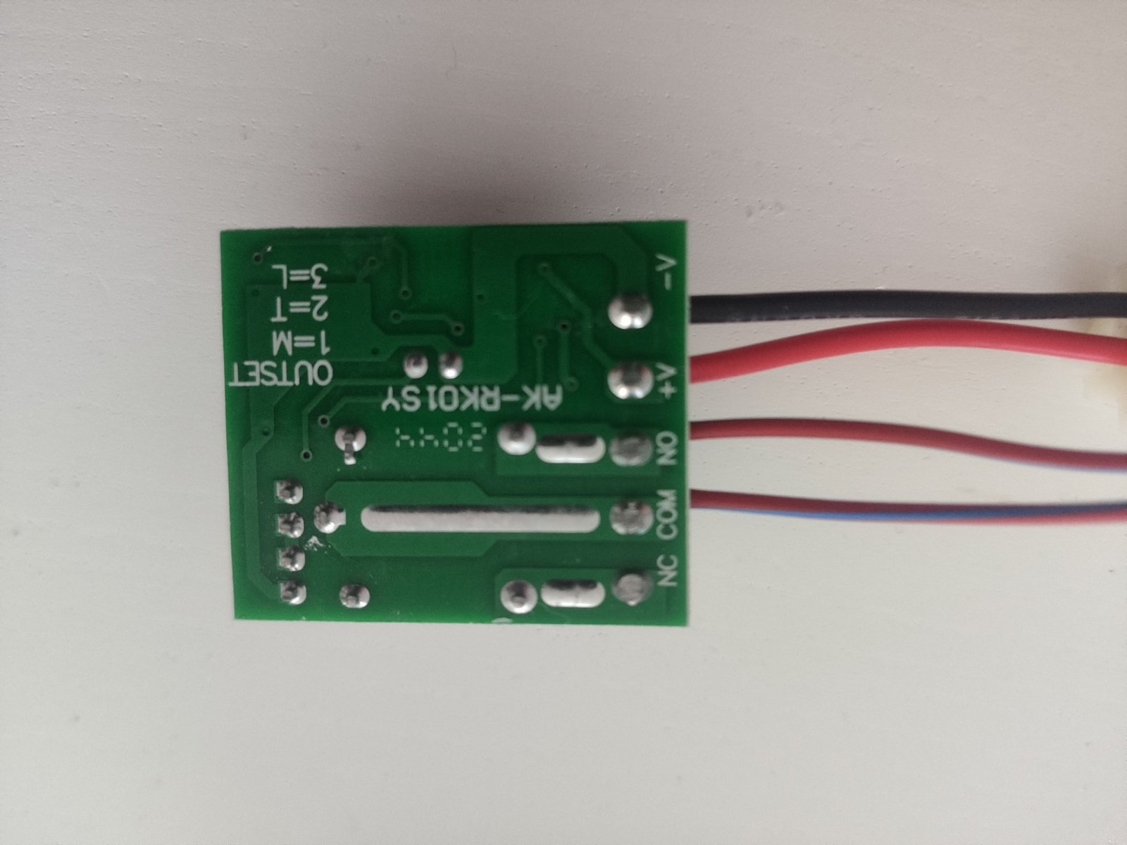

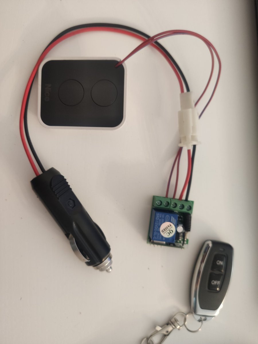

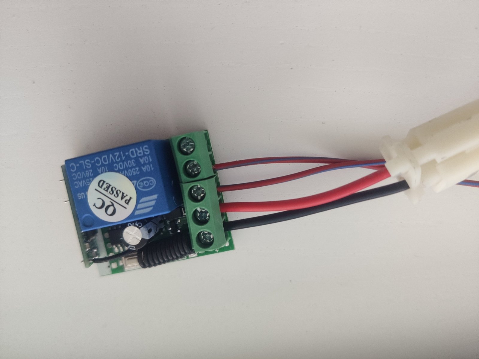

MaTeo85 Opublikowano 21 Marca 2021 Opublikowano 21 Marca 2021 (edytowane) Właśnie ogarnąłem u siebie w B6 Homelink'a, wszystko zrobione jak w oryginale, moduł w zderzaku, okablowanie i słonecznik z pilotem. Niestety mam wjazd do hali garażowej i o ile pilot paruje się z samochodem, to przy zmiennym kodzie trzeba mieć jeszcze dostęp do sterownika bramy żeby dopisać nowy "pilot" to teoria, w praktyce nie wiem czy HL zadziałał by z moją bramą, ale nie mam jak sprawdzić gdyż brama jest wspólna dla całego bloku i nie chcę w niej grzebać. Stąd wpadłem na trochę inny plan dotyczący przeróbki systemu tak żeby działał z moją bramą. Wyżej przeróbka polegała na "popsuciu" pilota, który nie jest tani a tym bardziej nie jest łatwy do zdobycia. Postanowiłem dokupić prosty moduł (przekaźnik 12V sterowany z pilota. Jest to koszt około 40 zł) W moim "systemie" kupiłem dokładnie coś takiego: allegro.pl ALLEGRO.PL Największy problem polega na tym żeby wpiąć się zasilaniem dla tego przekaźnika pod zasilanie po zapłonie, będzie to zabezpieczało bramę przed nie autoryzowanym dostępem (jeśli ktoś wejdzie do auta i odjedzie to i tak najczęściej znajdzie pilota do bramy gdzieś w aucie, po drugie może wyjechać naciskając przycisk na bramie. W sytuacji kiedy samochód będzie stał zamknięty na zewnątrz w biskości bramy przekaźnik nie będzie zasilany więc nie ma możliwości go "przechwycić" i otworzyć jej. Więc tak najlepiej wpiąć się pod ori bezpiecznik S16 czyli ten z którego wychodzi zasilanie na moduł i panel Homelinka. Dodatkowo masa, czyli przewód z oczkiem na końcu który montujemy pod nakrętkę na oryginalnym punkcie masy przy nogach kierowcy na słupku A. Po za tym musimy poświęcić jeden pilot do bramy, który otwieramy, lutujemy do niego 2 przewody w miejscu mikrostyku (przycisku) i prowadzimy do styków przekaźnika (COM i NO). Przypisujemy do przekaźnika dołączony do zestawu pilot, a następnie parujemy go z naszym ori Homelinkiem. Chowamy cały zestaw gdzieś przy liczniku najlepiej żeby mieć do niego dostęp przez otwartą klapkę od bezpieczników. I to tyle, działa tak jak trzeba. Gdyby ktoś miał moduł z USA to można tak samo oszukać system tylko kupując przekaźnik sterowany częstotliwością 315MHz. W mojej wersji tymczasowej zasilanie wziąłem sobie z gniazda zapalniczki stąd na foto widać wtyk zapalniczkowy. PS. Myślę że spokojnie 3 takie zestawy można wsadzić i mieć dostęp do wszystkich 3 przycisków w naszym panelu jeśli ktoś ma większą ilość bram. Edytowane 21 Marca 2021 przez MaTeo85 1
