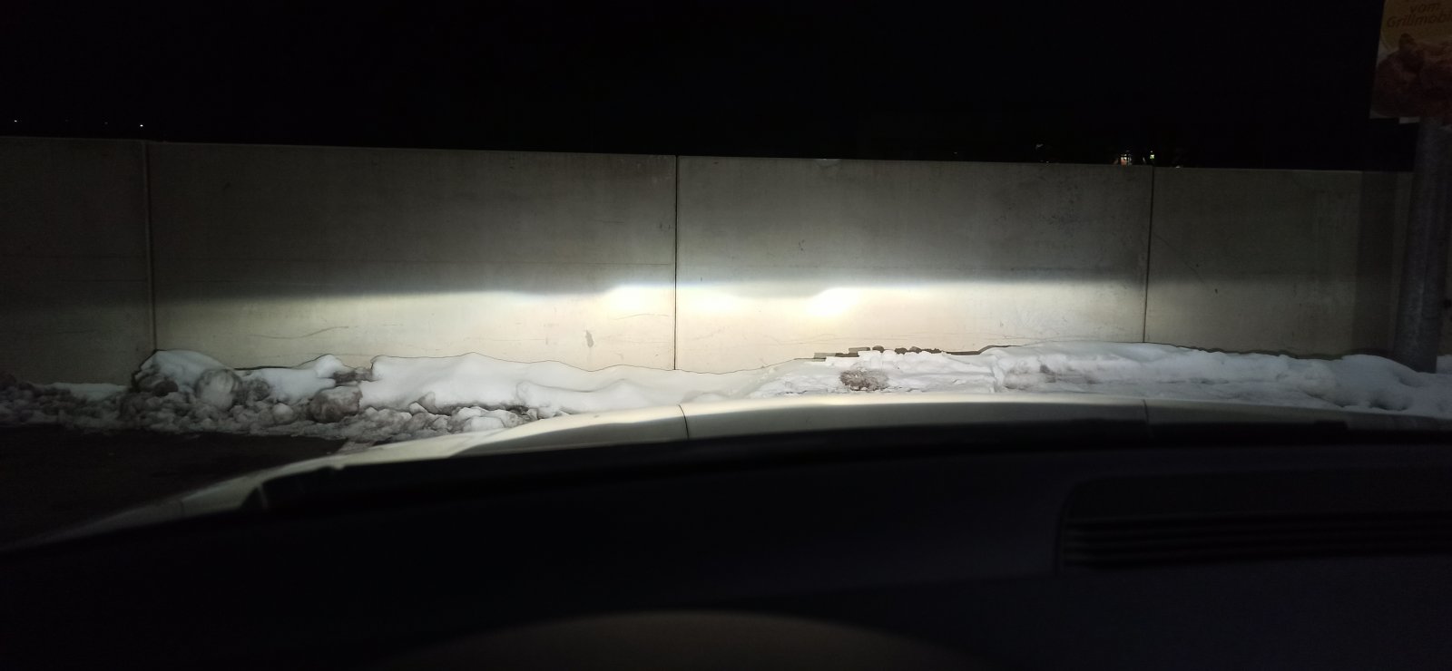

Też mnie to denerwuje ale ni jak nie umiem tego wyprostować.. wyciągać lamp nie chcę, bo rozreguluje je całkowicie a nie mam warunków, żeby je porządnie ustawić. To jak są ustawione teraz, to efekt dwóch stacji kontrolnych, jedna w Polsce, druga w Niemczech, takie fachowcy z panów ? powiedz takiemu, że trzeba procedurę specjalna do ustawienia ksenonu to Cię wyśmieją i będą kręcić bez przyuczania..
Twierdzisz, że nowy żarnik już by padał?
No i ta linia dziwna jest, prawa strona równa, lewa opada w obu lampach
Edytowane przez Langista
ja bym stawiał na nierówną przesłonę (coś tam nie gra tak jak być powinno) w lampie to pół milimetra pochylenia przesłony ale na ścianie to już kilka centów a na drodze może być nawet kilka metrów mniej oświetlonego.
Zasadnicze pytanie to co tam za soczewki siedzą... Mam wrażenie że intemo, ale odjechałbys dalej od ściany, żeby lepiej było te linie widać...
Być może są po prostu źle osadzone w lampie...
Z tego co wiem to Gwerty tylko przesłonę zmieniał, czyli soczewka Ori siedzi.

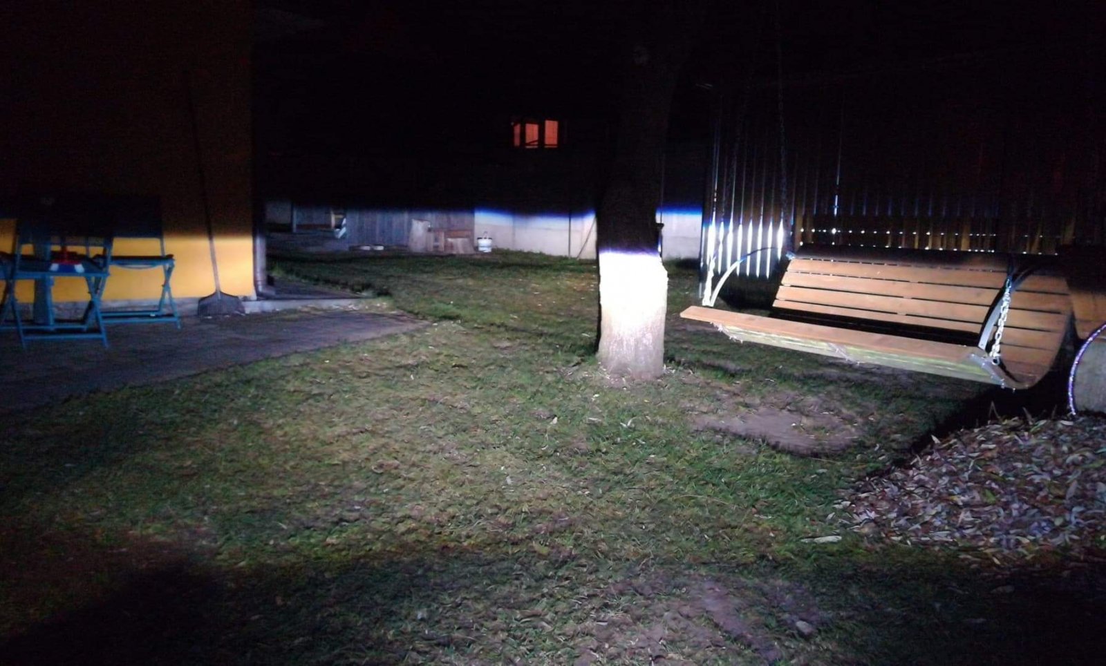

A ja podrzucam w końcu zdjęcie bardziej z daleka ?
No to na bank masz intemo... To nie są złe soczewki, wręcz bardzo dobre... Tylko mi tu się nie podoba ta linia... Jak robiłem na nich bixy była jakaś wyrazniejsza:
Może faktycznie odbłyśniki się wypalają? Bo też mi się nie podoba to duże rozproszenie i zmiana barwy światła przy załamaniu linii. Jeszcze pokombinuje ze stelażem, na które wchodzi lampa, pamiętam, że on też ma regulację ?

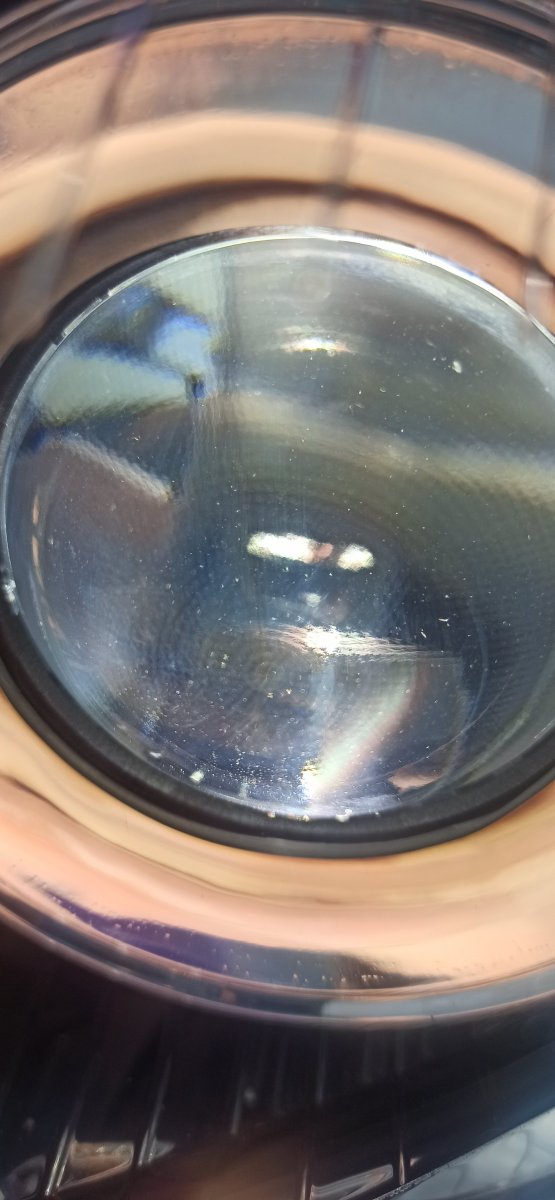

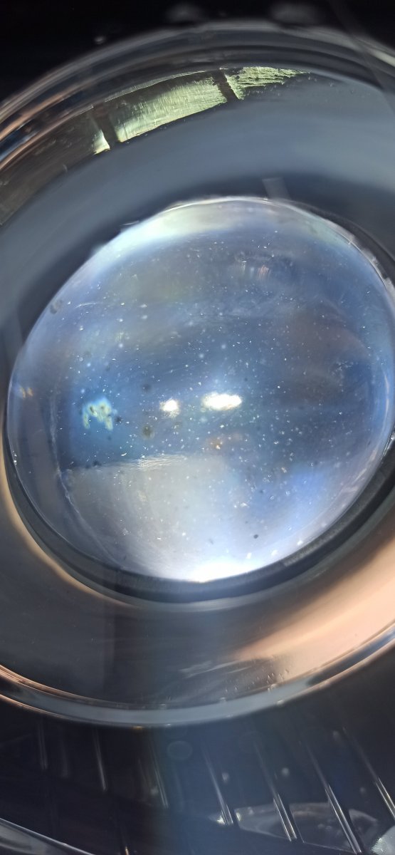

Dzisiaj też przyjrzałem się tym soczewkom, czy to czasem nie są części wypadającego się odbłyśnika?
Sam fakt że nadają się już do czyszczenia szkła... Wyciąg to i sprawdź... Przecież to nie jest jakaś czarna magia
