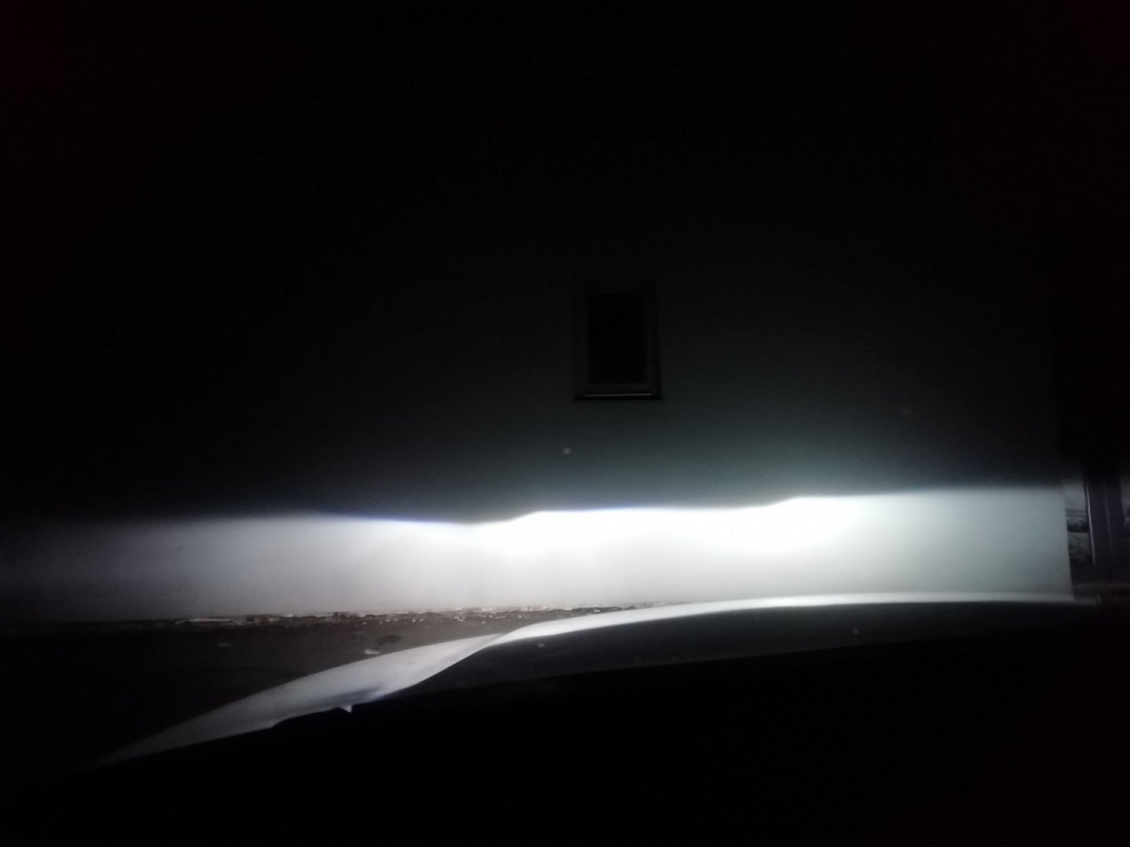

Projektor a4 b8 lift. Tak ma to świecić ?
Lewa lampa za nisko.
