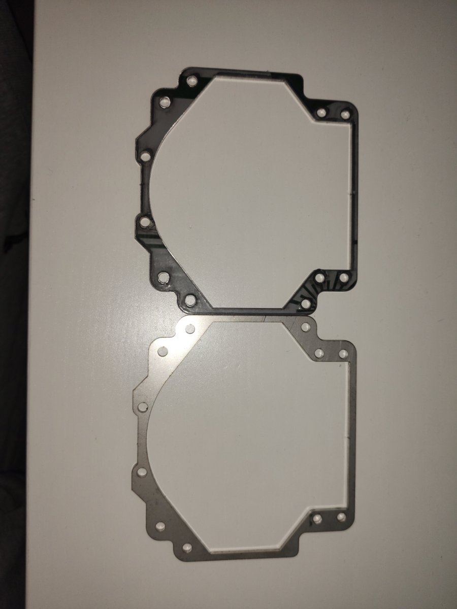

Panowie, mam ori Bixy w mojej B6. Pytanie: W jakie soczewki inwestować? Było by dobrze gdybym nie musiał za dużo rezać, ale to nie musi być wyznacznik. A być może są jakieś p&p?
:a4fan:
Soczewki z A4 B8 lub Evox-r 2.0.
W obu przypadkach potrzebujesz adapter.
do bixów mam gotowy adapter pod Evox R 2.0. pasuje idealnie :) robiłem pod swoje lampy, gdyby coś mogę dorobić i wysłać...
