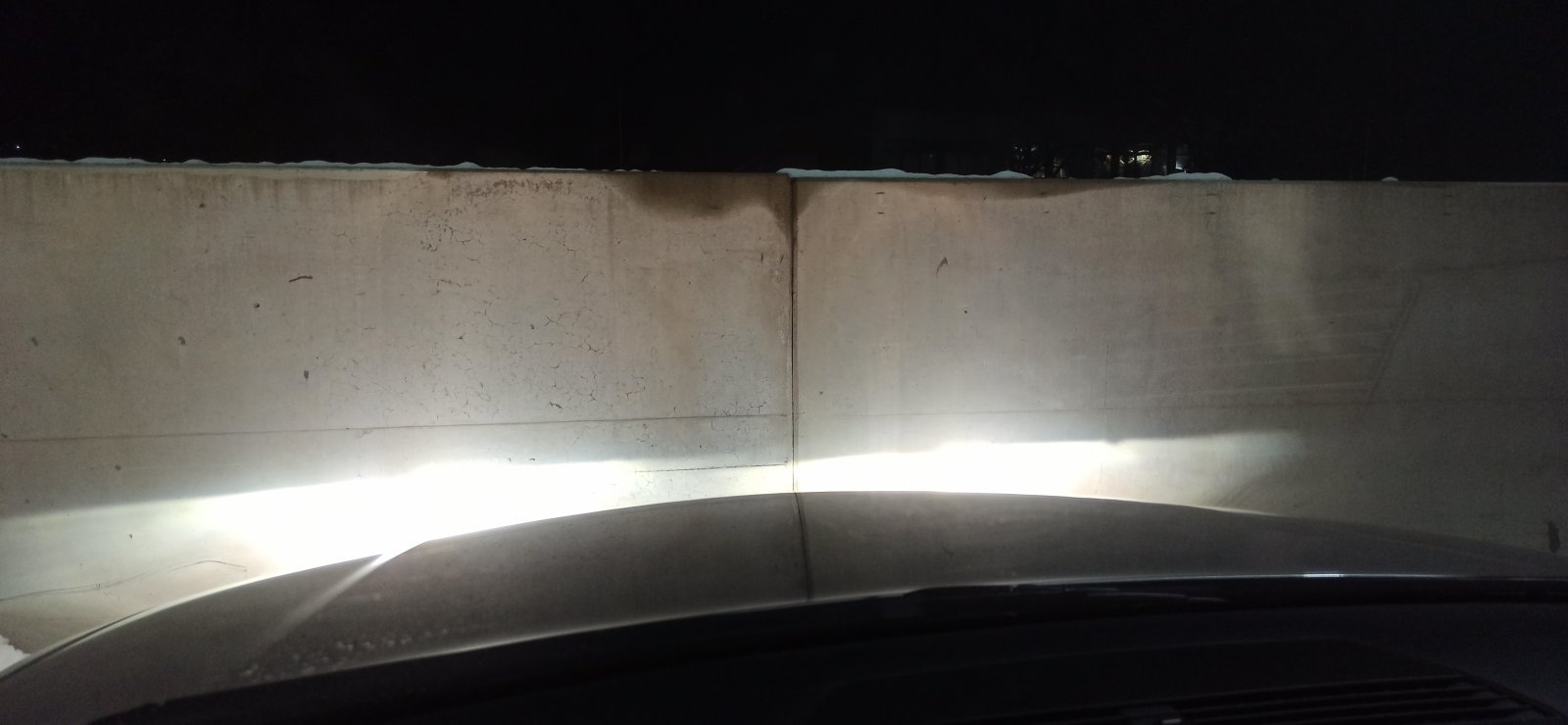

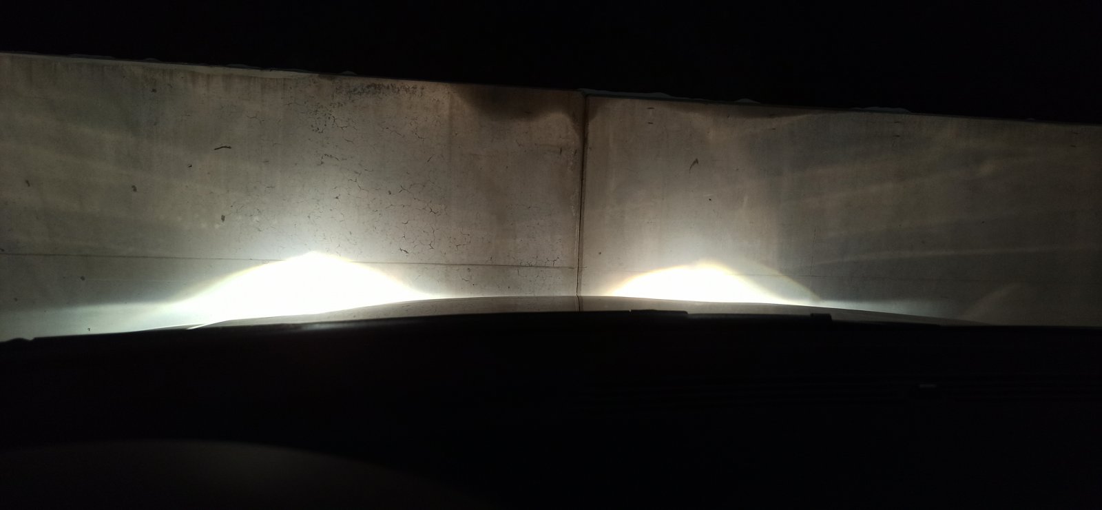

Panowie, powoli odbłyśniki w soczewkach się wypalają? Aparat nie złapał źle fokusu, prawy bardziej na żółto świeci a lewy mniej skupiony jest.
Albo żarniki się powoli kończą. Ile lat mają? Masz bixenon?
Żarniki rok temu kupione : Osram Night Breaker Laser Xenarc wraz z przetwornicami (chyba Hella). Zwykły Kseonon ale przerobiony u Gwerty. Same lampy też były polerowane i lakierowane, wyglądają jak nowe przynajmniej :D
Edytowane przez Langista
Czemu w ogóle te linie są takie pochylone? Zwykle lampy to 15min i wyciągnięte, podmień żarniki miejscami i zovmbaczysz co winne...
Rzeczywiście lewa strona spada na dół. Może to tylko taka perspektywa? Czy w rzeczywistości jest poziomo u Ciebie?
