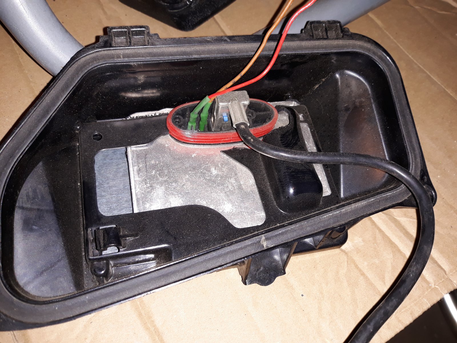

Panowie prawdopodobnie padła mi przetwornica w lampie która posiada numer 73010137M, jest opcja żeby szukać przetwornicy z innym numerem??
Dlaczego z innym numerem? Kup taką samą nową i po kłopocie. Z używanymi przetwornicami jest loteria.
Jest ale w większości przypadków jak padła jedna, to wymienia się obie, bo ta druga też padnie chwilę po tej pierwszej. No i inne numery mogą się wiązać z inną kostką (4/6/12 pin).

właśnie tak patrzę, bo nie widzę nigdzie numeru części Audi na tej przetwornicy znalazłem tylko ten co wam podałem
dobra już wszystko wiem, mam numer 3D0 907 391A    12 pin
Edytowane przez wybaczmi
Naklejka musi być. Valeo itp.
Masz bi-xenon?
Zrób zdjęcie tej przetwornicy i podaj VIN to dobierzemy odpowiednią.
Są adapterki z 12 pin -> 4 pin,ale szczerze to lepiej zamontować jakąs lepszą przetwornice np. hella i spokój na zawsze będzie.
