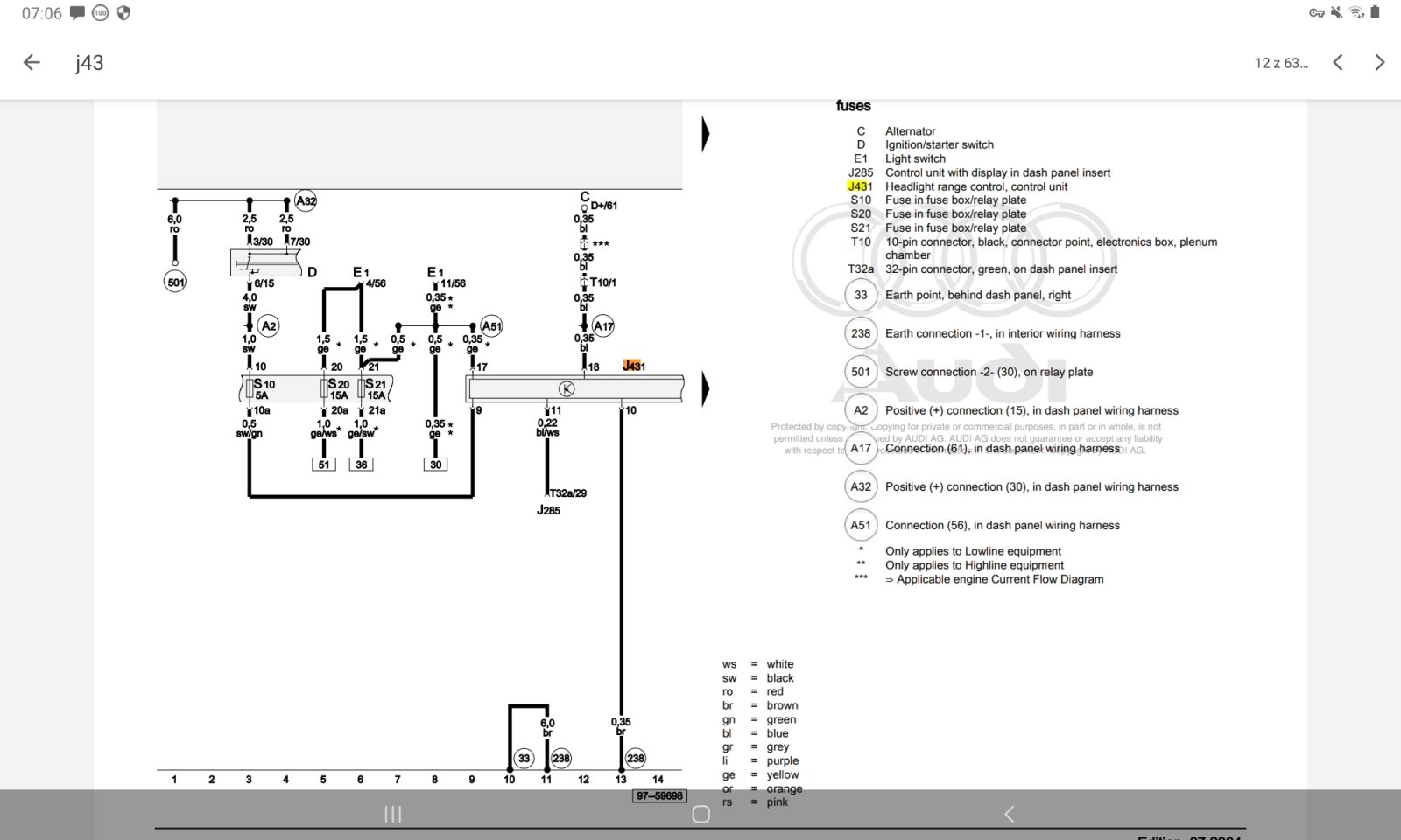

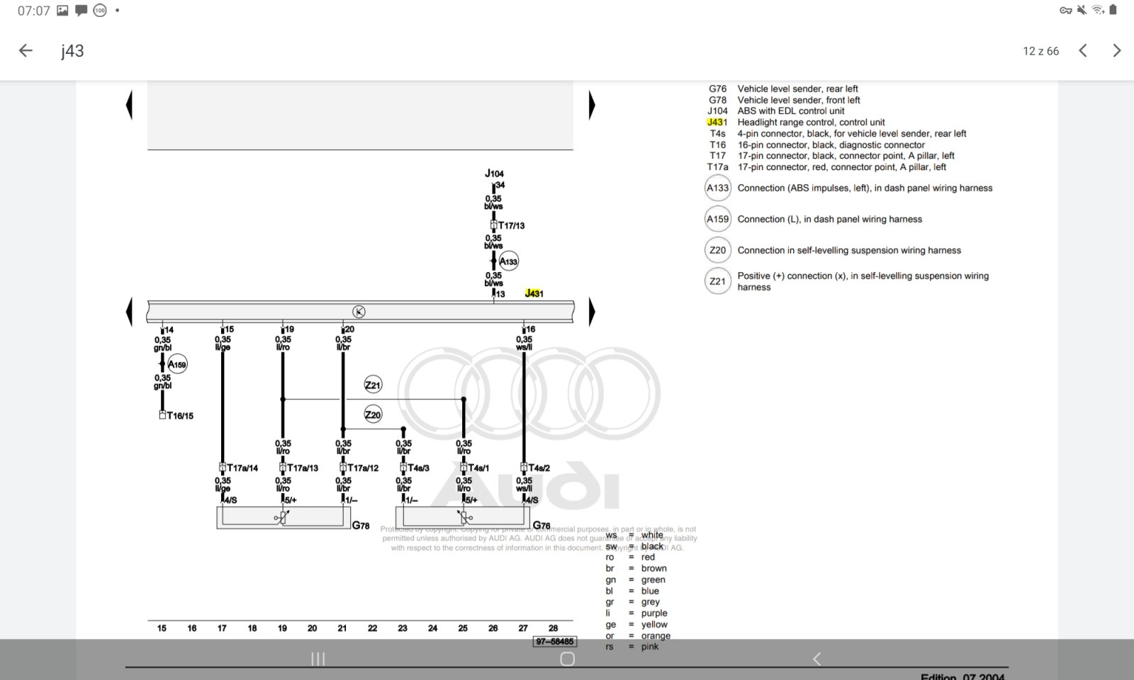

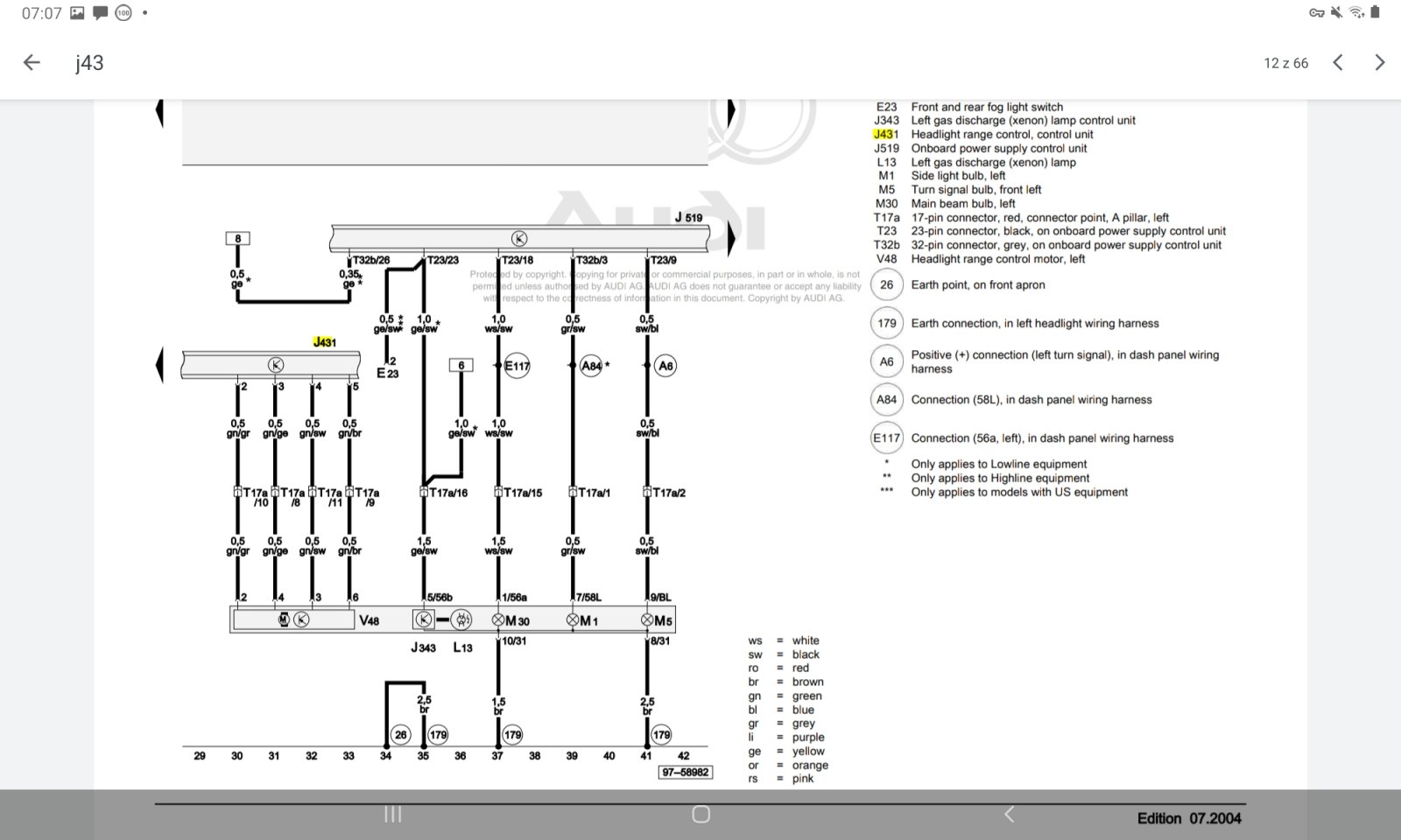

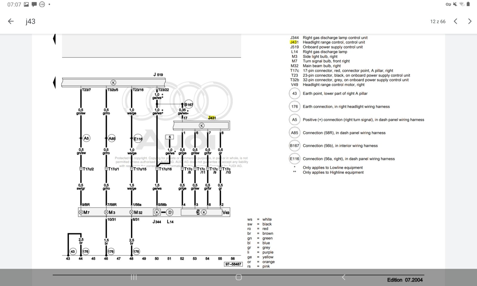

Sterownik poziomu do b6:
ALLEGRO.PL
Połączenie elektryczne sterownika z b6
Edytowane przez pila24
