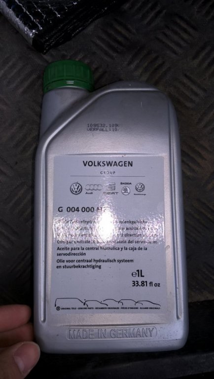

m-nokian Opublikowano 11 Marca 2017 Opublikowano 11 Marca 2017 Panowie zmieniłem maglownicę (nr mojej 8E1422071R ) na inną w lepszym stanie również z A4 b7 o nr 8E1422072P jaki płyn powinienem zalać? Korek mam zielony dlatego wlałem zalecany (ten na zdjęciu) ale wydaje mi się, że powinien być gęściejszy, gdyż wspomaganie ciężej pracuje oraz ten który wypłynął z maglownicy był inny. Doradzi ktoś z jakim innym płynem spróbować?

cabanmat Opublikowano 8 Kwietnia 2017 Opublikowano 8 Kwietnia 2017 Dnia 11.03.2017 o 07:52, m-nokian napisał: Panowie zmieniłem maglownicę (nr mojej 8E1422071R ) na inną w lepszym stanie również z A4 b7 o nr 8E1422072P jaki płyn powinienem zalać? Korek mam zielony dlatego wlałem zalecany (ten na zdjęciu) ale wydaje mi się, że powinien być gęściejszy, gdyż wspomaganie ciężej pracuje oraz ten który wypłynął z maglownicy był inny. Doradzi ktoś z jakim innym płynem spróbować? Płyn na załączonym obrazku to syntetyk, możesz spróbować minerała, ale nie robią go już w oryginale, pozostają zamienniki typu Febi
