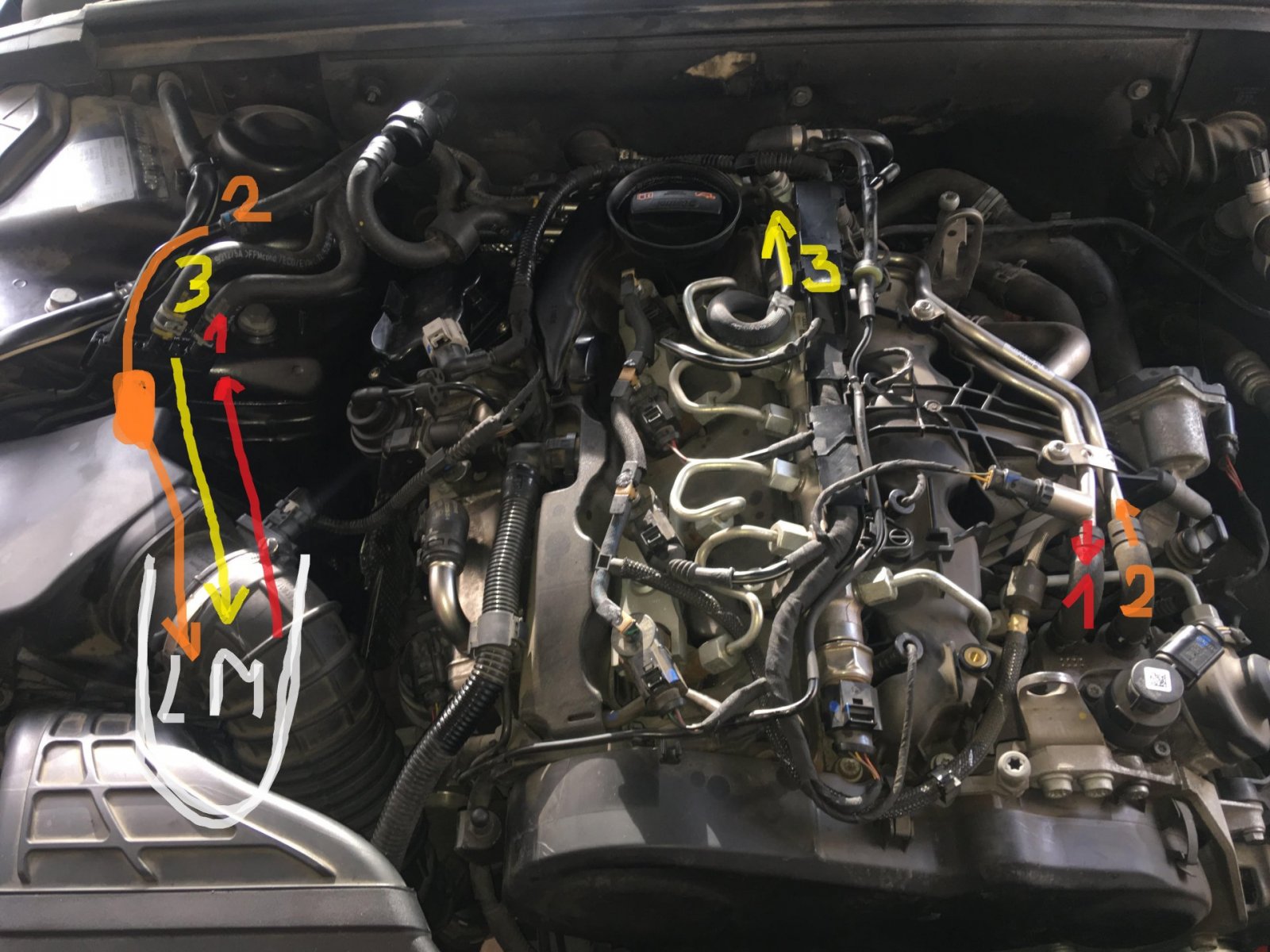

Dzisiaj nie udało mi się odpalić auta z podłączeniem liqui moly z pominięciem filtra. Układ wygląda troche inaczej niż tutaj opisywany. A4 B8 polift 2,0tdi.
Zrobiłem tak:
1. Zasilanie - wąż z pojemnika z preparatem.
2. Powrót z pompy wysokiego ciśnienia - wąż z założonym filtrem do pojemnika z preparatem.
3. Powrót z commona raila - wąż bez filtra do pojemnika z preparatem.
4. Pompa paliwa - wyciągnięty bezpiecznik.
W pierwszym strzale próbowałem zaślepić powrót z common raila - też bez rezultatu. Po podłączeniu wszystkiego z powrotem tak jak było auto zapalilo od strzała.
Schemacik na załączonym obrazku. Co zrobiłem nieprawidłowo?

Żartujesz prawda? Pompa WC potrzebuje wstępnego ciśnienia ok. 3bar które wytwarza właśnie pompa w baku. Twoim sposobem można bardzo łatwo zapewnić sobie opiłki w układzie bo założę się też, że trochę paliwa z wężyków wyleciało przy takim zabiegu i zapewne zaciągnęła powietrze...
Panowie podpowie ktoś łopatologicznie ? jak podpiąć wężyki i gdzie wpiąć filterek w 2.0TDI 170km BRD??
Z góry dzięki za pomoc!
Wstawiam foto to może ktoś od razu zaznaczyć co i jak ?

Zamierzam u siebie wyczyścić pompki i teraz pytanie bo tu są zdjęcia niby ale dopytam czy zasilanie to ten przewód wychodzący z filtra po lewej stojąc przodem do auta a powrót z prawej? czy odwrotnie? AVB jak coś.
