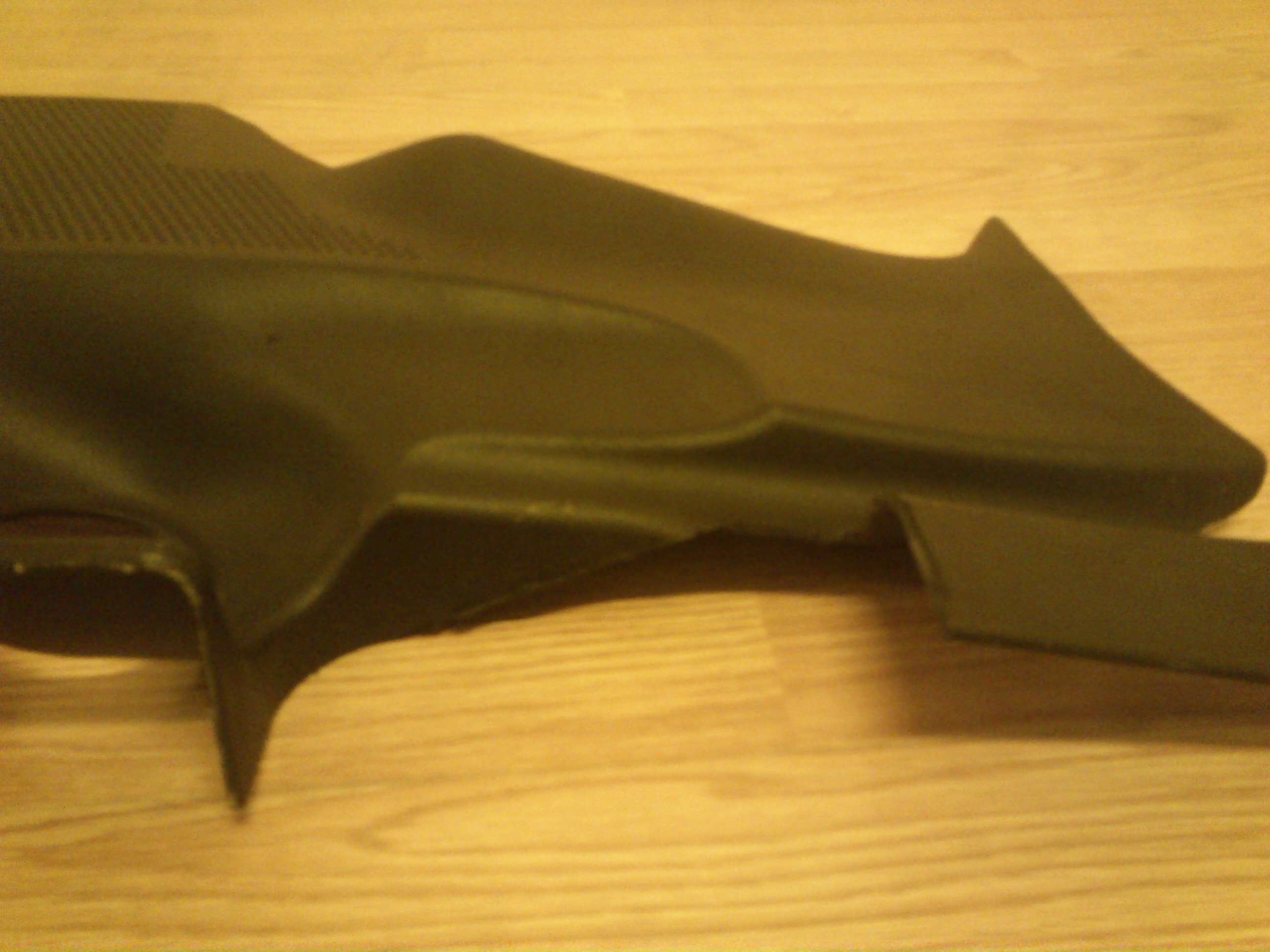

davidoff82 Opublikowano 11 Stycznia 2015 Opublikowano 11 Stycznia 2015 Tak siadła osłona serwa z Passka B5 FL. oznaczenie 3B0 422 569 A

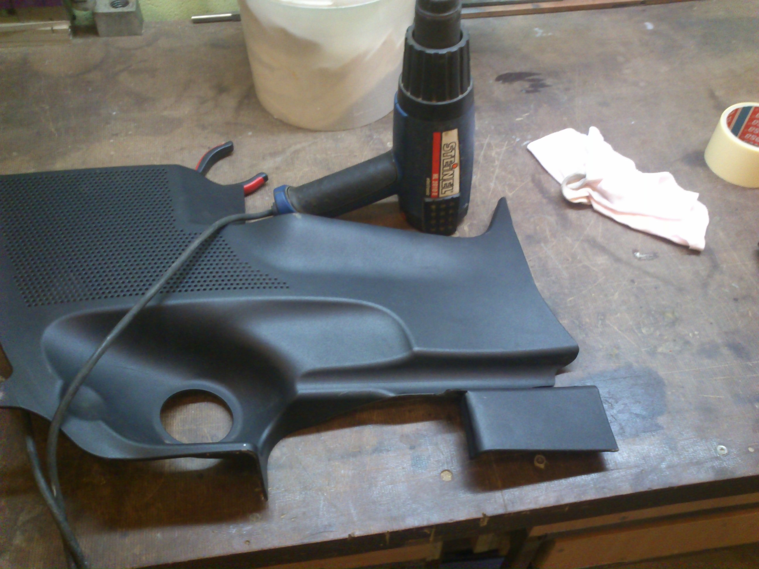

pablo15005 Opublikowano 13 Stycznia 2015 Opublikowano 13 Stycznia 2015 Dla porównania, osłony z końcówką A czyli auto ze spryskami: Osłony z końcówką C auto bez sprysków, p&p do b5 Gdyby ostatnio nikt tego nie poruszył nie spostrzegłbym różnicy a sprzedałem parę kompletów na forum, człowiek całe życie się uczy
zrywka Opublikowano 14 Stycznia 2015 Opublikowano 14 Stycznia 2015 Czyli krotko mowiac. Jak mam b5 poliftowy i spryskiwacze swiatel to musze szukac tych pierwszych oslon?
Kowi87 Opublikowano 14 Stycznia 2015 Autor Opublikowano 14 Stycznia 2015 Czyli krotko mowiac. Jak mam b5 poliftowy i spryskiwacze swiatel to musze szukac tych pierwszych oslon? nie Osłona ABS z literką A totalnie nie pasuje do A4 B5

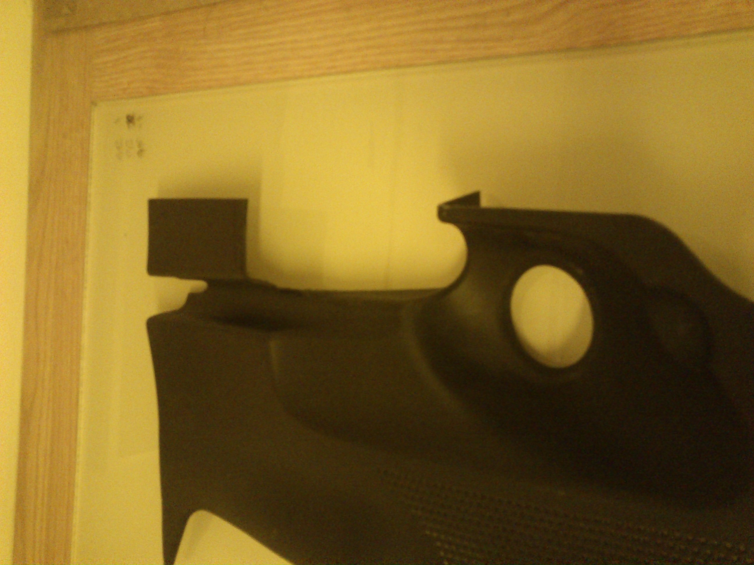

Kryniu Opublikowano 15 Stycznia 2015 Opublikowano 15 Stycznia 2015 Z literką A jest z d*py ale da sie wyrezać
Kowi87 Opublikowano 16 Stycznia 2015 Autor Opublikowano 16 Stycznia 2015 (edytowane) a nie ma problemu z wyciętym kółkiem dla zbiornika spryskiwaczy, nie jest czasem cofniety? jak doapsujesz osłone to nie masz japy po którejs stronie całej osłony? Edytowane 16 Stycznia 2015 przez Kowi87
Kryniu Opublikowano 16 Stycznia 2015 Opublikowano 16 Stycznia 2015 Już wyrezalem jak założe to wstawie zdjęcie Trzeba otwór poszerzyć i gra trochę pracy szlifierka ,pilnikiem i opalarka

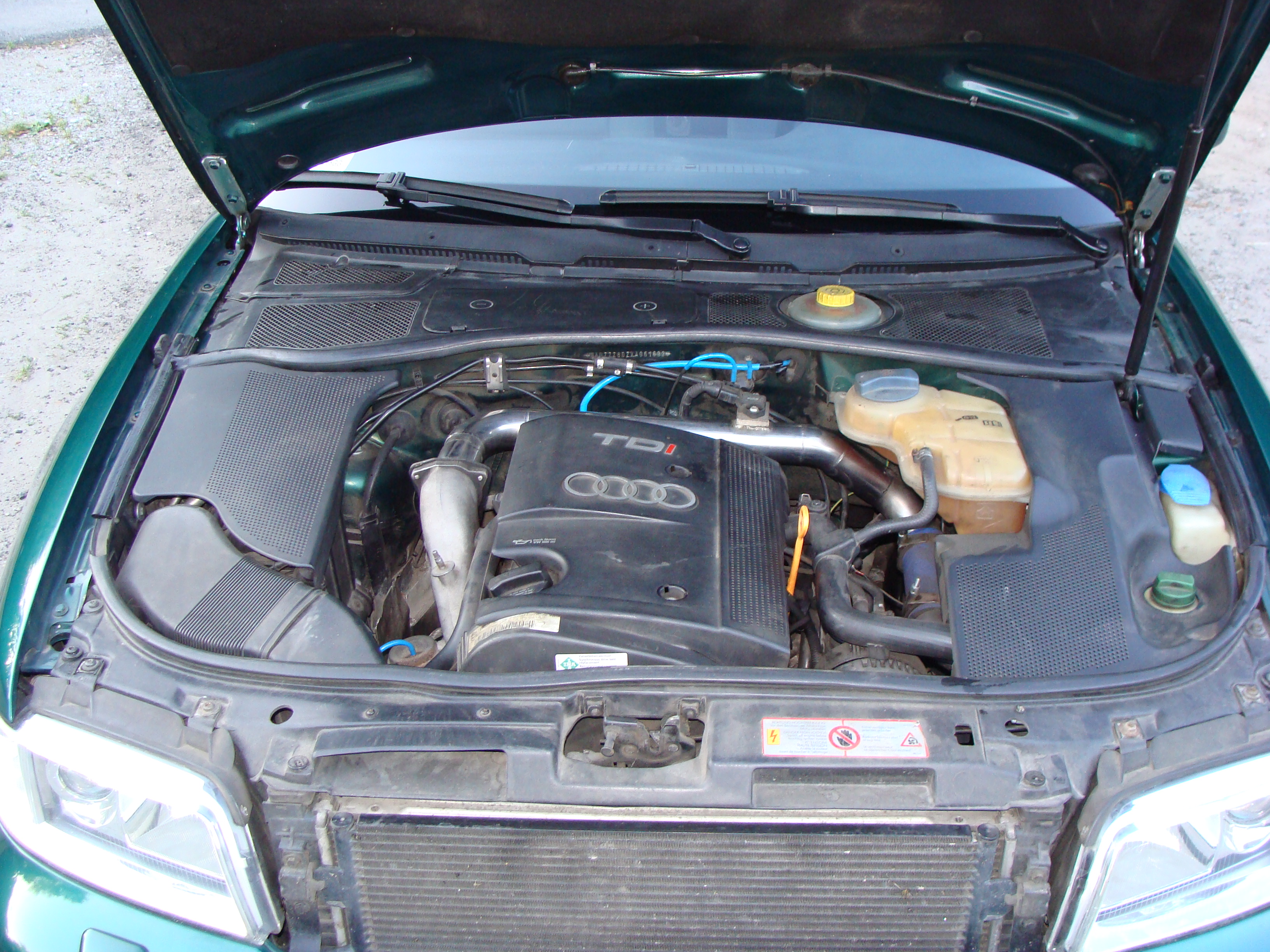

Poematik Opublikowano 4 Grudnia 2016 Opublikowano 4 Grudnia 2016 Podpinam się pod temat.. wszystko mowa o poliftach a czy do przedliftów wejdzie osłanka zbiorniczka? bo nie wiem czy warto szukać dzięki za info
Trzesio Opublikowano 5 Grudnia 2016 Opublikowano 5 Grudnia 2016 jak widać na załączonym obrazku pasuje
