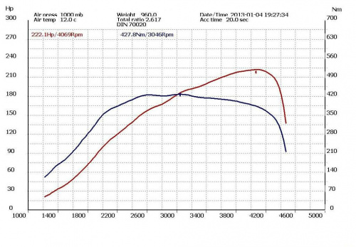

to słabo szukałeś
golf3 wariant
silnik afn
pompa 107j +pompa zewnętrzna
wtryski 216 bosch
fmic z w211 3.2cdi
kolektor awx
map 051c
gtb1756vk
wydech fi 60 na końcowym tłumiku arl
wkładka filtra pipercross
program by spanky [ EDC chip tuning ]
kodowanie 1.jpg | | Fotki, Zdjcia, Obrazki Fotosik.pl
i drugi pomiar na innej hamowni
specjalnie dla sagona
vw3.jpg | krzysiek1606 | Fotki, Zdjcia, Obrazki Fotosik.pl

chodziło mi raczej o cos z passata/A4:wink: Twój wynik widziałem juz:wink:

mój silnik właśnie jest z passata :decayed:

u mnie jest niuton 430 na tym zestawie
