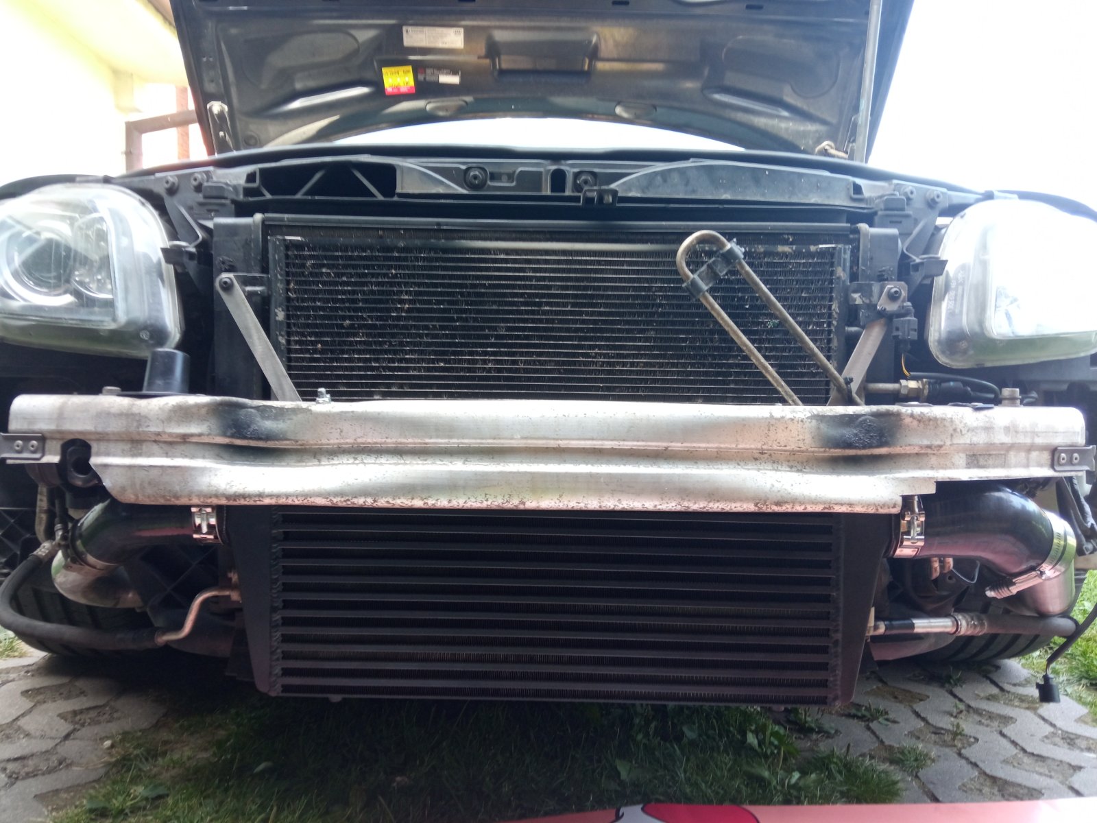

r7adek Opublikowano 23 Kwietnia 2023 Opublikowano 23 Kwietnia 2023 Upychał ktoś IC 230 pod zderzak z S4 ? Zestaw spawany a i tak nie jestem w stanie założyć kratek. Chyba zostaje rzeźba. Macie może foty jak to rozwiązaliście ?

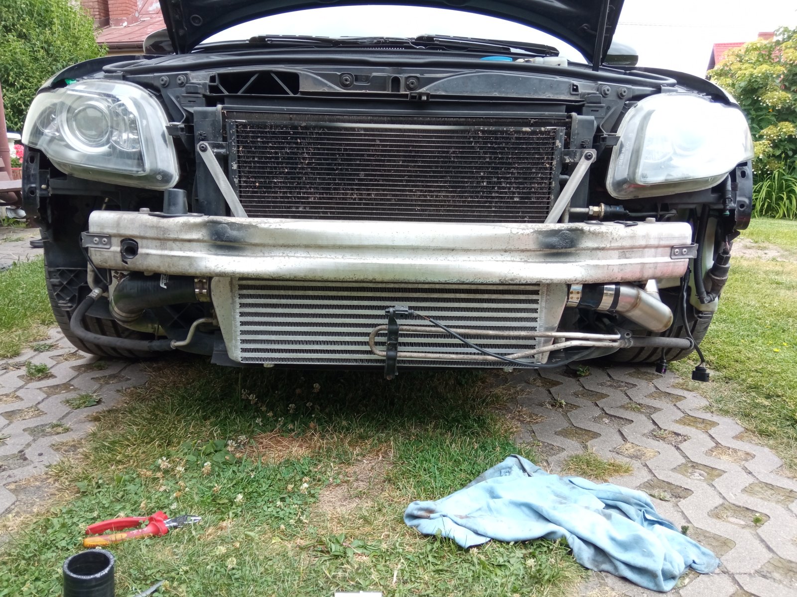

maniek88 Opublikowano 17 Września 2024 Opublikowano 17 Września 2024 Witam. Prosiłbym bym o wypowiedzenie się kogoś kto ma wiedzę na ten temat. Cooler centralny 550/210/65, a zastanawiam się nad dołożeniem coolera bocznego, dedykowanego do golfa 4 firmy turboworks. Zyskam pewnie kilka stopni w dolocie, ale czy nie stracę za dużo na przepływie? Dmuchać będzie zwykła k04-064 z s3. Silnik stroker 2.0, celowane 320hp.

MichauKR Opublikowano 18 Września 2024 Opublikowano 18 Września 2024 Do k04-64 to opędziła by nawet 180tka, bo to turbo nie grzeje tak powietrza jak hybrydki k03 na ciasnym żeliwie. Coolera to za nisko nie wrzuciłeś? Bo wygląda jakby był poniżej pasa przedniego. 1
maniek88 Opublikowano 20 Września 2024 Opublikowano 20 Września 2024 W dniu 18.09.2024 o 09:26, MichauKR napisał(a): Do k04-64 to opędziła by nawet 180tka, bo to turbo nie grzeje tak powietrza jak hybrydki k03 na ciasnym żeliwie. Coolera to za nisko nie wrzuciłeś? Bo wygląda jakby był poniżej pasa przedniego. Cooler to 230, tylko obcięta o jeden kanał właśnie zeby weszło w zderzak, z tym że ja mam zderzak od RSa. Jutro biorę się za rury. Dzięki chłopaki za odpowiedzi.
