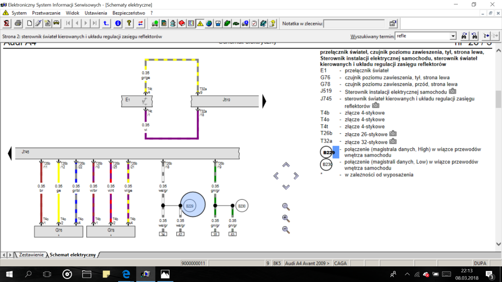

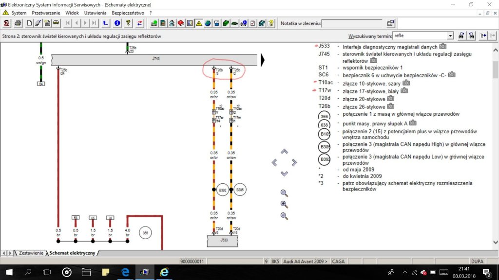

Panowie czy ktoś jest w stanie pomóc mi rozgryźć jeden schemat z elsy? Gdzie mam podłączyć piny /2 i /3 z wtyczki T26b (sterownik świateł)? Do wtyczki T10ac, T17w czy T20d? Avant 2008r.
mała poprawka T17w i T10ac to są kostki na słupku A przez które ida te przewody, T17w  to oznaczenie do kwietnia 2009 a T10ac oznaczenie od maja 2009, ja wpiąłem się jakieś 10 cm od gatewaya bo tak mi było wygodnie i wszystko działa
Edytowane przez Góral65
Czyli te dwa piny z T26b mogę tak jakby wpiąć w T20d pomijając T10ac? Widzę, że jesteś w temacie więc może mi w jeszcze jednym pomożesz :P Do czego podpiąć piny 18 i 19 z T26b? Co to jest to B229 i B230? Nie widzę tych połączeń w następnych schematach...
Tak jak pisałem poszedłem na łatwiznę i podpiąłem bezpośrednio do gatweya , piny 18 i 19 z kostki T26b do skrętka do lamp, a te B229 i B230 to miejsca połączeń kabelków, ciągniesz skrętkę od obydwu lamp i łączysz przed sterownikiem obydwa kabelki z pin 1 z kostki wlampie i podpinasz do pinu 18 w sterowniku J745 i tak samo z lampy z pinu 2 do pinu 19
Dzięki. To co piszesz by się zgadzało ze schematami, które mam teraz odpalone w elsie. Ale coś mi nie pasuje ze schematami, które są wrzucone tu na forum.
Według elsy piny z lampy /1 do /18 T26b, /2 do /19 T26b, /4 do bezpiecznika, a /3 nie ma nic o nim.

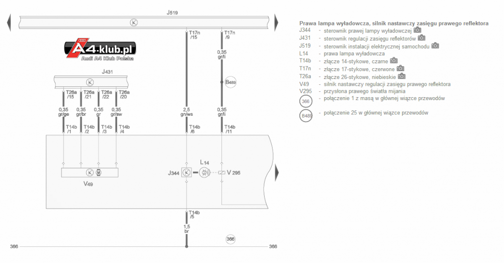

Według schematu z forum piny z lampy /1 do /15 T26a, /2 do /21 T26a, /3 do /22 T26a, /4 do /20 T26a, a z drugiej lampy 1,2,3,4 idą do jeszcze innych pinów w T26a.
Według których schematów mam to teraz robić :/ Xenony nieskrętne. Chyba, że czegoś nie rozumiem... Jeszcze się zaraz okaże, że kupiłem nie ten sterownik albo wtyczkę :/

Zacznijmy od tego jakie masz lampy i jaki sterownik:eusathink:
Schemat który wkleiłeś jest od skrętnych a ten z  forum jest od nie skrętnych, to kolosalna różnica:wink:
Przy skrętnych do poziomowania potrzebne są trzy kabelki, pin 1 i 2 to skrętka idąca do sterownika J745 8H0907357 AFS pin 3 wolny a pin 4 to zasilanie, a przy nie skrętnych potrzebne są cztery kabelki, piny 1,2,3 i 4  idą do sterownika J431 8K0907357B LWR  tu nie potrzebne jest zasilanie
Ok. Teraz już wszystko wiem. Dzięki wielkie :)
