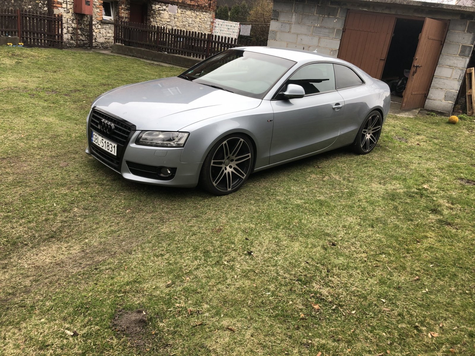

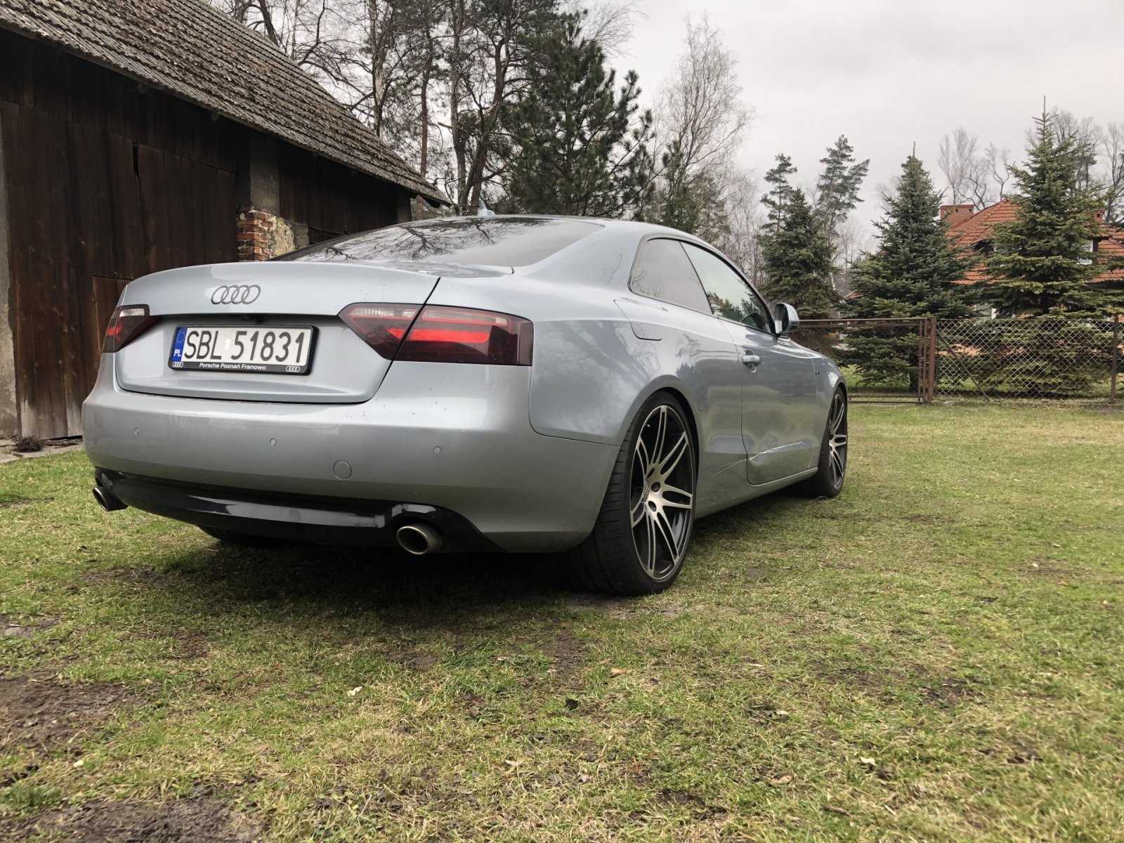

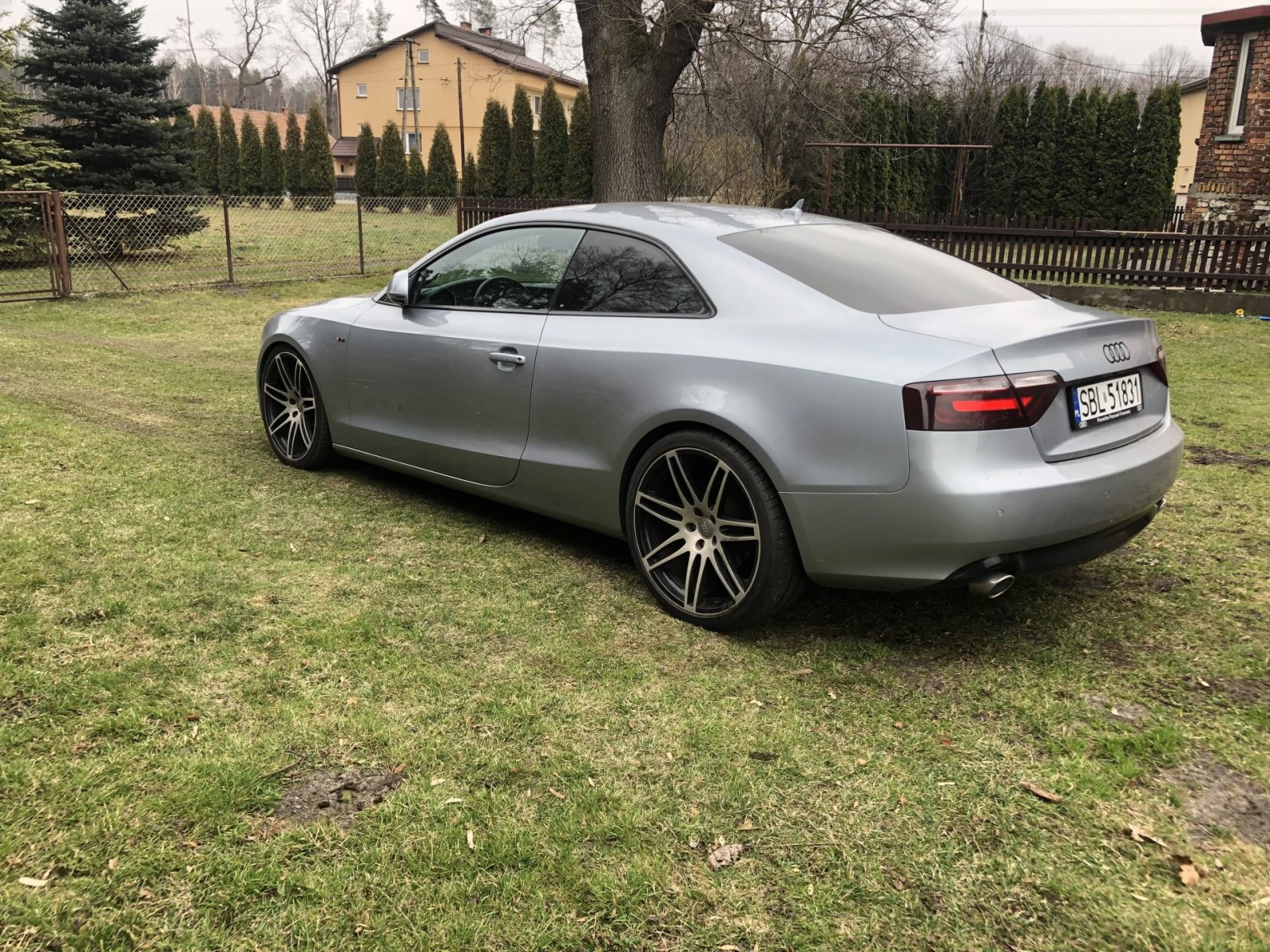

Panowie miał ktoś może styczność z A5 B8 coupe i wie jaki dystans dobrać żeby wyszedł ładny spas z nadkolem? Koło to oem 20" 9j et 29. Zastanawiam się nad zestawem P 17mm T 20mm lub P 20mm T 25mm, ale nie wiem czy przy tym drugim nie będzie już wystawać.

Z tego co pamietam na kole 20 9j 29 przy sprężynach h&r niebieskich było z tylu tylko 12-15mm max I było w sam raz

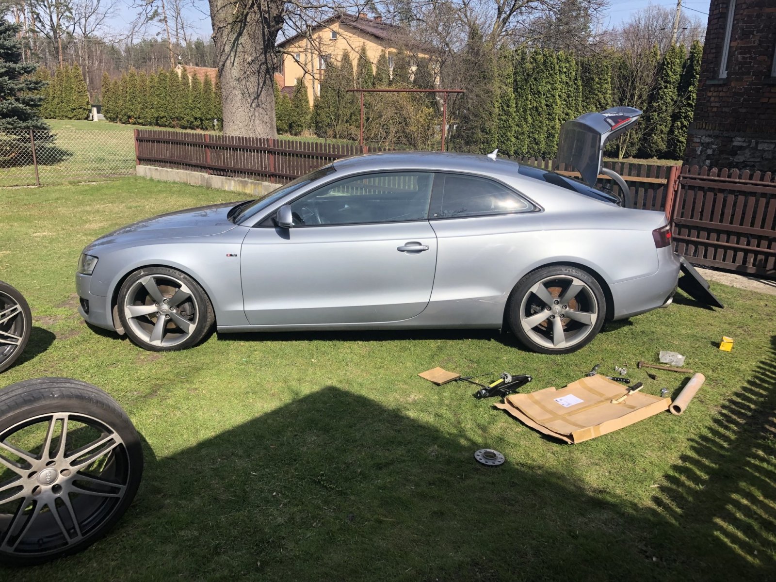

na ostatnim zdj rotor et33 9j 19 z opona 255/35

Te felgi na zdjęciach 20"9j et29 mają założony na tyle dystans?, bo na ostatnim zdjęciu widać, że coś leży na trawniku.

20" 9j et26 ,coś mniejszego by tam upchnął.

Tak, maja na tył 12-15 nie pamietam już dokładnie, a rotor był mierzony bez dystansu jak siedzi a później z nim, zdjęcie akurat wcześniej

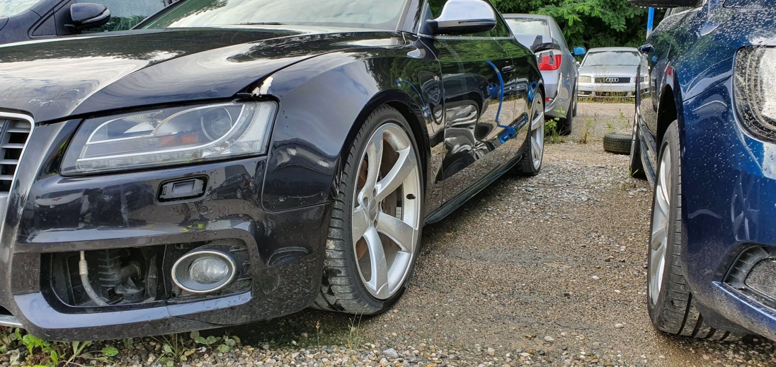

Panowie taki temat, auto  A4 B8 2,0 TFSI sprężyny  HR 29059 -40 mm względem serii, ori zawias wg wlepy 1BE.
Z pomiarów wysokości (do nadkola) wychodzi 64 /64,5 cm) Koło 19/35/255
Z tego co przewertowałem forum to coś tu nie tak, jest za nisko.
Przy założeniu -30mm ludzie mieli ok 67/66 cm, amory ori wydają się być ok.
Zdjęcie jak sprężyna leży, myślicie ze wymiana na jakiegoś Eibacha Pro (-30) pomoże żeby było to 66 cm ?

moge zmierzyć ile mam na sportline -45/35 ale z tego co pamiętam co na kole 255/35/r19 przód 63,8 cm/ tył 64,5cm
