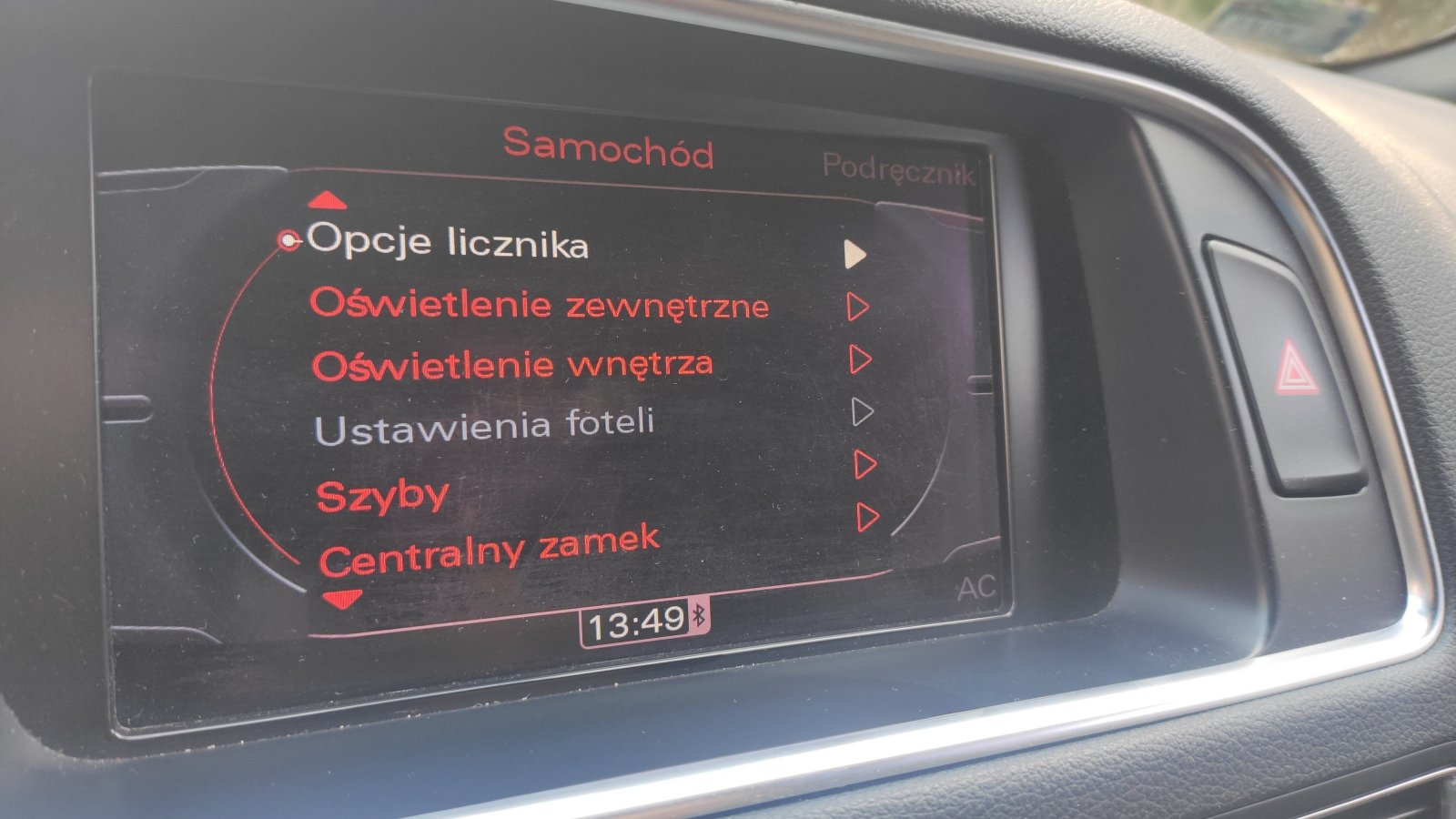

Ma ktoś pamięć foteli w b8? W mmi są ustawienia do fotela? Zamontowałem sobie fotele uaktywnilem w mmi 3g high fotele ale świecą sie na szaro

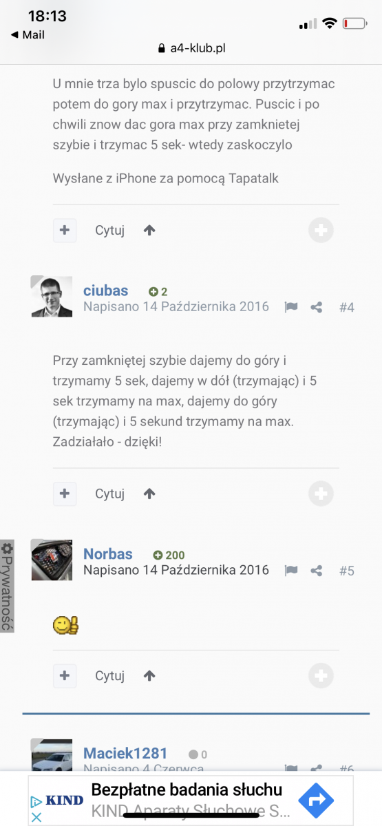

Witam.
 Mam mały problem. Po wymianie akumulatora nie działa  otwieranie i domykanie szyb z pilota. Spotkał się ktoś z tym ?
18 minut temu, wikary napisał:
Witam.
  • Pomoc techniczna 1
Dzięki,Sprawdzę .
