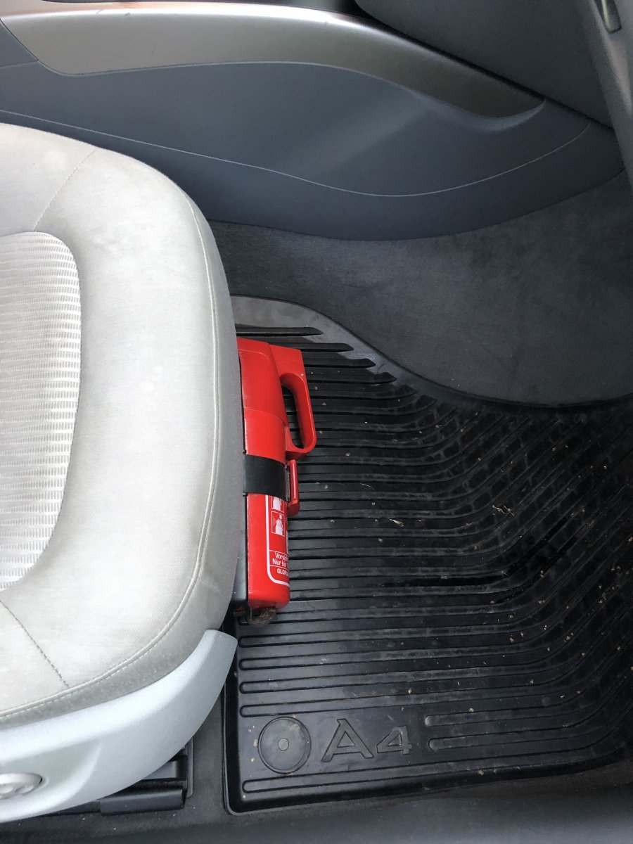

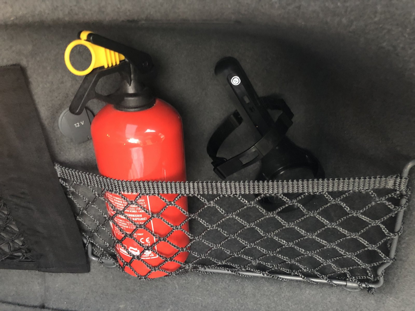

43 minuty temu, NelsonPL napisał:
Gdzie przewozicie gaśnice? Możecie polecić jakieś fajne uchwyty? :mysli:
Ja mocowałem wczoraj, podeśle zdj rano
I gdzie mocowałeś gaśnice? Polecacie jakieś uchwyty? :mysli:

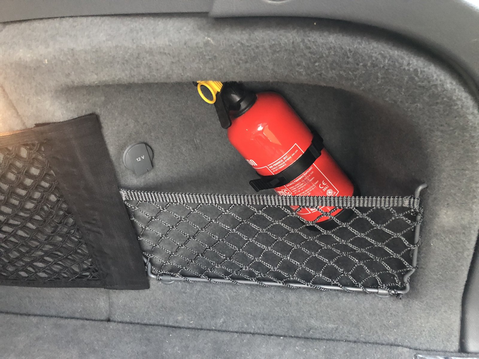

Jak sprawdzić czy moje auto ma czujniki ciśnienia w kołach? :kawa:
Oryginalny z przodu a drugi dorabialem
kawalek listweki z tylu żeby się miał czego wkręt trzymać i siedzi sztywno
Edytowane przez WydRos
