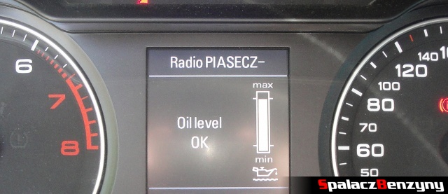

Pytanie. Dzisiaj po wczorajszej trasie 500 km z BT odpalilem silnik i z ciekawosci wszedlem w stan oleju. I odkad mam auto zawsze mialem poziom na max nawet na zimnym silniku a dzisiaj wyskoczylo mi cos takiego. Powiedzcie czy to normalne ze na zimnym pokazuje cos takiego? Dodam ze przejechalem jakies 30 km i jeszcze raz sprawdzilem to juz pojazało max poziom. Tylko ze kiedys zawsze jak sprawdzalem to nawet na zimnym byl max. Dziwne. Wie ktos ocb ?
nie warto wierzyc tym elektronicznym wskaznikom :)
to normalne
też tak często mam chyba nie ma się czym przejmować, :wink:
przynajmniej ja się nie przejmuje nigdy nie zeszło mi do połowy, nie mam potrzeby dolewania od wymiany do wymiany,
