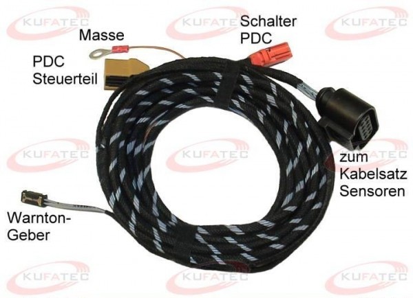

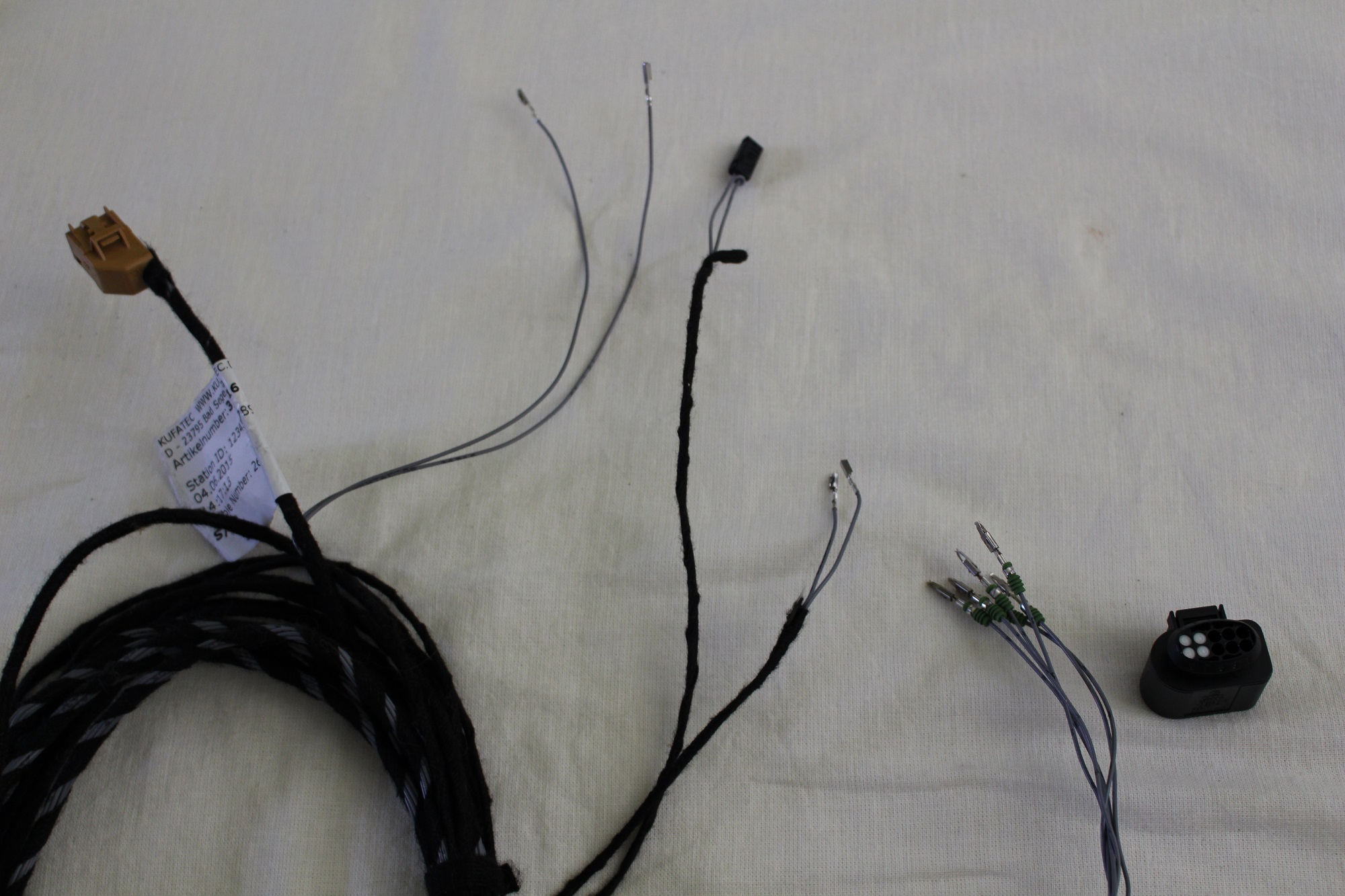

andynl Opublikowano 19 Czerwca 2015 Opublikowano 19 Czerwca 2015 Panowie potrzebuję hilfe zamówiłem w Kufatecu wiązkę PDC (ta która idzie od modułu z tyłu na przód do zderzaka) oryginalnie na zdjęciu w Kufatecu wyglada to tak: Ja otrzymałem cos takiego Kupa luźnych pinów, brak wtyczki do przełącznika PDC no i kompletny brak masy :facepalm: Czy ja cos nie tak zamówiłem (raczej watpie bo jest tylko jedna możliwość na stronie) czy te szwabskie palanty wysłali mi jakiś badziew :facepalm:
wrclaguna Opublikowano 19 Czerwca 2015 Opublikowano 19 Czerwca 2015 to normalka kazdy PIN masz podpisany wystarczy wpiąc w odpowiednie miejscaJuz ci pisze ze ta wtyka 10 PIN ci nie pasuje
andynl Opublikowano 19 Czerwca 2015 Opublikowano 19 Czerwca 2015 No dobra a gdzie jest masa? gdzie kabel pod bezpiecznik? no i kable pod CAN miały byc zaplatane wedle instrukcji a tu czarna magia
wrclaguna Opublikowano 19 Czerwca 2015 Opublikowano 19 Czerwca 2015 No dobra a gdzie jest masa? gdzie kabel pod bezpiecznik? no i kable pod CAN miały byc zaplatane wedle instrukcji a tu czarna magia ....... no ale to masz wiazke pomiedzy sterownikiem a wiazką z przodu mase cany to inna bajka ( wiazka )
andynl Opublikowano 19 Czerwca 2015 Opublikowano 19 Czerwca 2015 dobra to ja teraz juz całkiem sie zgubiłem Mam wtyczke do sterownika - to proste 6 pinów do wtyczki która się łączy z wiązka zderzaka podpisane 1,2,3,4,5,6, (wtyczka nie bedzie pasowała to wiem mam zakupioną 6pin) mam 2 piny z oznaczeniem T16/13 i T16/4 - gdzie to ma iść?? i mam 2 piny z oznaczeniem (chyba) TASTER1 i TASTER3 - też nie mam pojęcia gdzie to podejrzewam że do przełącznika PDC?

wrclaguna Opublikowano 19 Czerwca 2015 Opublikowano 19 Czerwca 2015 dobra to ja teraz juz całkiem sie zgubiłem Mam wtyczke do sterownika - to proste 6 pinów do wtyczki która się łączy z wiązka zderzaka podpisane 1,2,3,4,5,6, (wtyczka nie bedzie pasowała to wiem mam zakupioną 6pin) mam 2 piny z oznaczeniem T16/13 i T16/4 - gdzie to ma iść?? i mam 2 piny z oznaczeniem (chyba) TASTER1 i TASTER3 - też nie mam pojęcia gdzie to podejrzewam że do przełącznika PDC? T16/13 i T16/4 ida do przycisku PDC T16/ 10 i T16/2 ida do PNÓW 2 i 10 ( buzzer )
edraven Opublikowano 19 Czerwca 2015 Opublikowano 19 Czerwca 2015 a nie chcesz im tego odesłać za niezgodność towaru z opisem i zdjęciem? Troche bym się wk.@#$ł za takie coś skoro płaci się nie mało za GOTOWĄ wiązkę.
