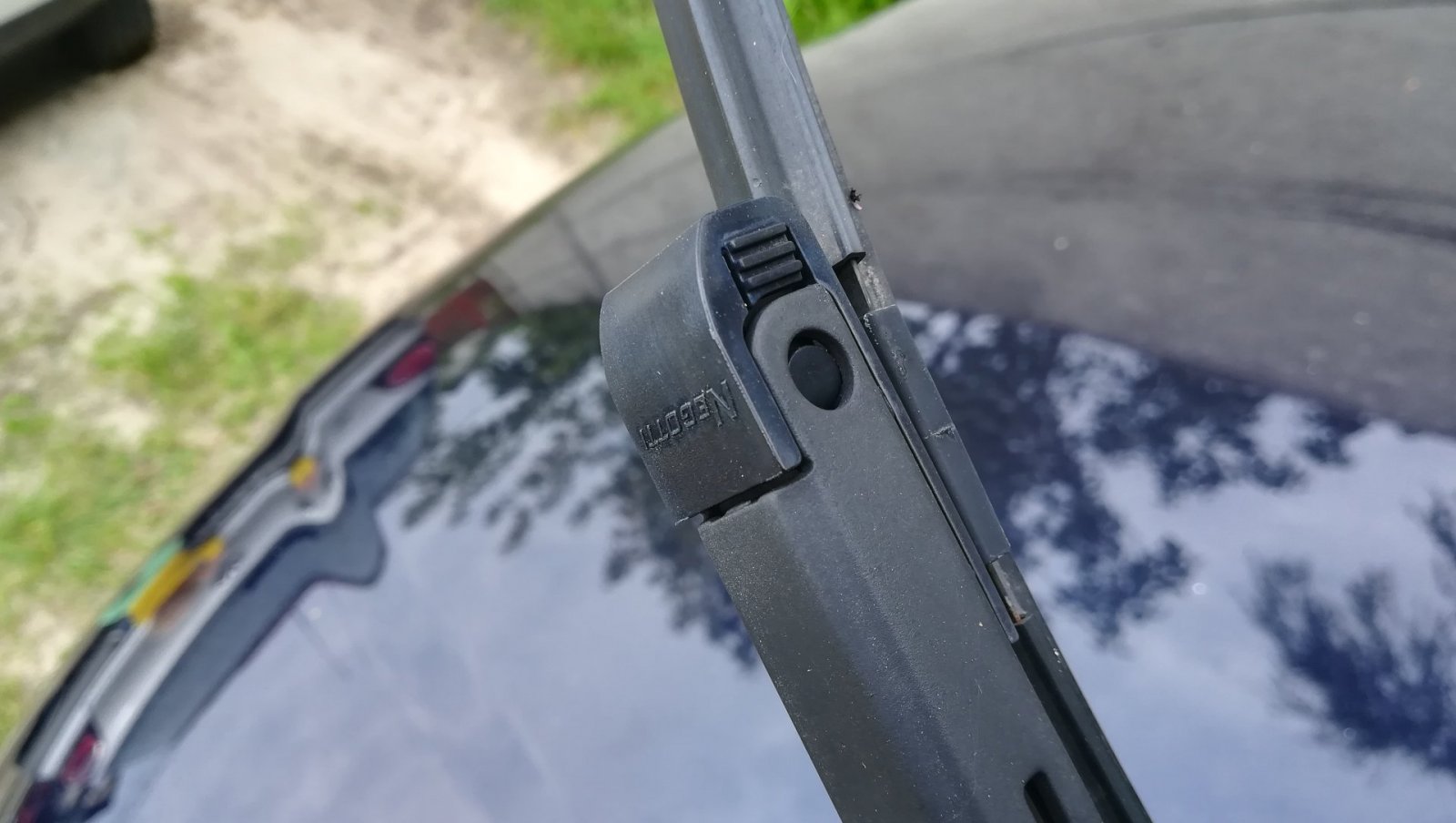

Tak wygląda mocowanie Negotti do nietypowych ramion w B6, pasuje, nic nie wylatuje:

Skoro stare mocowanie pasuje, to zamówiłem Negotti, zobaczymy co to będzie.

Mam już założone Negotti, zobaczymy jak będą się sprawdzać.
