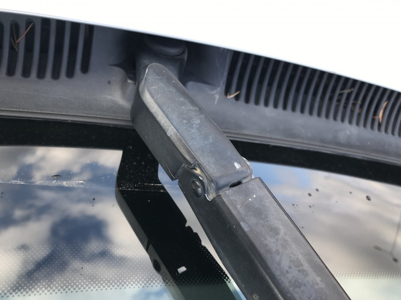

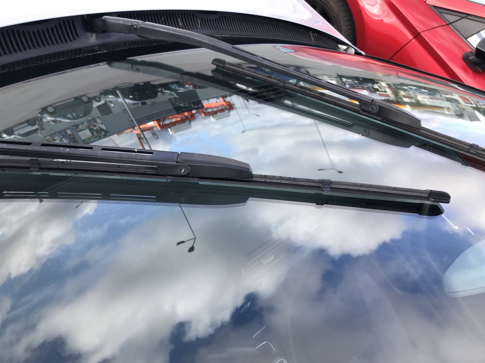

Paavo 0 Opublikowano 25 Sierpnia 2020 Udostępnij Opublikowano 25 Sierpnia 2020 (edytowane) Witam, Jestem na etapie szukania nowych wycieraczek, przesyłam zdjęcia obecnych które posiadam łącznie z ramionami. Nie jestem pewien czy są to ramiona typu "aero" Czy szukać zamienników w lepszej cenie czy iść w oryginalne z takim mocowaniem? edit: znalazłem stare wycieraczki które kupiłem 2 lata temu były to wycieraczki z linku poniżej, jednak od samego początku źle zbierały i skakały, czy jest to możliwe żeby były źle zamontowane? PIÓRA WYCIERACZEK AERO AUDI A4 B6 B7 A6 EXEO ORYG. 6739446778 - Allegro.pl ALLEGRO.PL Kup teraz na Allegro.pl za 189 zł - PIÓRA WYCIERACZEK AERO AUDI A4 B6 B7 A6 EXEO ORYG. (6739446778). Allegro.pl - Radość zakupów i bezpieczeństwo dzięki Programowi Ochrony Kupujących! Edytowane 25 Sierpnia 2020 przez Paavo Odnośnik do komentarza Udostępnij na innych stronach Więcej opcji udostępniania...
Langista 459 Opublikowano 25 Sierpnia 2020 Udostępnij Opublikowano 25 Sierpnia 2020 (edytowane) Skakały bo były ramiona krzywe, musisz je wygiąć aby zmienić kąt przylegania pióra wycieraczki do szyby, ma być bliski 90°. Nie są to aero a zwykłe. Edytowane 25 Sierpnia 2020 przez Langista Odnośnik do komentarza Udostępnij na innych stronach Więcej opcji udostępniania...
mikel79 0 Opublikowano 2 Września 2020 Udostępnij Opublikowano 2 Września 2020 problem z tym że jak zacznie się człowiek bawić samemu w doginanie ramion to prędzej pogorszy się sprawę. Raczej wymiana ramion, bo na oko 90° to ciężko wymierzyć. Odnośnik do komentarza Udostępnij na innych stronach Więcej opcji udostępniania...
greg2505 143 Opublikowano 2 Września 2020 Udostępnij Opublikowano 2 Września 2020 (edytowane) W dniu 25.08.2020 o 10:21, Langista napisał: Skakały bo były ramiona krzywe, musisz je wygiąć aby zmienić kąt przylegania pióra wycieraczki do szyby, ma być bliski 90°. Nie są to aero a zwykłe. na foto ma aero,a nie zwykłe 26 minut temu, mikel79 napisał: problem z tym że jak zacznie się człowiek bawić samemu w doginanie ramion to prędzej pogorszy się sprawę. Raczej wymiana ramion, bo na oko 90° to ciężko wymierzyć. pociągnij za ten plastik na końcu ramienia wzdłuż pióra ,powinien się trochę zsunąć,następnie wyjmij pióro i płóż ramię na szybie ,końcówka ma przylegać całością do szyby,u ciebie pewnie jedną stroną będzie uniesione, przegij żeby dolegało i skończy się problem ze skakaniem po szybie,doginałem tak u siebie bo też prawa mi skakała,jeśli chodzi o pióra polecam denso mam je ok pół roku i zbierają super Edytowane 2 Września 2020 przez greg2505 Odnośnik do komentarza Udostępnij na innych stronach Więcej opcji udostępniania...

tass 39 Opublikowano 2 Września 2020 Udostępnij Opublikowano 2 Września 2020 To są 2 rodzaje? Myślałem, że te zabezpieczane przez zasuwanie to aero, a te zapinane to zwykłe. Mam takie jak na tym foto. Odnośnik do komentarza Udostępnij na innych stronach Więcej opcji udostępniania...
greg2505 143 Opublikowano 2 Września 2020 Udostępnij Opublikowano 2 Września 2020 40 minut temu, Langista napisał: To już się pogubiłem, w takim razie na aero są dwa rodzaje mocowań pióra? Mocowanie w ramionach jest jedno ,tylko zapinki w piórach mają różne kształty,stąd może cię to zmylilo Odnośnik do komentarza Udostępnij na innych stronach Więcej opcji udostępniania...
greg2505 143 Opublikowano 2 Września 2020 Udostępnij Opublikowano 2 Września 2020 (edytowane) 3 minuty temu, tass napisał: To są 2 rodzaje? Myślałem, że te zabezpieczane przez zasuwanie to aero, a te zapinane to zwykłe. Mam takie jak na tym foto. to są aero,jest 1 rodzaj,zwykłe pióra mają metalowy stelaż Edytowane 2 Września 2020 przez greg2505 Odnośnik do komentarza Udostępnij na innych stronach Więcej opcji udostępniania...
pelonek1 278 Opublikowano 2 Września 2020 Udostępnij Opublikowano 2 Września 2020 6 godzin temu, mikel79 napisał: problem z tym że jak zacznie się człowiek bawić samemu w doginanie ramion to prędzej pogorszy się sprawę. Raczej wymiana ramion, bo na oko 90° to ciężko wymierzyć. Kiedyś w golfie IV ułamałem jedno ramiono. Kupiłem jakąś podróbę i wycieraczka przestała zbierać jakąś tam powierzchnią. Za nic w świecie nie udało się tego ustawić tzn. dogiąć. Jedynie zakup ORI rozwiązał problem. Odnośnik do komentarza Udostępnij na innych stronach Więcej opcji udostępniania...
