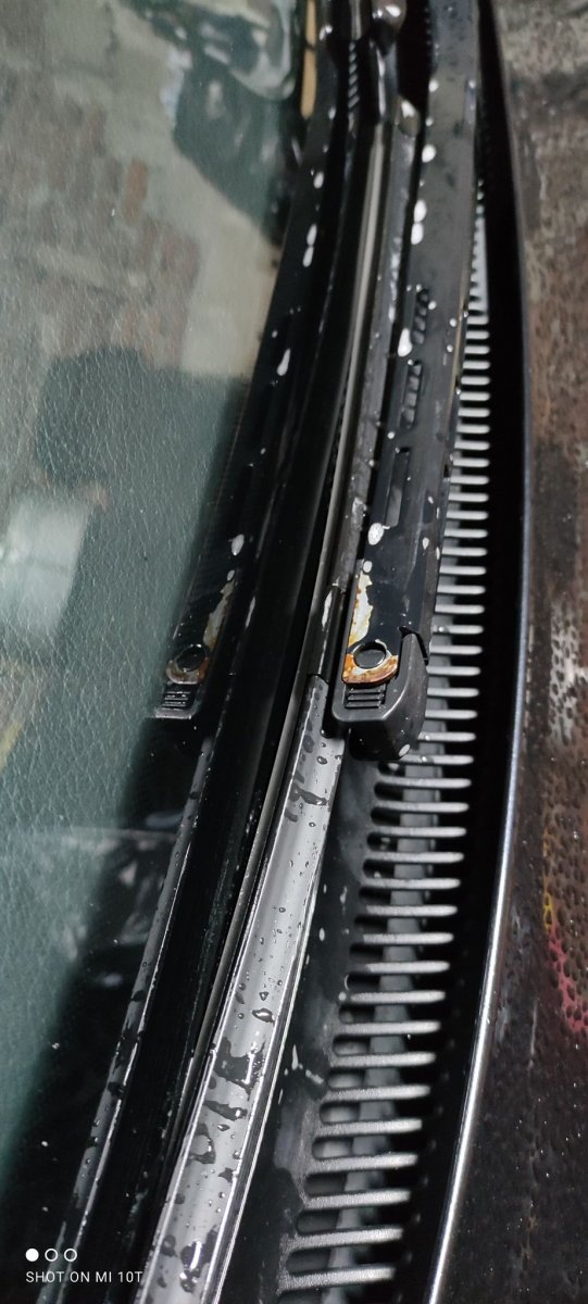

Proszę o podpowiedź w kwestii wycieraczek, nie mam pojęcia jaki rodzaj wycieraczek/mocowań posiadam, a chcę po prostu wymienić na nowe bo obecne się zużyły. Nie wiem jakie wybrać, tyle tych rodzajów jest że się w tym totalnie nie orientuję. Załączam fotki moich wycieraczek które mam obecnie zamontowane, nie umiem ich nawet zdjąć :decayed::decayed::decayed:

Masz aero, kolega wyżej wkleił link takich jak potrzebujesz,ja obecnie mam denso i jak na razie są ok
Niby prosta rzecz ale też w sumie mam mały problem z tymi wycieraczkami tzn doszedłem do tego że mam chyba dwa rodzaje ramion bo niby aero jak kolega wyżej wrzucił fotkę ale w jednym z ramion brakuje tego bolca łączącego i wygląda że go tam nigdy nie było - znaczy chodzi mi o to że nikt go nie usunął bo nie ma żadnych oznak.
I teraz pytanie czy takie też ramiona były? Bo znaczyło by wówczas że ktoś jedno ramie zmienił na inne i teraz muszę jedna sobie zakupić. Albo z tego drugiego tego bolca usunąć, bo znalazłem takie coś jeszcze przeglądając ogłoszenia

podnieś ramię i odczytaj z nich numery OE, wtedy będzie wszystko jasne czy ramię zmienione czy coś było grzebane z nim.
he, no tak głupi ja :decayed: zaraz zapodam tylko podlecę i zobaczę.
NR niby te same znaczę rozumiem że 7 i 8 to lewa i prawa, chodź na tej drugiej bardzo słabo widoczne.

po numerach są oba zwykłe ale nie wygląda to na ori, w ori ramionach numer był tłoczony z tego co się orientuję (moje stare i nowe które kupowałem mają właśnie tłoczony numer)
tzn co masz na myśli mówić zwykłe?
czyli jeszcze takie klipsy muszę kupować bo tego nie mam i nie mogę żadnych wycieraczek dopasować

tak do zwykłych ramion trzeba klips numer OE 8E0955247
z ciekawostek zwykłe ramiona mają 3 wyciecia ( takie fasolki otwory od coła), a aero mają 4 takie otwory
numery OE są takie dla zwykłych końcówka A, a dla aero końcówka C

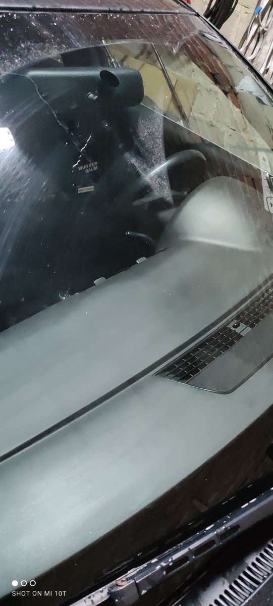

Mam nadzieje że dobrze trafiłem :) Mianowicie poprzednie wycieraczki zużyły się i postanowiłem kupić nowe. W Sziku Pan powiedział że mam rzadkie zapięcia wycieraczek i zaproponował mi firmę OXIMO. Po założeniu jak widać na zdjęciu wycieraczka od strony pasażera nie zbiera jak powinna zaś od strony kierowcy jest lepiej ale bez szału.Na dodatek wycieraczka nie dolega prawidłowo do szyby tylko na środku jest w górę, po dociśnięciu jest przy szybie ale nadal nie zbiera jak powinna. Czym to może być spowodowane? Lipna firma czy może coś innego? Da się to jakoś wyregulować? Proszę o pomoc gdyż pogoda jaka jest taka jest i strasznie słaba widoczność.

Słabe masz sprężyny, miałem jakiś czas oximo i było ok, dobrze zbierały nowe, czeka Cię raczej zakup nowych ramion...
też zastanawiałem się nad nowymi ramionami tylko jakie ori czy aero? Z ciekawości napisałem do aso o ramiona to komplet kosztuje ponad 400zł a wycieraczki w aso aero 260zł. coś polecicie ?
Wyprostuj pierw te ramiona by wycieraczki niemal równo stały na szybie,a nie pod kątem.
