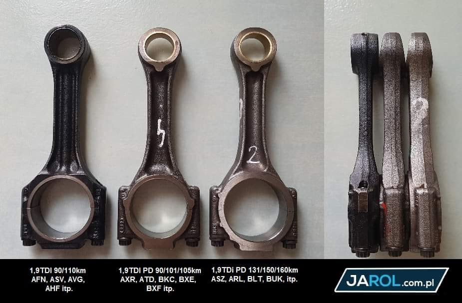

Silniki AFN/AVG, w przypadku AHU/1Z jest nieco inaczej na poczatku, trzeba przerobić turbo na wersje z VNT wysterowac układ podcisnien i zmienić kompa na 16bit. W silinkach 90km(poza AHH) jest mniej wydajna pompa wtryskowa z tzw krótką falą, do tego skrzynia biegów jest krótsza od tej montowanej w modelach 110km.
Osiągnięte wyniki są zalezne od stanu motorowni :wink4: Silnik 1Z/AHU z turbiną bez zmiennej geometrii mozna zmodzić w alternatywny sposób, dzieki zastowaniu większego turbo na WG, GT1549S.
AHU+216+GT1549S daje nam pewnie 140-150km
AHU+216+GT1549S+11mm - 150-170km
Można pokombinować z większymi wtryskami, ale wydajność tej turbiny kończy sie na 180km.

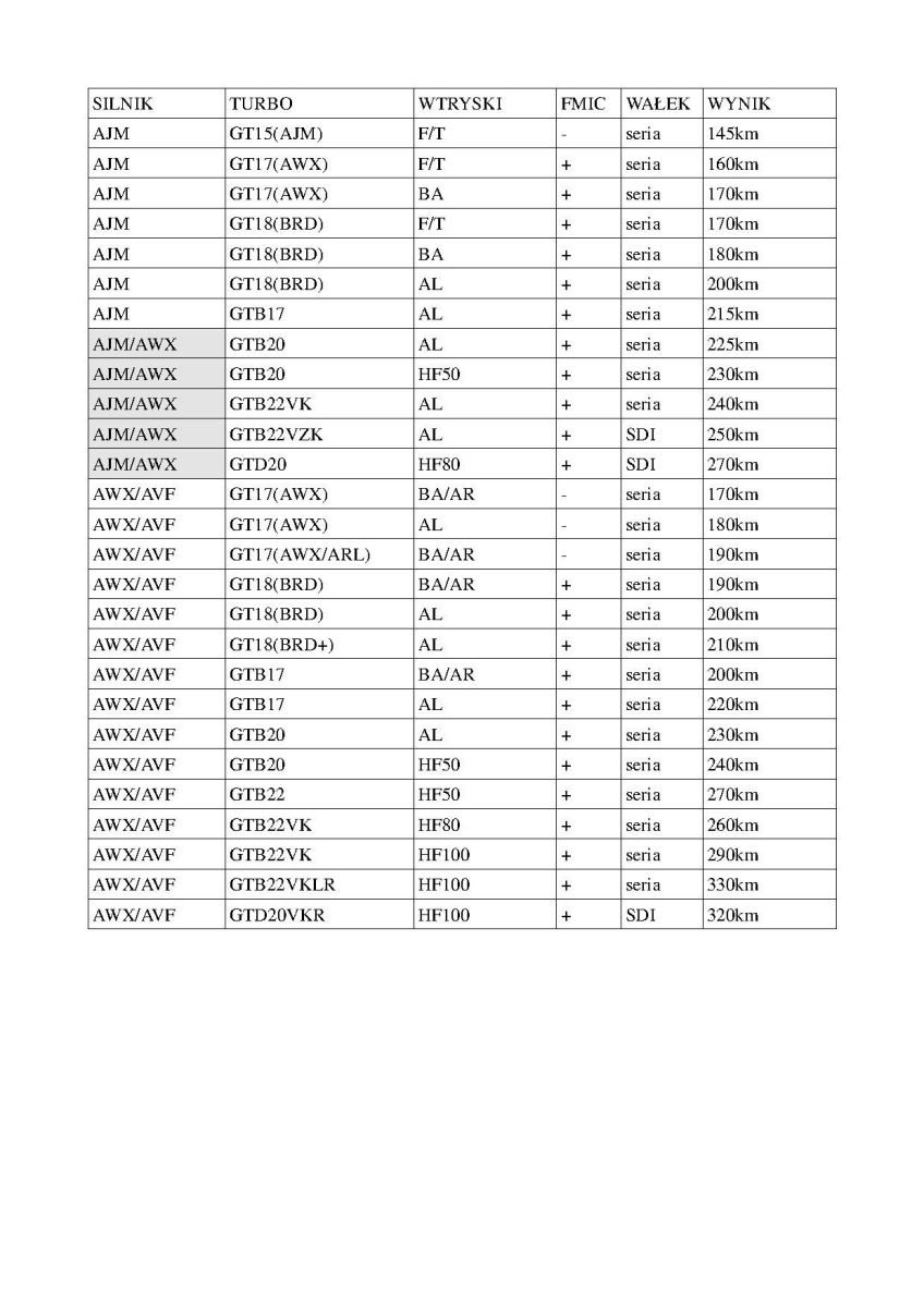

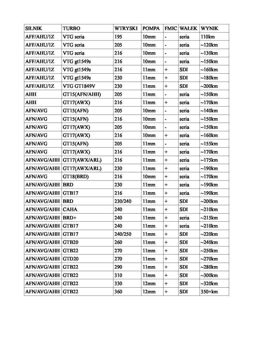

Etap 1
- program
- wyciecie kata
Wynik - 135-140km 300-320nm
Przyrost - 25-35km 30%
Koszt - 700-1200zł
Przyspieszenie 0/100 - 9,5-10s urywa ok 2s od serii
Etap 2

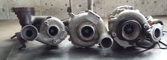

- zmiana turbo na AWX
- program
- wyciecie kata
Wynik - 140-150km 325nm
Przyrost - max 40km
Przyspieszenie - 9s
koszt - 2tys przy załozeniu że soft kosztuje 1200zł, turbo uzywka 600-700zł

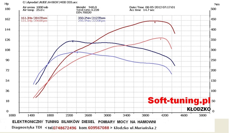

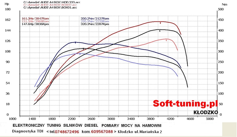

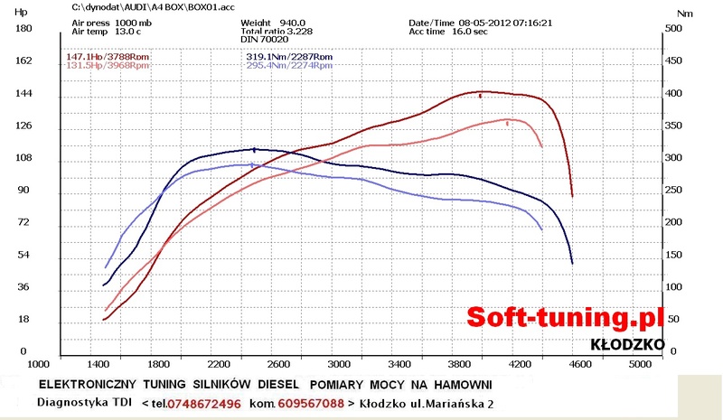

Przykładowy wykres
http://images35.fotosik.pl/69/72b9d3b7c7e44826m.jpg

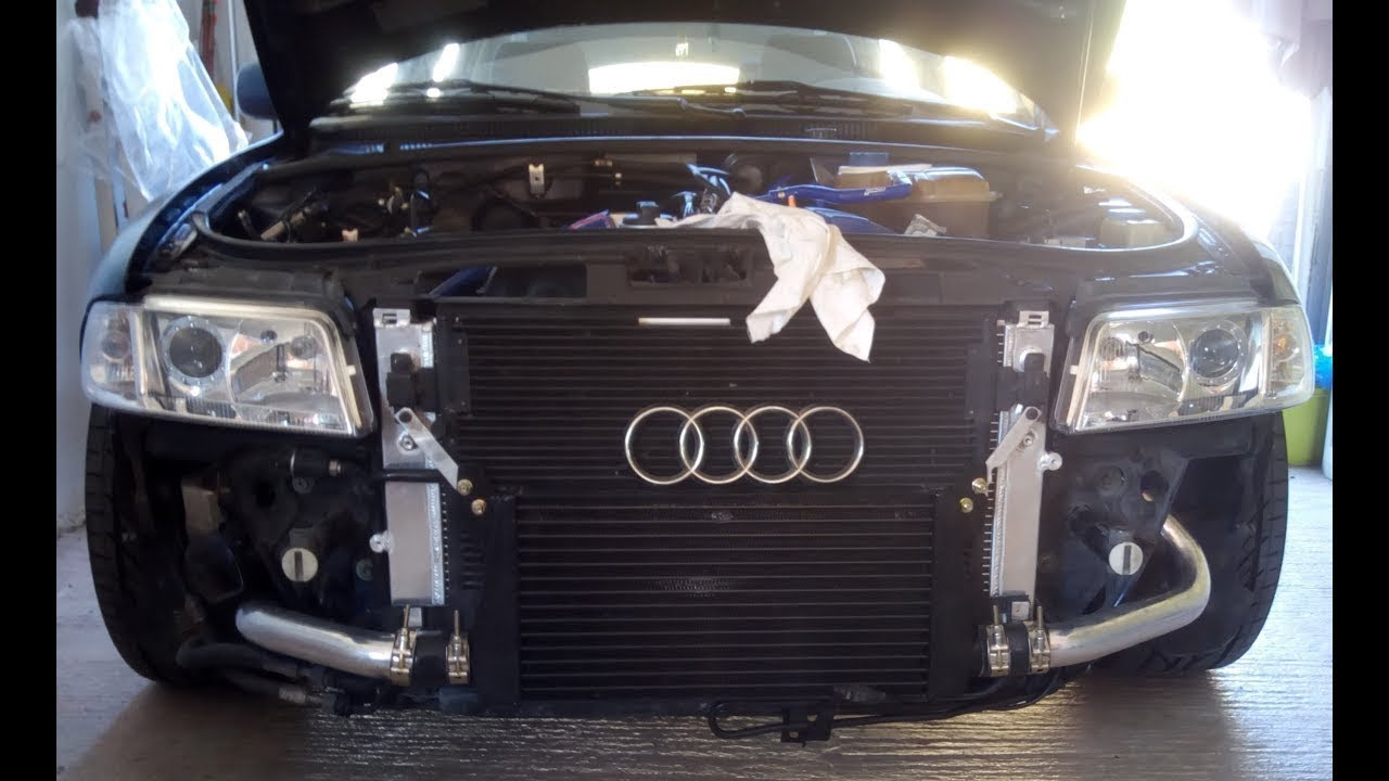

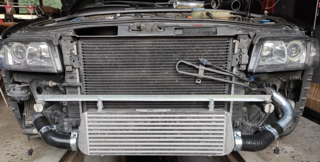

- FMIC

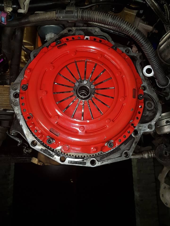

- zmiana sprzęgła np AWX

- mocniejsze sprzęgło np. AWX

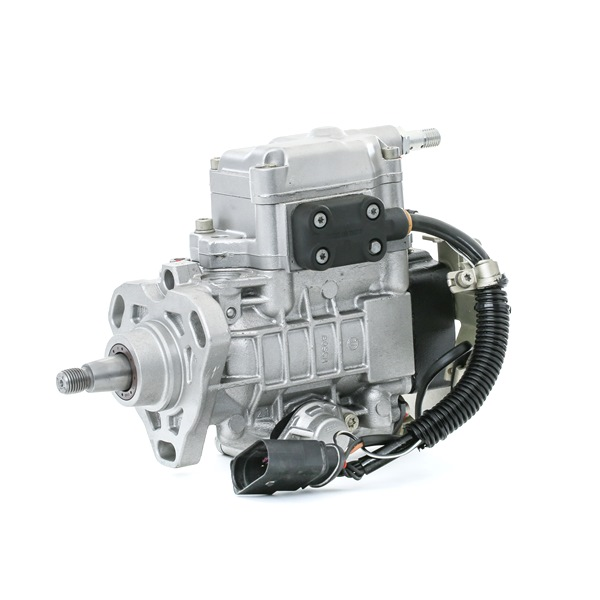

- Pompa 11mm

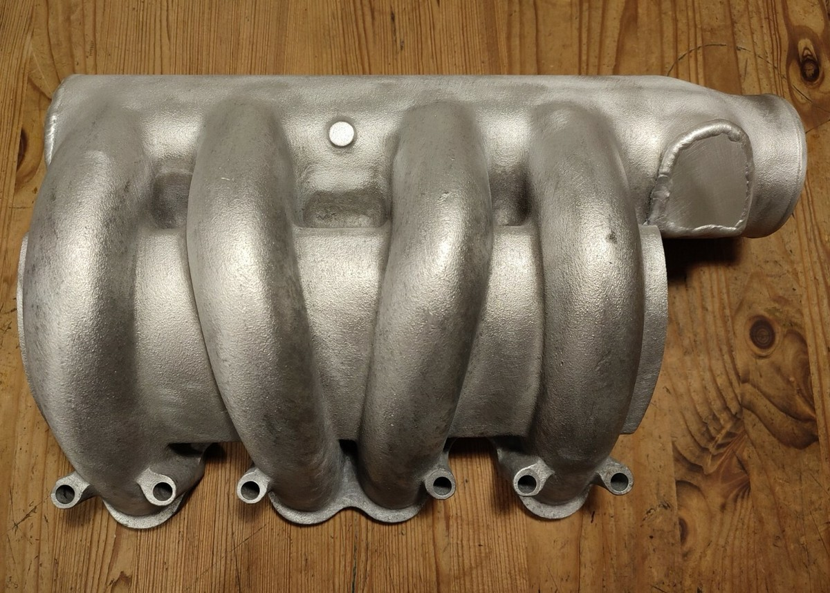

- dolot + kolektor dolotowy AWX

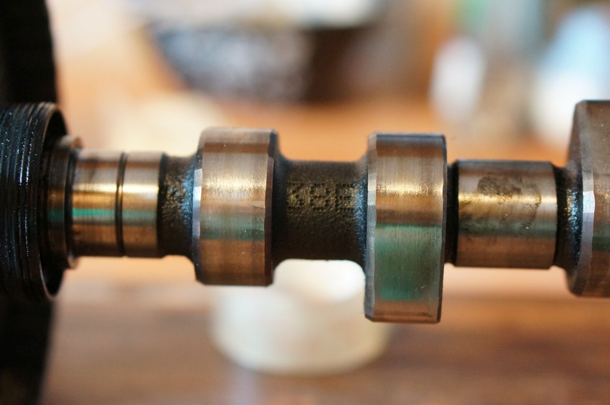

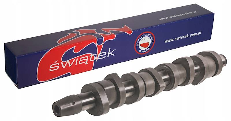

- wałek SDI z oznaczeniem 38E

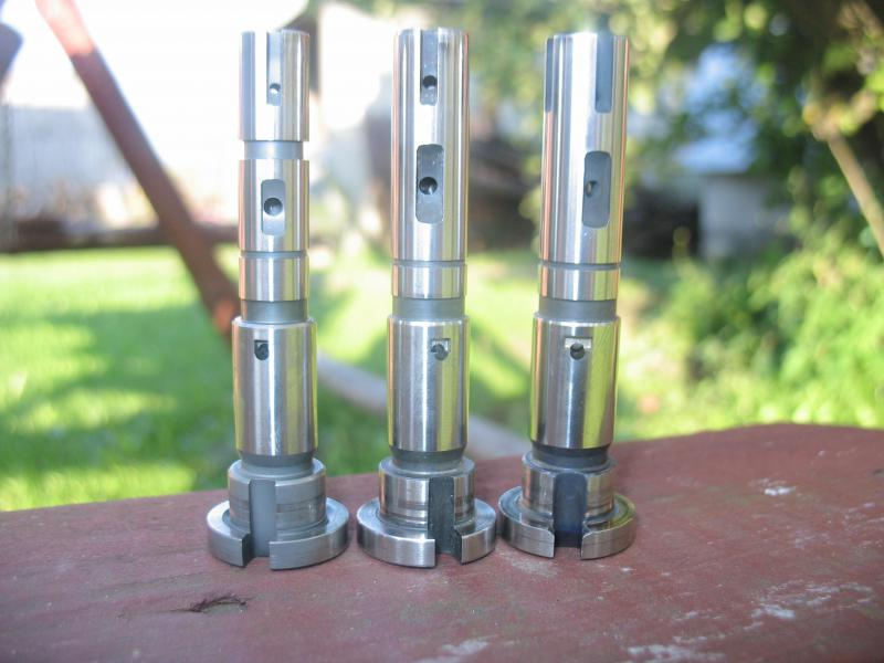

- pompa wtryskowa tzw. "11tka" z dodatkowymi zmianami

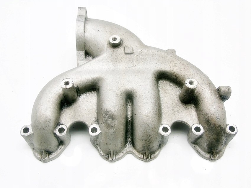

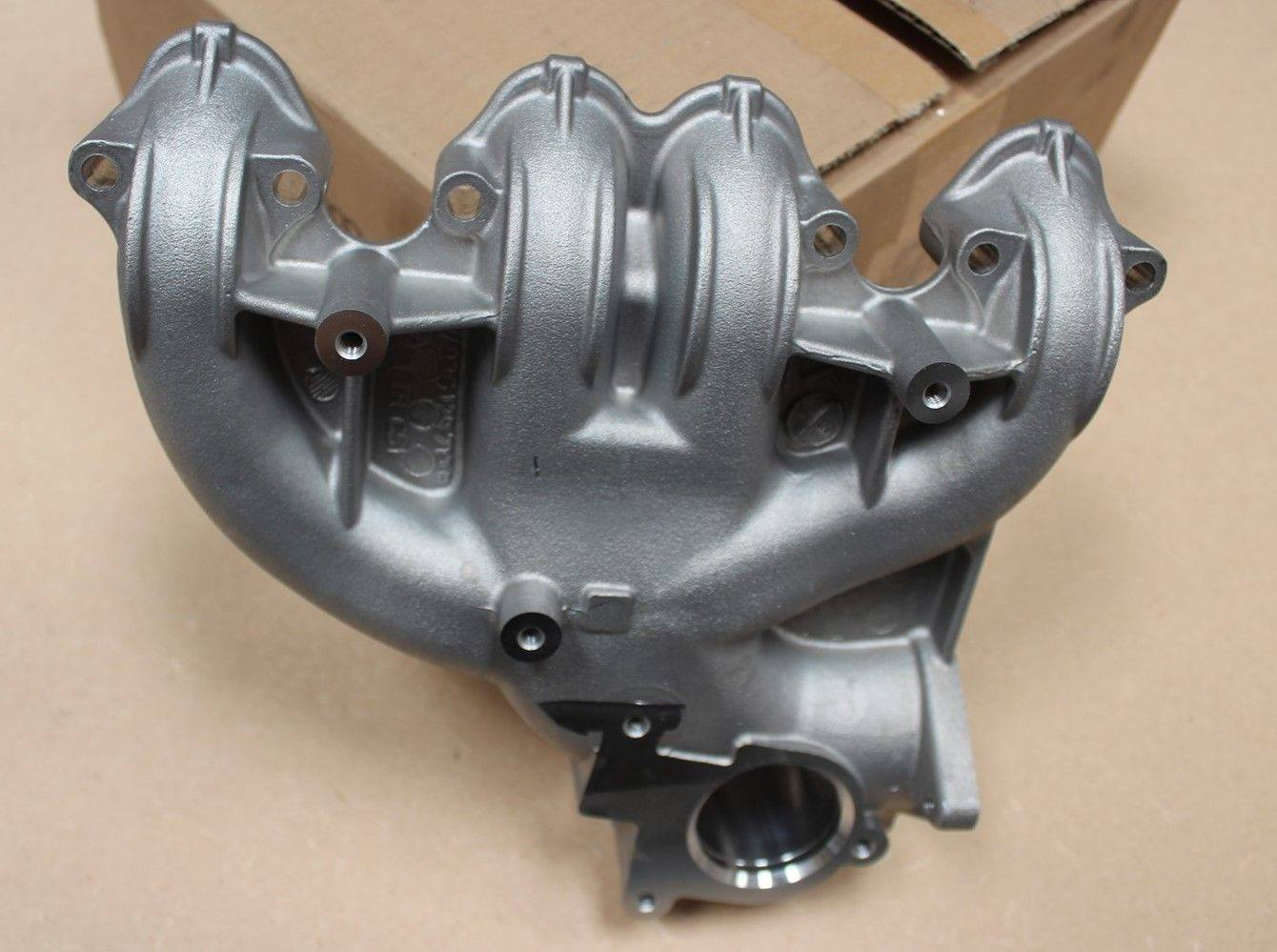

- zmiana kolektora ssącego na AWX - koszt 50-150zł w tym flansza do usunięcia EGR

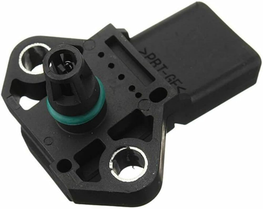

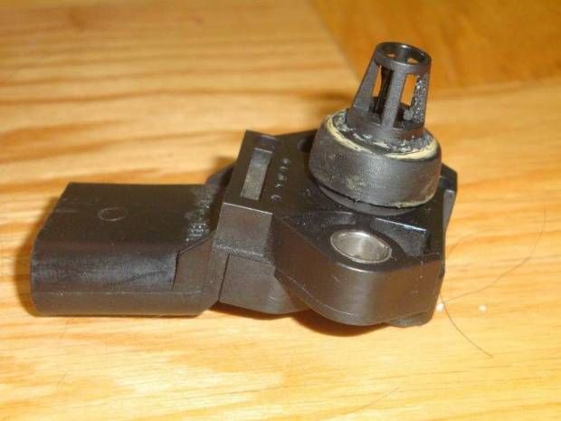

- map sensor 2barowy - 90zł końcówka numeru 051C

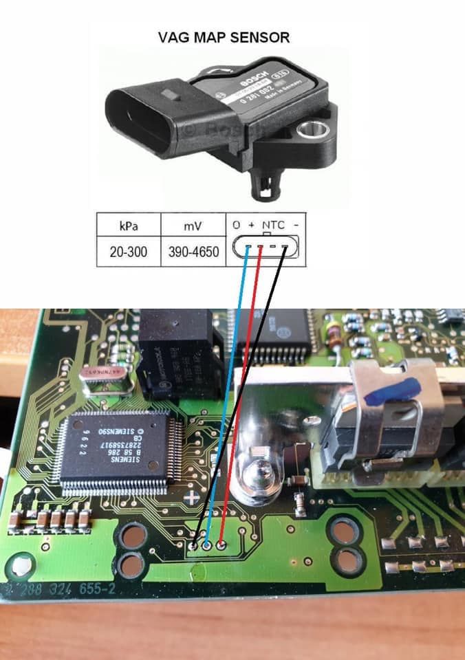

- komputer w przypadku silników z kompem 8bitowym (1Z)

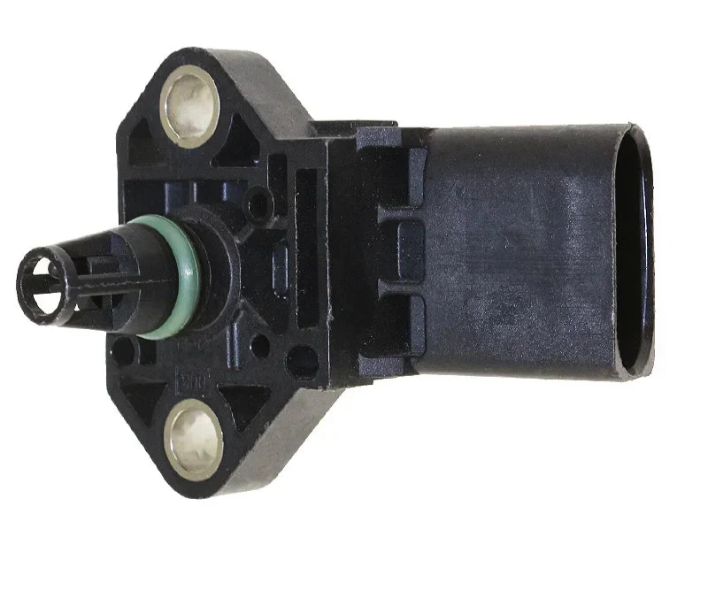

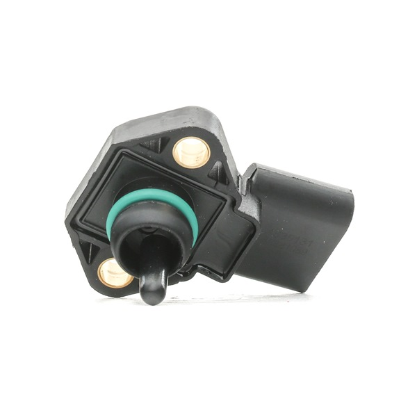

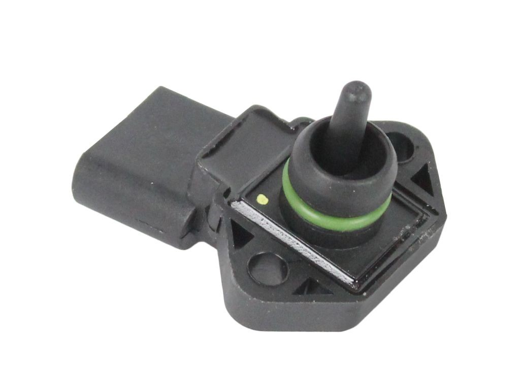

MAPSENSOR 51C
Montaż
Przeróbka polega na dotoczeniu pierścienia zmienijącego średnice łebka
http://i1246.photobucket.com/albums/gg604/Kowi87/Schematy/DSC_8508__721061405455600800600_zpsb49e0c03.jpghttp://i1246.photobucket.com/albums/gg604/Kowi87/Schematy/340fa10c716cd734gen_zpsa507907d.jpghttp://i1246.photobucket.com/albums/gg604/Kowi87/Schematy/41591a02b8b2551e5d6343f8f7537_zpsf0927761.jpg
pasującym P&P czyjnikiem jest z końcówką 051A, występował w silnika ARL(bora/golf 99-02), w tym przypadku nic nie trzeba przerabiać
Wskazania - wypowiedź Daron7
Cytat

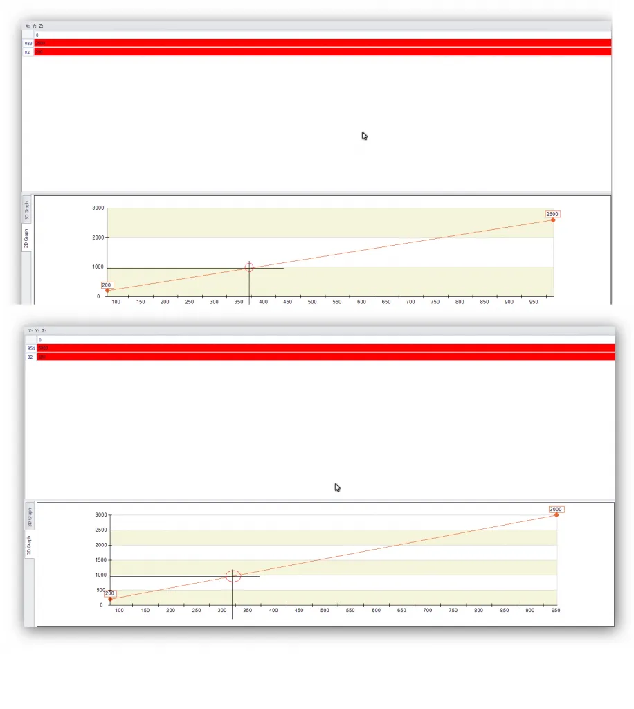

Przy seryjnym doładowaniu ASV czyli ~1bar, po założeniu 051C ciśnienie wzrośnie do 1.38bara. Dla seryjnej turbiny ASV/AHF jest to za dużo i zwłaszcza na serii takie zabiegi są kompletnie nie potrzebne bo na większym booście bez większej ilości paliwa auto będzie jechało tak samo a nawet trochę gorzej gdyż większy boost = większa temp powietrza = mniejsza gęstość powietrza = mniej tlenu w powietrzu i nawet mimo większego ciśnienia efektu nie będzie.
W większości 110VP np. taki ASV, nie ważne czy MAF pokaże 950 czy 1000 czy 1200mg/R jest to obojętne, bo już od 950mg/R będzie dozwolona max dawka jaka jest napisana w ograniczniku dymienia.
To że widzisz spadek dawki w 008 w logu - tak jest zbudowana mapa dymienia. Dawka spada wraz ze wzrostem obrotów.
Powtarzam większe wskazania przepływomierza w żadnym wypadku nie ograniczą dawki.
I jeszcze informacja dla wszystkich szukających mocy po zmianie mapa. Przygotujcie się na większe spalanie z tego względu iż kierownice turbo będą mocniej domknięte (będzie wymagane większe ciśnienie bo MAP będzie oszukiwał realne wskazania) przez co zatykamy wydech ...
Na Vagu pokazuje sporo mniejsze wartości bo nie ma przeprowadzonej kalibracji pod 3barowy sensor. Dlatego też nie zalecam jazdy na 3barowcu bez kalibracji, bo turbo będzie więcej dmuchało co może wpłynąć na jego szybsze zużycie/uszkodzenie.
Po sofcie (i jego kalibracji) będzie pokazywał tak samo jak na seryjnym

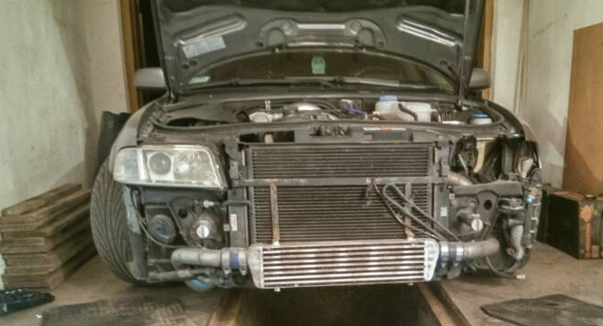

Do wszystkiego trzeba doliczyć robocizne, wiec tunning TDI jest drogi ale przyrost jest adekwatny do wydanych pieniedzy. jesli ktos posiada 1,9 TDI AHU i chce robić moce rzedu 170-180km to naprawde niech przemysli swap silnika na PD 130km, kasa ta sama a baza do modzenia lepsza.
Zamiast FMIC mozna zamontować IC od ALFA ROMEO 164 GTV 2.0 v6 TB, jest wiekszy od seryjnego, po drobnych przeróbkach pasuje w fabryczne miejsce. Nie myślcie że sama zmiana IC coś da, taki zabieg poprawia chłodzenie, normuje posiadana moc, nie daje przyrostu, lecz również pozwala na rozwiniecie wiekszej mocy na załozonych gratach :wink4: Seryjny cooler jest w pewnym momencie ogranicznikiem :whistling:
Niektórzy pewnie by taniej zrobili, ale ja biore pod uwage rezacza który nie ma dojscia do tańszych czesci, nie zna sie z tunerem, nie oszczedza na pierdołach tak jak to Armi ujął, tylko robi tak by było dobrze

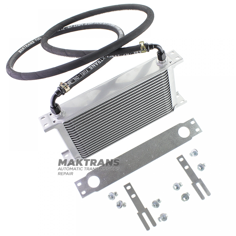

http://a4-klub.pl/audi-a4-b5-131/all-b5-montaz-zewnetrznej-chlodnicy-oleju-mocal-fotoporada-112945/

Silniki PD115
AJM/ATJ
Przyspieszenie w serii wynosi 10s
Etap 1
- program
- wywalenie kata
Wynik 140-145km 340nm
Przyspieszenie - 9s
Koszt - 700-1200
Etap 2
- zmiana turbiny na AWX
- program
- FMIC(na seryjnym IC to samo do uzyskania)
Wynik 155-160km 370nm
koszt - 2tys
Przykładowy wykres
http://images41.fotosik.pl/244/411c4eaa683756f0m.jpg

Silniki AWX/AVF
W serii 130km pozwala na przyspieszenie w okolicach 10s
Etap1
- program
Wynik: max 175km i 385nm
Koszt: - 700-1200zł
Przyśpieszenie - 8s
Przykładowy wykres
http://s2.postimage.org/9t5svogqd/a4_awx_mod.jpg
Etap2
- turbo BRD
- FMIC
- program
- brak EGR
- DP
- pompki seria
Wynik: max 200km 400nm
Koszt: 3,5tys zł
Turbo BRD - 1200zł, FMIC-500:1500zł, program - 1200
przykładowy wykres
http://s15.postimage.org/a9ttpuw93/wykres_alli.jpg

- wzmocnione sprzęgło
Wynik: max 230km 460nm
Cena podobna do poprzedniej konfuguracji

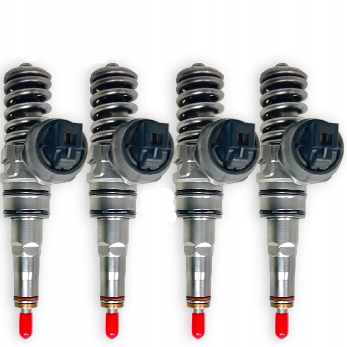

Numery pompowtryskiwaczy
Są to numery pasujace na podmiane z 038 130 073 AL
038 130 073 AA - 0414720039/041 472 0039
038 130 073 AB - 0414720028/041 472 0028
038 130 073 G - 0414720021/041 4720 021
038 130 079 B - 0414720013/041 4720 013
ALki nie ma, ale zaraz sie dogrzebie
AL to 0414720039(PD150)
BN to 0414720313 (PD90)
BA to 0414720201(PD130)
F to 0414720007(PD115)
AJ to 0414720037(PD105)
AG to 0414720215(PD90&105)
AH to 0414720036(PD 115)
AK to 0414720038(PD115)
BC to 0414720222(PD136)
BK to 2.0TDI(PD140)
BQ to 0414720312(PD140)
G to 0414720404(PD136)
BP to (PD80)
AR to 0414720204(PD130)
AP to 0414720221(SDI)

PROGRAM vs. BOX by Mapi
seria+BOX
http://s1.postimage.org/42zchuhq3/s_seriabox.jpg
seria +program
http://s9.postimage.org/qtz8ifxgb/s_seriaprogram.jpg
zestawienie
http://s8.postimage.org/gwfwd3oqp/s_zestawienie.jpg
Są nowe warte uwagi turbiny
GTD1449 wydajność na 200km
GTD1752vrk wydajność na 230km
