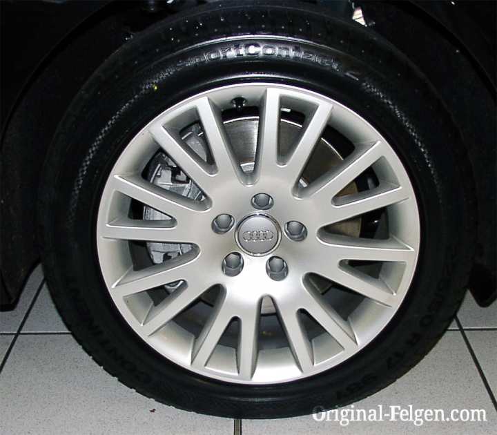

Dev 1476 Opublikowano 9 Marca 2015 Udostępnij Opublikowano 9 Marca 2015 Daj lepiej 345 Odnośnik do komentarza Udostępnij na innych stronach Więcej opcji udostępniania...
davidlive 1 Opublikowano 9 Marca 2015 Udostępnij Opublikowano 9 Marca 2015 (edytowane) Daj lepiej 345 Też jestem tego zdania, jednak to chyba najlepszy zestaw który naprawdę hamuje a koszta serwisu jeszcze jeszcze Edytowane 9 Marca 2015 przez davidlive Odnośnik do komentarza Udostępnij na innych stronach Więcej opcji udostępniania...
pioteros 20 Opublikowano 9 Marca 2015 Udostępnij Opublikowano 9 Marca 2015 (edytowane) nie miesci mi sie zacisk w 17 cali ;d juz bym dawno jezdzil, beda mniejsze ale grubsze tarcze Edytowane 9 Marca 2015 przez pioteros Odnośnik do komentarza Udostępnij na innych stronach Więcej opcji udostępniania...

slo 2 Opublikowano 9 Marca 2015 Udostępnij Opublikowano 9 Marca 2015 dev, 345/300 na pewno wejdą pod to koło tak ? 7,5 x 17 ET45 Odnośnik do komentarza Udostępnij na innych stronach Więcej opcji udostępniania...
Wandej 211 Opublikowano 9 Marca 2015 Udostępnij Opublikowano 9 Marca 2015 Pany potrzebuje jarzmo 345mm. Ktoś ma? Może być cały zacisk tez Tapnięte z SGS5 Odnośnik do komentarza Udostępnij na innych stronach Więcej opcji udostępniania...
