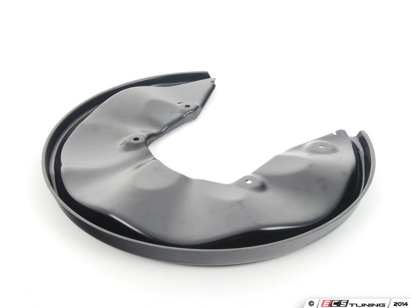

Czy osłony tylnych tarcz z S4B7 na 100% wejdą do B6?
Mam wątpliwości patrząc na te wytłoczenia:
S4B6:
S4B7:
Z góry dziękuję za odpowiedzi a'la "może wejdą, może nie"... :facepalm:
Edytowane przez BeyerBrown
Juz Ci pisalem
maja byc z B6
Wcześniej nie dostałem tak klarownej odpowiedzi :P
Dzięki.

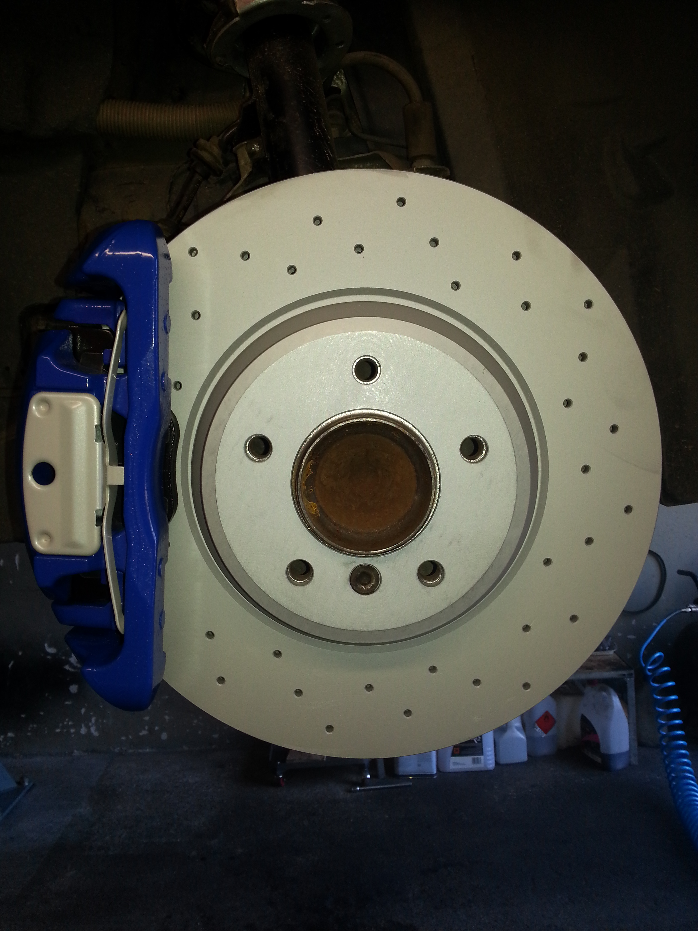

co prawda nie audi ale moze kogos to zainteresuje i zechce zapodac u siebie...
dzisiaj wpadło jedno biemdablju E92 na SWAPik z 330/24 na 348/30mm
zacisk cały aluminiowy, jednoczesciowy. tłoczek fi57, plus zeliwne jarzmo oraz blaszka
tył poleci z 300/22 na 336/22mm ale wiąze sie to ze zmianą zwrotnicy , szczęk oraz linki
