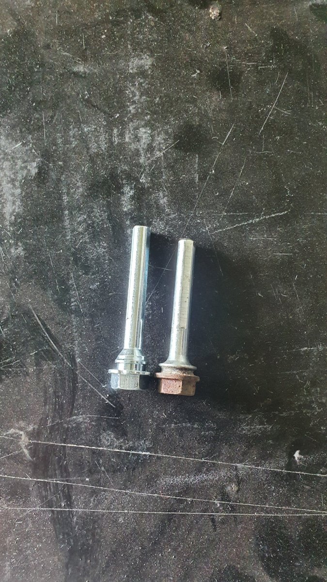

Jarzma ładnie pomalowane to szkoda było ruszać więc standardowo podszlifowałem klocki ale jak się okazało problem leżał gdzie indziej. Mimo że zaciski po regeneracji to jeden z trzpieni okazał się jak by krzywy bo podczas kręcenia nim zacisk tak jak by oddalał się i przybliżał do jarzma tak w koło. Do tego ten trzpień w zależności od obrotu był albo luźno albo naprężony w jarzmie i przez to zacisk się nie cofał. Na razie ustawiłem tak żeby wszystko było luźnie bez naprężeń i już się nie grzeje ale i tak będę szukał nowych prostych trzpieni.

Prowadnice dostaniesz w każdym sklepie motoryzacyjnym,są krótsze i dłuższe ,do 288 tył idą krótsze
No właśnie szukam i z TRW widzę tylko 2 rodzaje. Długość ta sama tylko różne średnice są. A wiesz może jakie wymiary trzpienie idą pod 288?
Takie same jak 245mm tylko trochę dłuższe

Średnica 8mm

Mogłeś dać od razu proste i nie było by problemu.
