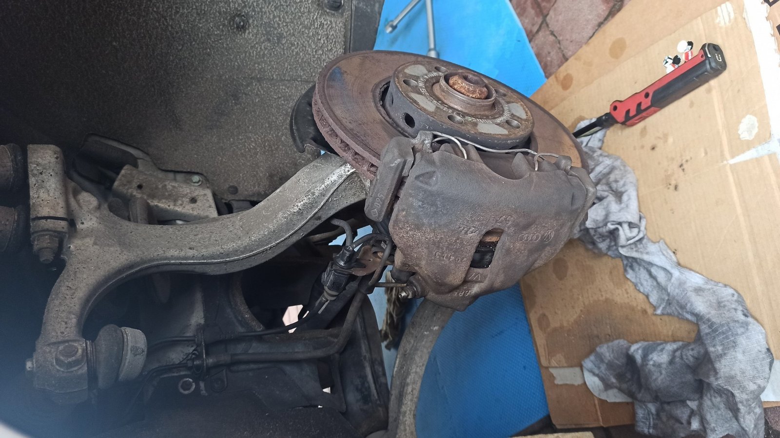

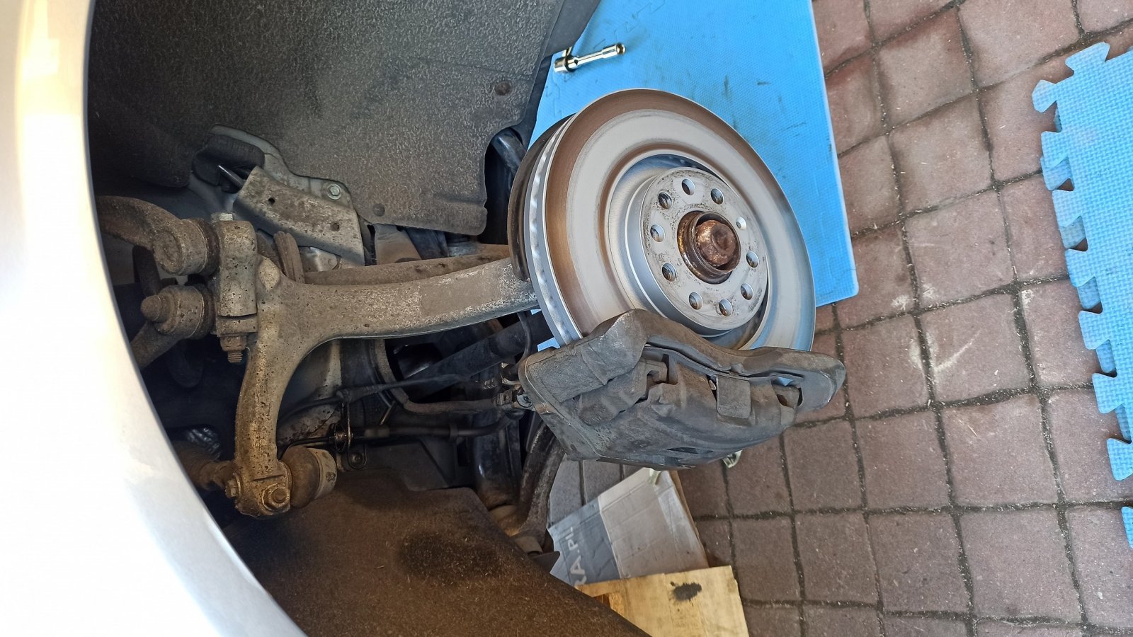

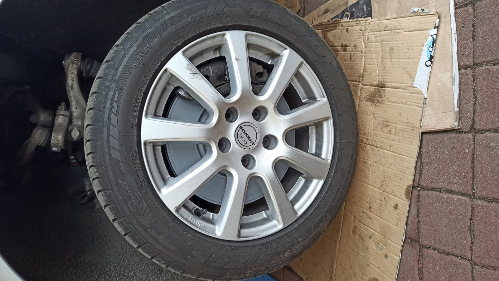

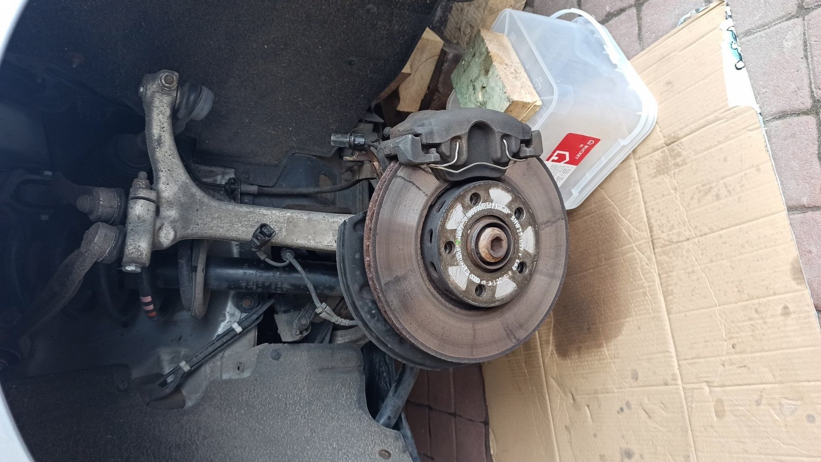

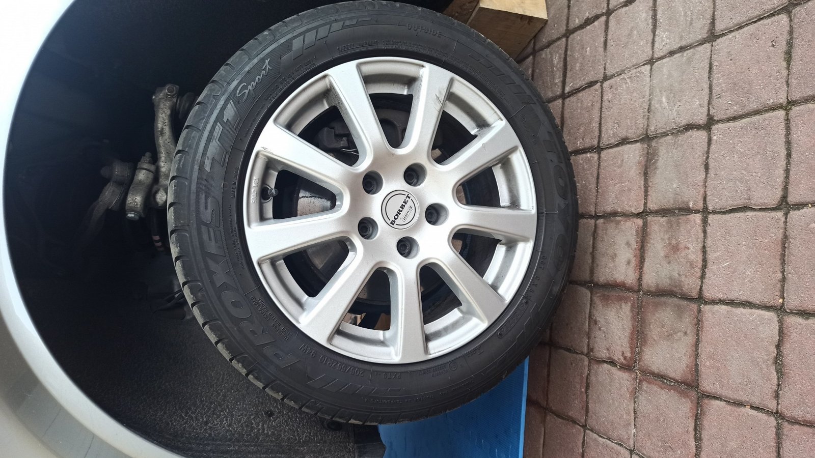

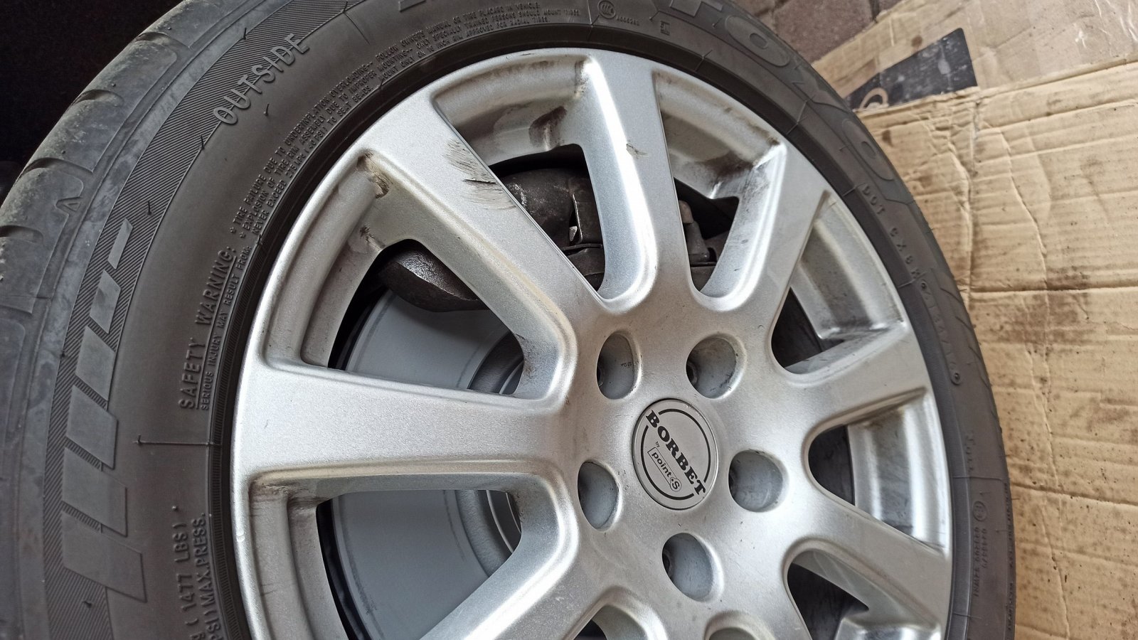

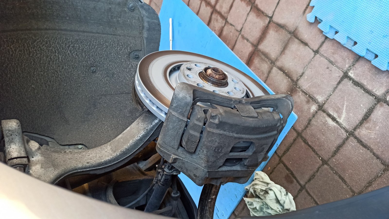

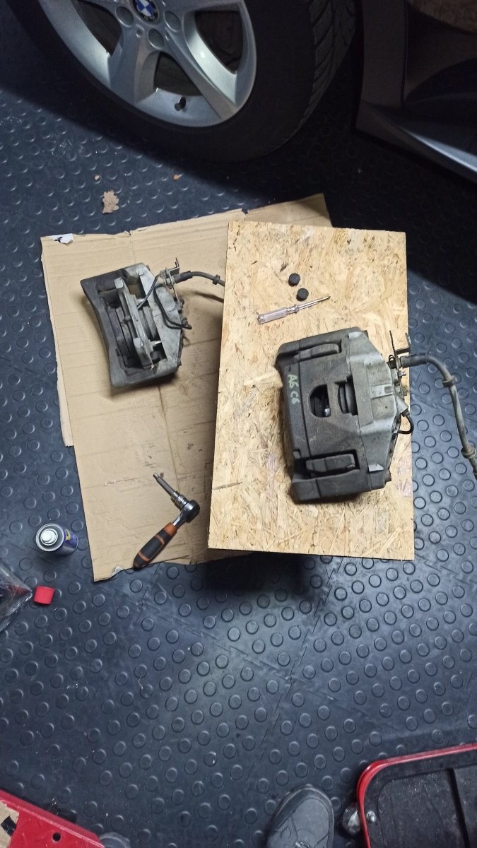

Daję parę fotek. No i nigdzie nie wyczytałem ile taki zestaw jest cięższy więc więcej 5.7kg na stronę. Sama tarcza 320 waży 9.9kg,  zacisk 7.6kg, zestaw 288 waży tarcza 5.9kg i zacisk też 5.9kg. Felgi 16, ET43 mieszczą zacisk 320.
Coś ten klocek tak nierówno zbiera trochu..

czym czyściłeś piaste i dlaczego tarcza nie jest do niej przykrecona ?
dotrze sie
jakoś specjalnie piasty nie czyściłem do białej kości,bo nie jest skorodowana ale jutro to poprawię masz rację. Tarcza nie jest przykręcona do piasty ponieważ poprzednia też nie była producent tego nie przewidział bo w piaście nie ma gwintu na tą małą śrubkę. A powiedz czy tarcze jest różnica prawa lewa bo na tarczach nie zauważyłem takiego oznaczenia.
w przypadku tarcz glatkich nie ma roznicy. W przypadku nacinano-perforowanyc czy tez nacinanych/perforowanych juz tak :)
Co do czyszczenia piasty to zrob to zeby nie bylo, ze klocki piszcza czy tarcze powichrowalo :D
