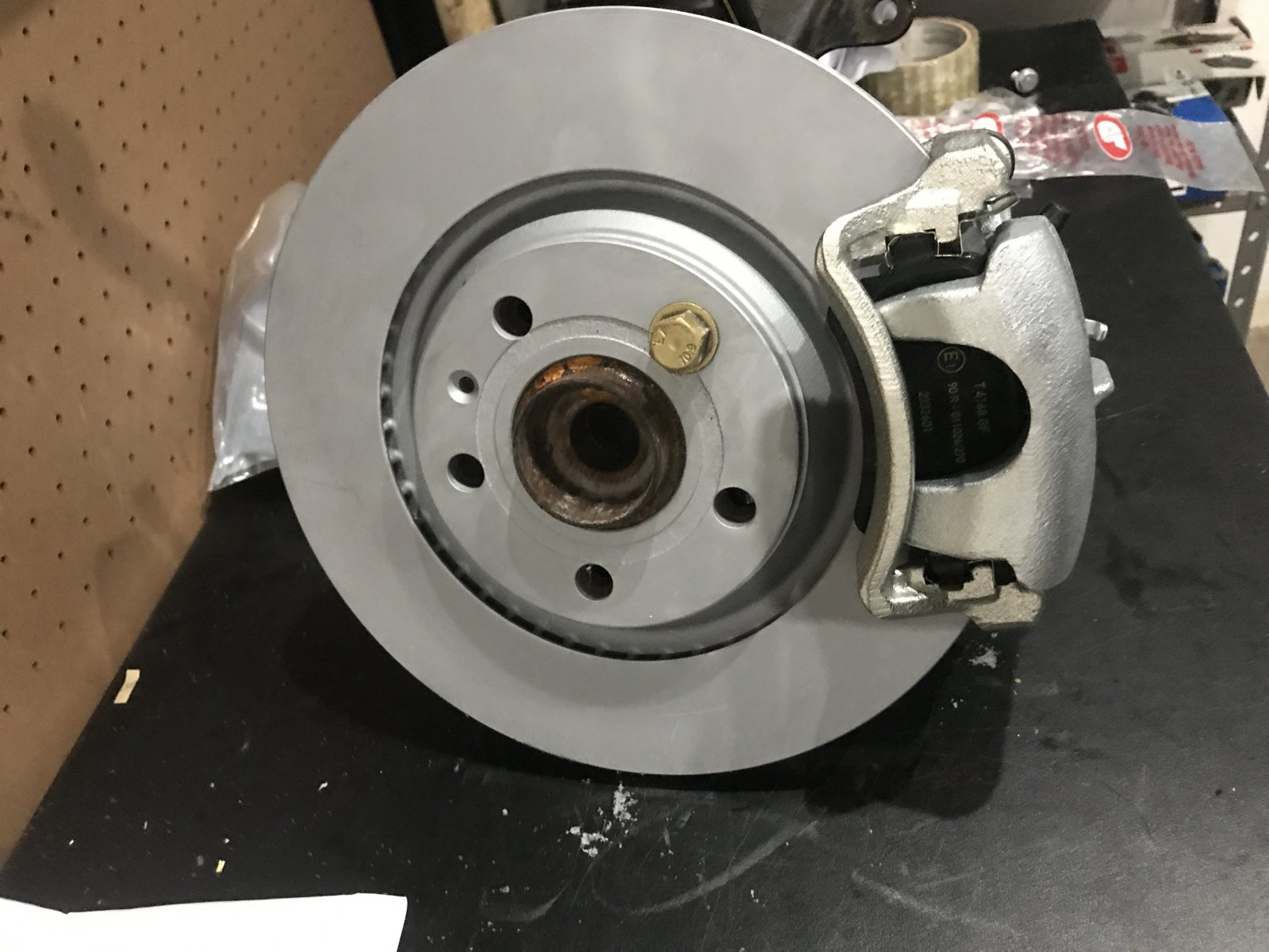

W końcu wpadł 288 tył do kompletu ?
Mogłeś zalozyc od razu 300mm. Przepaść.
@Wandej zacisk i klocki T5 + jarzmo i tarcza S4?
Dokładnie. Mam tez zaciski S4 ale drogo wychodzi
