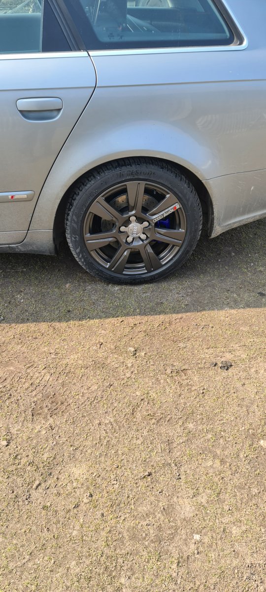

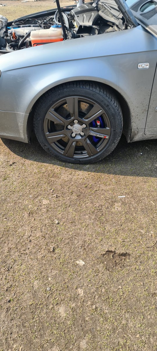

Witam. Sugerując się wpisami kolegów ja już w swoim aucie jestem po wymianie wszystkiego co było na ośkach. Wcześniejsze hamowały badziewnie. Teraz jest baja. Było 312 przód a tyl 255. Obecnie jest 345 przód a tyl 300. Chcę podziękować naszemu koledze (rs dziadek) za pomoc w doborze całego zestawu.
Masz gdzieś zdjęcia auta z tymi felgami tylko w srebrnym kolorze? To jest 17"?
Niestety ale nie. Kupiłem te felgi w tym kolorze. Kolega ma w srebrnym i są fajniejsze. I to jest 17" inaczej 345 tarcza by nie weszła
Mam takie w C6 i chcę do B7 założyć. Jakbyś zorganizował zdjęcie od kolego (może być PW) to będę wdzięczny.
