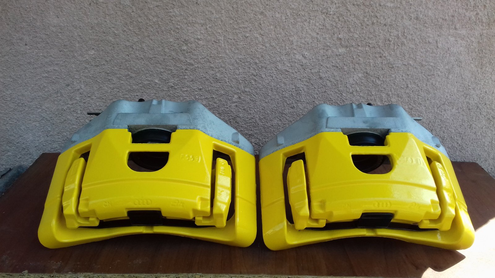

Ma ktoś  doświadczenie z taką felga? ATT 630G 16" z tego co widzę może mieć ET 45 lub 35. Powinno pasować pod zaciski 320 z przodu czy lepiej zamontować żeby sprawdzić? Dla zacisków 320 najlepiej ET między 35 a 40 czy się mylę? Chyba że to jeszcze od zacisku zależy?
Oprócz ET decyduje kształt ramion.
Poniżej zdjęcia z 16" ET 38, ale mam zaciski od cabrio, które są płaskie. Standardowy zacisk pod 320 wchodzi po sfrezowaniu.
@georgeMam takie :) wiesz "od czego" mogą być? nie mogłem znaleźć jakiegoś porównania zacisków
do frezowania, a takie piękne ?
Nie wiem czy @rsdziadek ich nie frezowal bo od niego je brałem. Mam na oku jeszcze 17 ET 37 - one raczej bez problemu powinny pasowac czy tu też jestem w bledzie?
Nie sa frezowane, musisz przymierzyc na aucie
