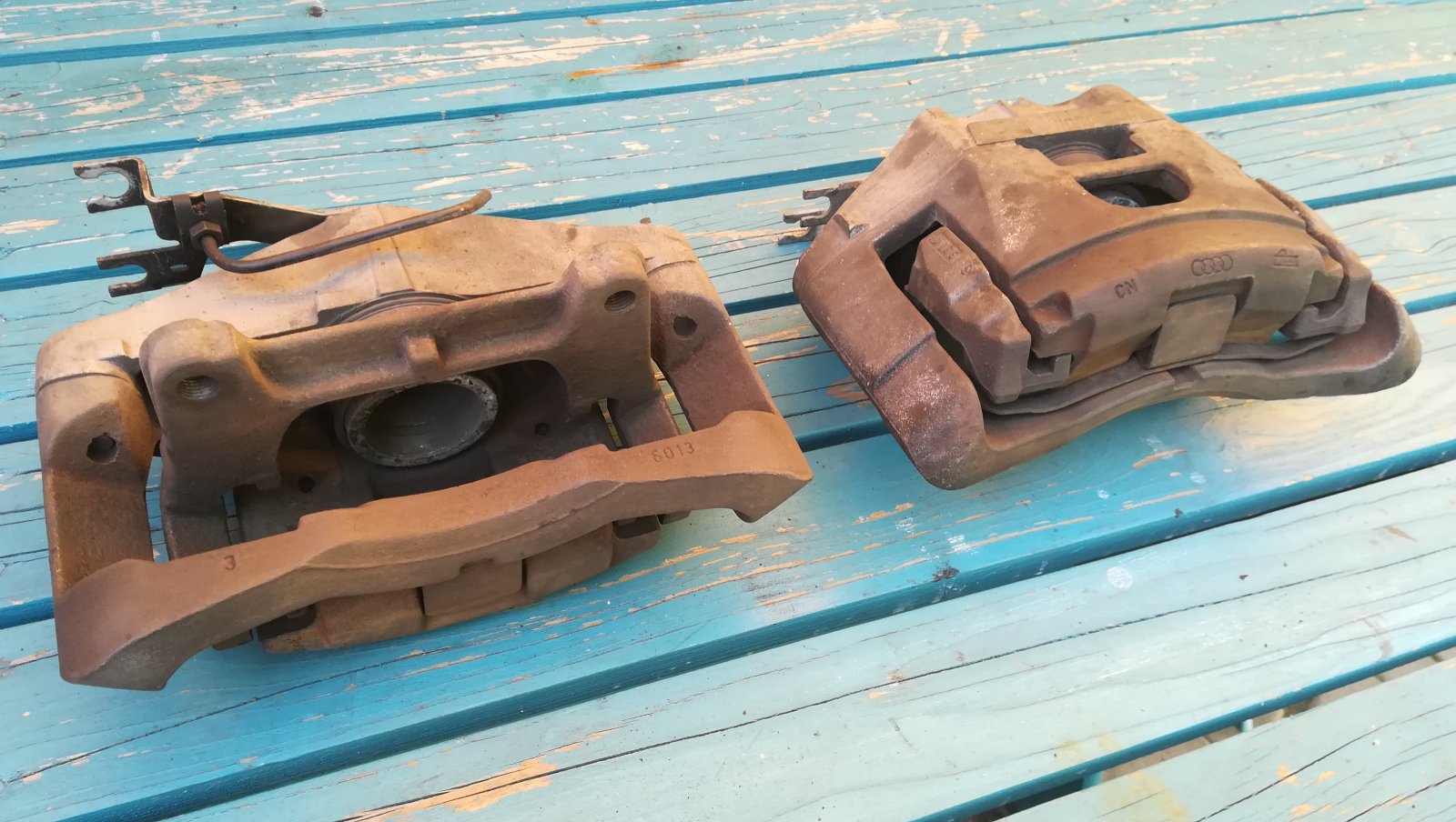

Takie pytanko, czy ta felga wejdzie na zacisk 320mm, et42 i 16"
To jest OEM felga od B7.
Dla jakiegoś porównania zacisk od caba, czyli tak jakby sfrezowany od Avanta/Sedana B7 - kszałtem bliżej mu do S4, felga 7Jx16", ET42 i jest jeszcze spory luz.
Jaki zacisk 320 ?
Bo jest 5 rodzai ? :decayed:

Rozkręć ze zaciski (klucz TX55) i strone zeliwną "przejedz" frezarką 15mm. Na pewno wejdzie pod te koła no i sam zacisk bedzie lżejszy.

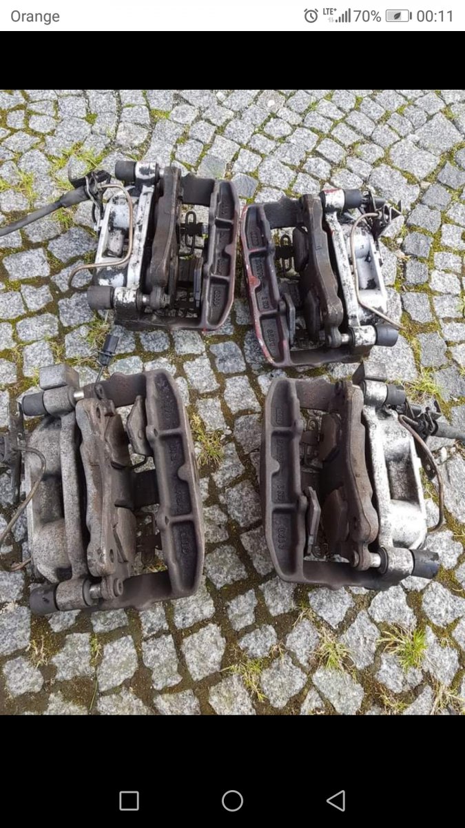

A jeszcze mi powiedzcie koło mnie ma gość takie coś do opchniecia, 200 za kpl chce...
To tak tylko z czystej ciekawości...

8 godzin temu, kamil-vag napisał:
? To tylko na zdj tak wyszło, ogólnie są ok...
Cena zlomu, nikt tego nie chce
Dwutłok z Rolady?
