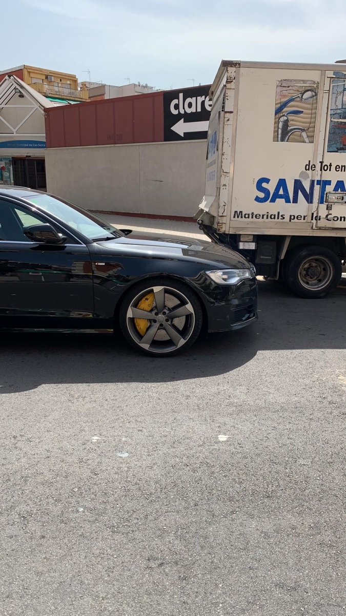

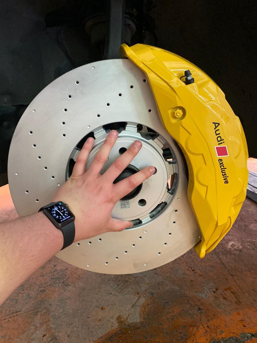

Ten 'banan' może zatrzymać pociąg. :thumbup1:
Myślałem ,że upchnąłeś go u siebie .
taaaaa.... a z tyłu 245mm... :decayed:
Ja to tylko poskładałem, poza tym 21" w B7 się nie upcha :decayed:
370x32 na 4tłoku ;)
