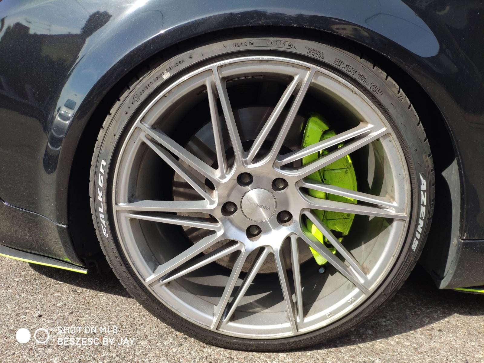

Mam 400 z S7 :decayed:
Jaki lać potrzebny żeby wykorzystać w pełni ten hebel?
Cyknij fotę
255/30-20"
3 godziny temu, pila24 napisał:
Cyknij fotę
nie lubie sie chwalic :decayed:
Mam 420 z RSQ8 :grin:
pokaż
