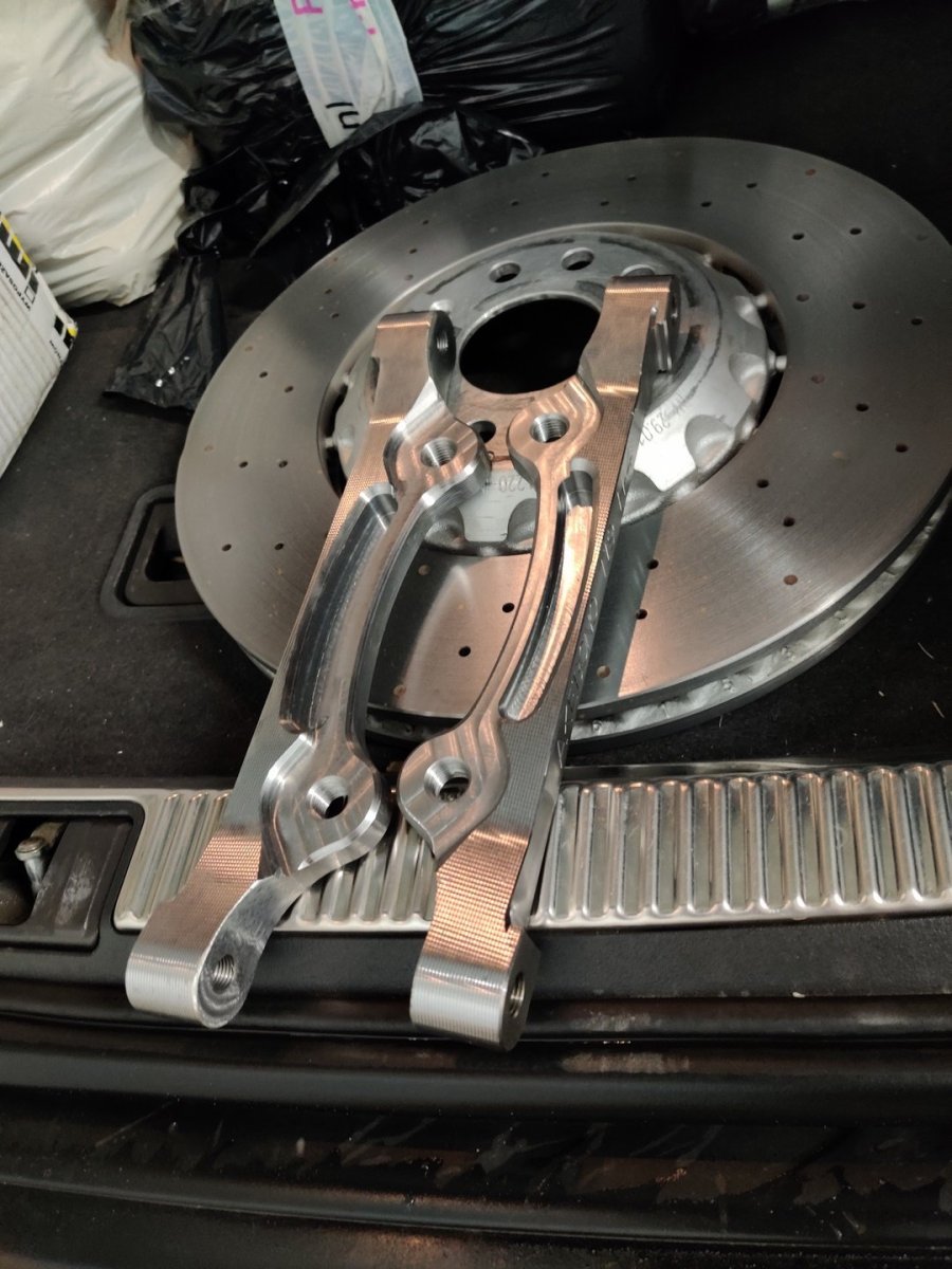

Nie, robię że stali, bo te frezowane aluminium przyprawia mnie o dreszcze
Fakt, gwinty do najtrwalszych nie należą.
Nie chodzi o gwinty tylko o wytrzymalosc całego kopyta
Jakby górny garb byłby bardzie ścięty, to te adaptery pasowałyby do mniejszych zacisków pod tarczę 350...
Taki też i będzie tego cel

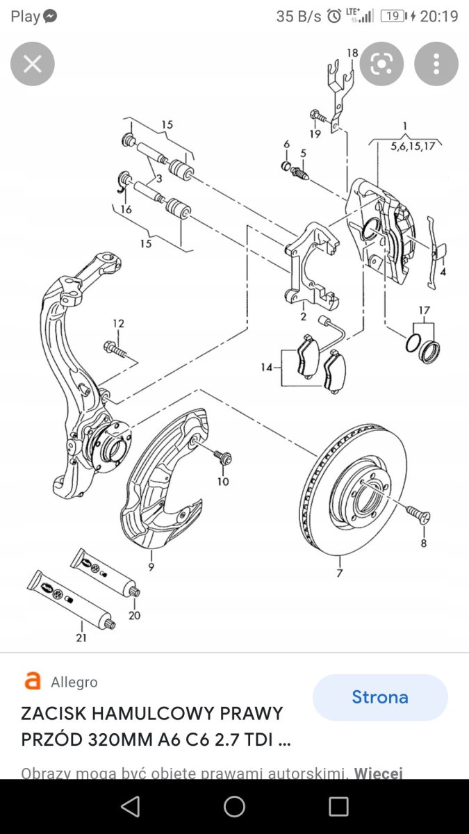

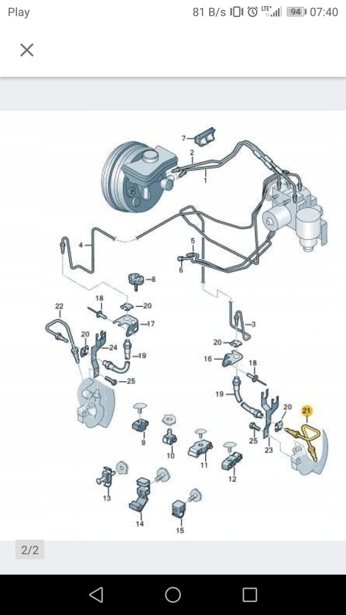

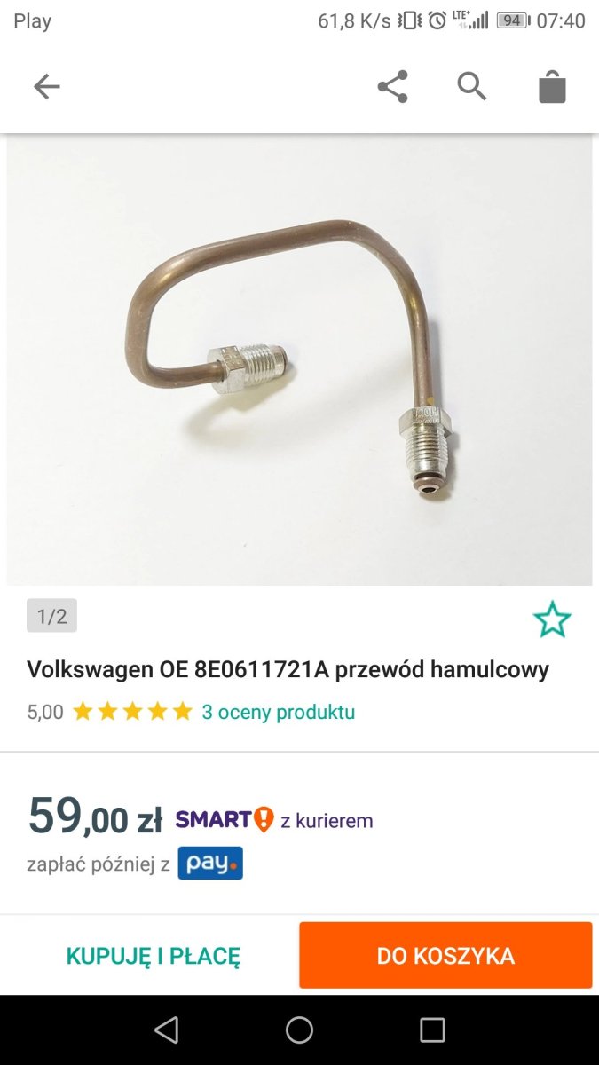

Witam, wie ktoś może gdzie kupię tą blaszkę(nr. 18) do zacisku 320mm? Sztywny przewód do zacisku to będzie ten co niżej?
