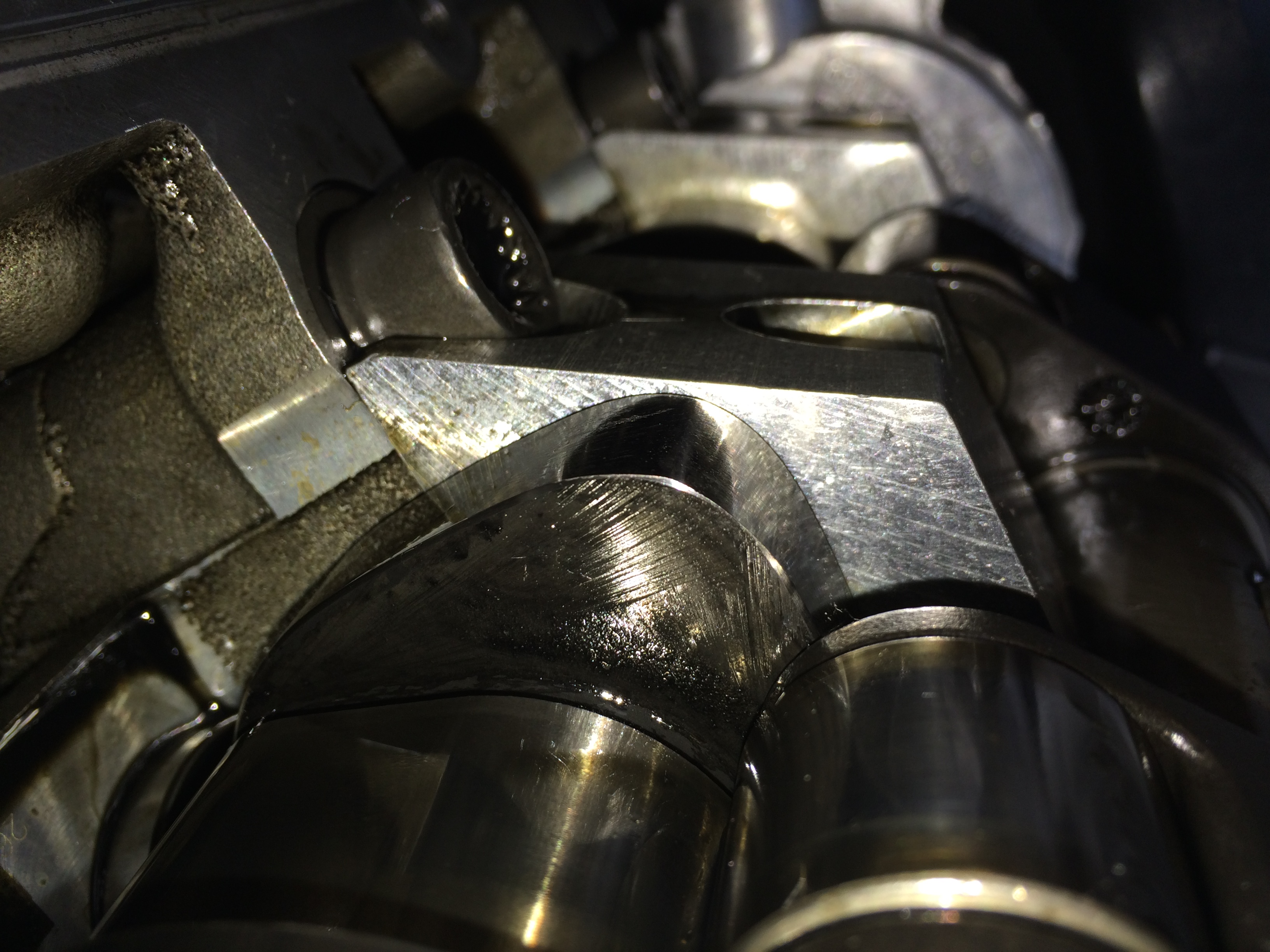

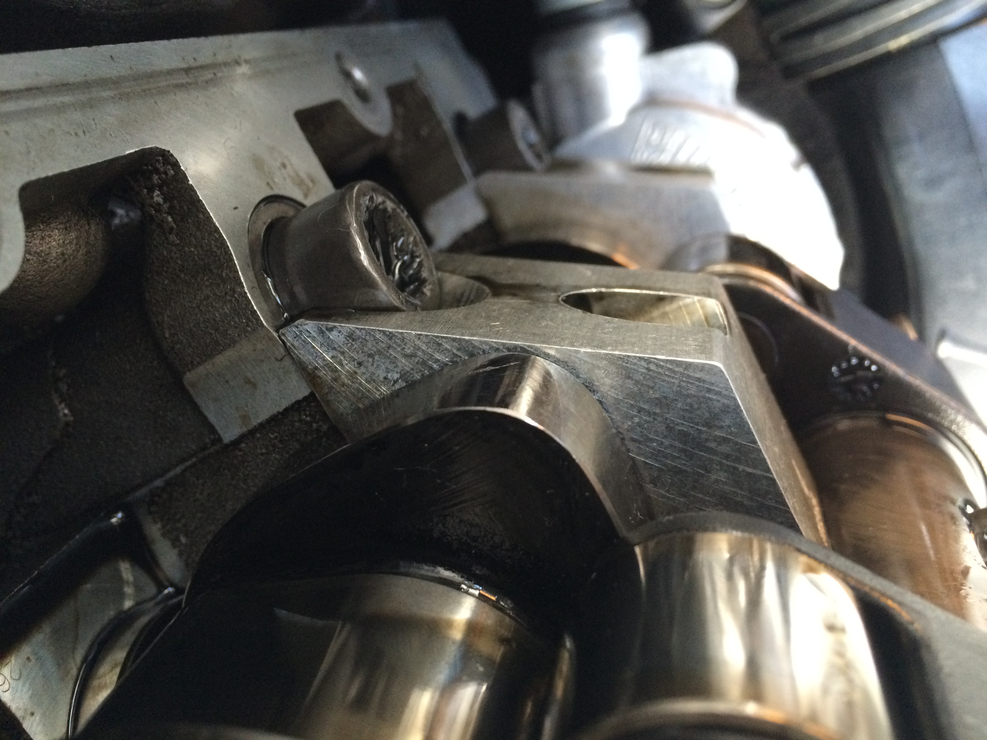

Tajfun211 2 Opublikowano 11 Maja 2015 Udostępnij Opublikowano 11 Maja 2015 Jaką ma grubość warstwa utwardzona o której mówisz, u mnie jedna krzywka ma zjechane boki ale na czubku trochę fazki jeszcze zostało jak na zdjęciach poniżej (pozostałe krzywki jak nowe): Odnośnik do komentarza Udostępnij na innych stronach Więcej opcji udostępniania...
