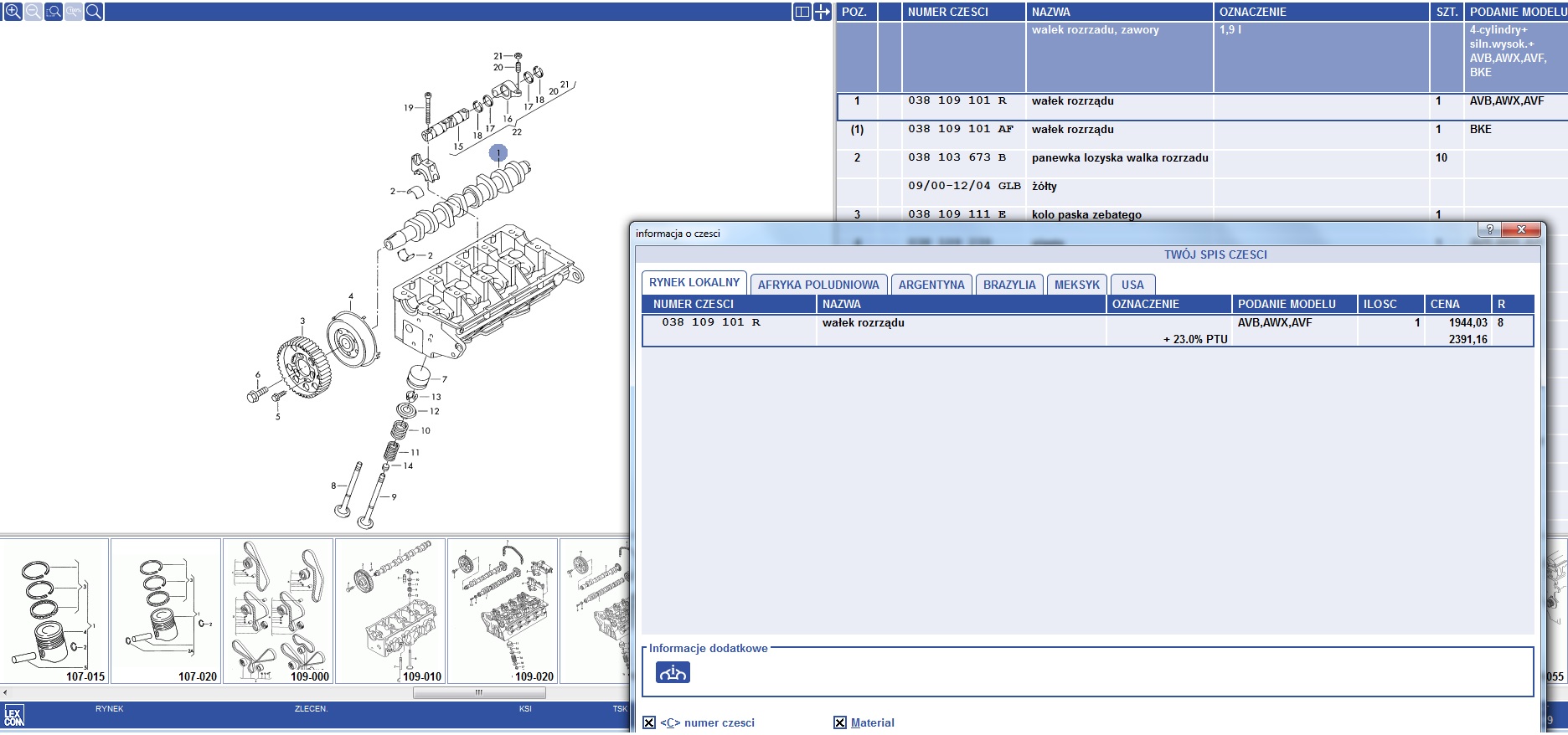

Trochę drogo Ci powiedzieli, średnia cena w ETKA jest sporo niższa, sprawdź jeszcze w getem.
Tak, wiem. siedzę i czytam i czytam... do tego dzisiejsza rozmowa z ASO i cena samego wałka 2600 bez zniżek to trochę powala...
Nowy ori wałek to naprawdę średni pomysł
wikers to pewnie też zależy w jakiej miejscowości w aso bo z pewnością mogę powiedzieć że każde aso Sprowadza za x cenę a sprzedaje z x marża i u każdego będzie inna cena, pewnie kolosalnej różnicy w.cenie nie będzie ale dla przykładu u mnie w Rzeszowie w aso sprawdzenie historii auto jest za darmo a inni pisali w innym wątku że u nich wołają od 100 zł bodajże w górę... :-o
Fakt ze było to jakies trzy lata temu ale bez znizek wałek kosztował 2392zł a po max zniżce cos ok 1800zł. Jedyne co sie opłaca to używka i nowy zestaw montażowy i zapominamy o problemie.
Co do gniazd nigdy w życiu sie do tego nie dotykałem, w starej pracy gdy cos było nie tak cała głowica szła do regeneracji i wracała już poskładana.
Co do ceny to powiedzieli mi po moich zniżkach 2200.Kolega z forum sprawdzał u siebie i jemu cenę zapodali 2215 PLN. A co do używki to też podchodzę sceptycznie.
