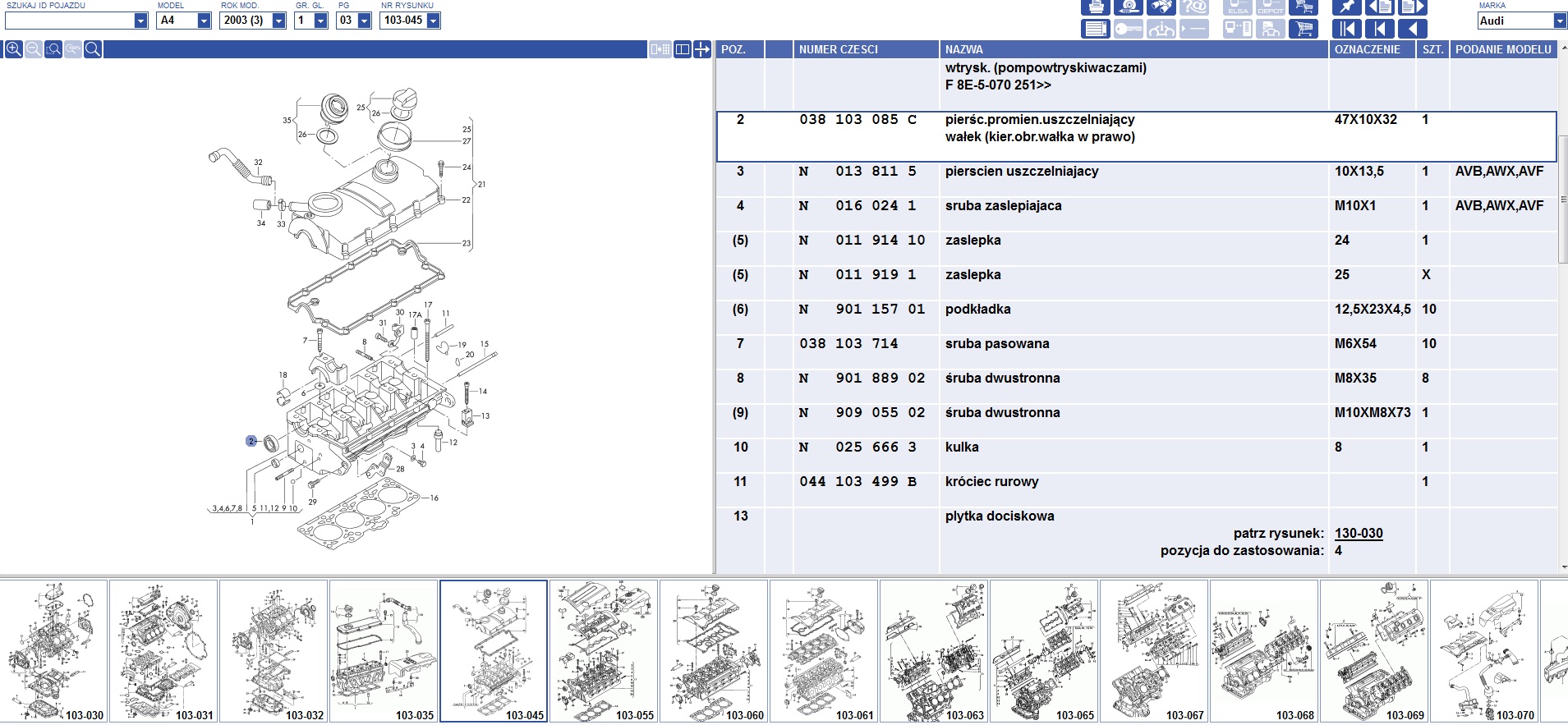

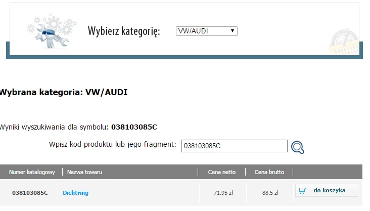

Panowie zna ktoś może numerki albo rozmiary uszczelniaczy po obu stronach wałka bo coś nie mogę tego znaleźć a wolę to wymienić przy okazji.
Uszczelniacz jest tylko po jednej stronie wałka o ile dobrze pamiętam, koszt kilkadziesiąt pln w aso
