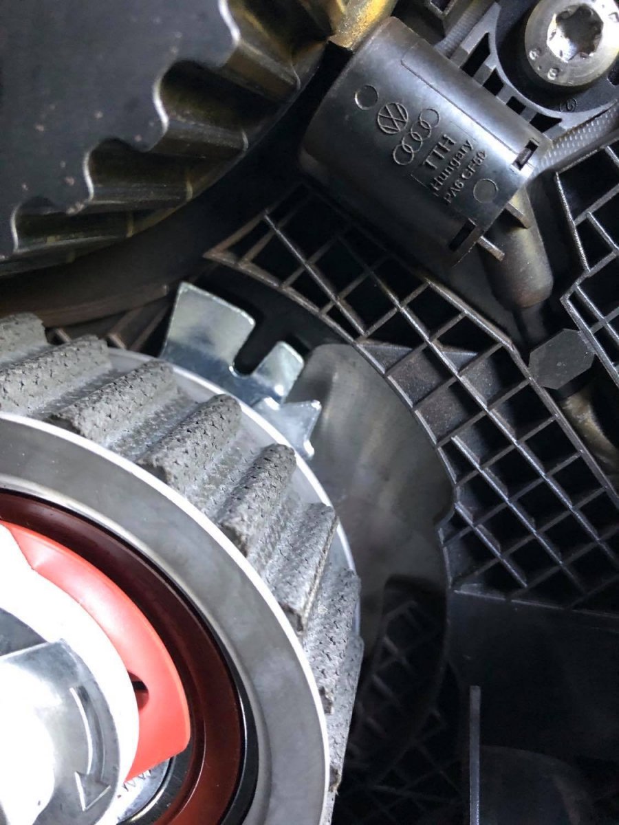

marcinch001 Opublikowano 6 Września 2020 Opublikowano 6 Września 2020 Witam czy ten napinacz jest dobrze napięty - czy jednak za mocno ?
Muskel1 Opublikowano 6 Września 2020 Opublikowano 6 Września 2020 Ta strzałka powinna się z tym rowkiem pokryć. Za bardzo napięte.
marcinch001 Opublikowano 6 Września 2020 Opublikowano 6 Września 2020 3 minuty temu, Muskel1 napisał: Ta strzałka powinna się z tym rowkiem pokryć. Za bardzo napięte. Też mi się tak zdaje czy można taki napinacz cofnąć czy trzeba już nowy zakładać ?
marcinch001 Opublikowano 6 Września 2020 Opublikowano 6 Września 2020 7 minut temu, Muskel1 napisał: Wymieniony świeżo ten rozrząd? tak , jakieś 3 tyg temu - zrobione na nim już ok 2.5 tyś km
Muskel1 Opublikowano 6 Września 2020 Opublikowano 6 Września 2020 Napinacz nie jest problemem. Gorzej z paskiem. Ja osobiście założyłbym nowy. Może ktoś inny ma inne zdanie. Wiadomo ten pasek można bez problemu napinać po ta regulacja na napinaczu jest ale nie wiem czy to dobrze gdy był bardziej napięty i teraz poluzować. Nie wiem czy on się tak łatwo wyciągnąć może. To w sumie niby nie dużo do poluzowania ale niech się bardziej doświadczeni wypowiedzą.
Dev Opublikowano 6 Września 2020 Opublikowano 6 Września 2020 2 godziny temu, Muskel1 napisał: Napinacz nie jest problemem. Gorzej z paskiem. Ja osobiście założyłbym nowy. Może ktoś inny ma inne zdanie. Wiadomo ten pasek można bez problemu napinać po ta regulacja na napinaczu jest ale nie wiem czy to dobrze gdy był bardziej napięty i teraz poluzować. Nie wiem czy on się tak łatwo wyciągnąć może. To w sumie niby nie dużo do poluzowania ale niech się bardziej doświadczeni wypowiedzą. Najpierw ustawić wał na "0" Potem wsadzić blokadę w wałek i poprawić napięcie paska, na koniec synchronizacja i po robocie Nie ma sensu zmieniać nowe części na nowe
marcinch001 Opublikowano 6 Września 2020 Opublikowano 6 Września 2020 7 minut temu, Dev napisał: Najpierw ustawić wał na "0" Potem wsadzić blokadę w wałek i poprawić napięcie paska, na koniec synchronizacja i po robocie Nie ma sensu zmieniać nowe części na nowe Dzięki wielkie , jutro skontaktuje się z warsztatem który to robił - zobaczymy co powiedzą .
Dev Opublikowano 6 Września 2020 Opublikowano 6 Września 2020 Ustaw wał na "0" i zobacz co wychodzi na napinaczu
