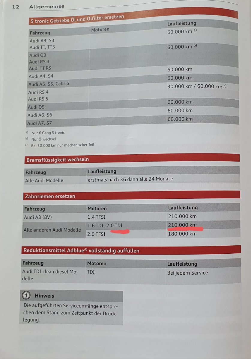

Zgodnie z zaleceniem producenta (zobacz w dołączonej książce serwisowej) co 210 tyś. (Na oryginalnych częściach).
Myślisz @RALF76 że nawet na zamiennkach (Conti czy innych podobnych) nie powinien spokojnie 120tyś. zrobić?
60-70 kkm wydaje mi się troche przedwczesnie. Chyba, że minęło 6-7 lat od ostatniej wymiany.
