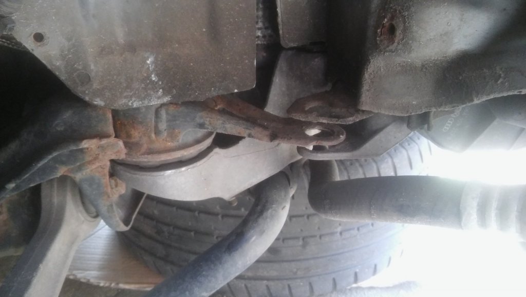

Jakub_sto Opublikowano 10 Maja 2017 Opublikowano 10 Maja 2017 (edytowane) Witam, Również mam problem ze stukaniem - niedługo auto trafi na przegląd sanek/wózka. Przy okazji mam więc pytanie. Ostatnio zabrałem się za wymianę plastikowego nadkola w prawym kole i zauważyłem (moim zdaniem) brak -> zdjęcie. Czego brakuje i czy w ogóle? I jak oceniacie stopień korozji samych sanek/wózka (do przemalowania czy kupić nowe)? Edytowane 10 Maja 2017 przez Jakub_sto
misha1982 Opublikowano 20 Maja 2017 Opublikowano 20 Maja 2017 Dnia 10.05.2017 o 20:04, Jakub_sto napisał: Witam, Również mam problem ze stukaniem - niedługo auto trafi na przegląd sanek/wózka. Przy okazji mam więc pytanie. Ostatnio zabrałem się za wymianę plastikowego nadkola w prawym kole i zauważyłem (moim zdaniem) brak -> zdjęcie. Czego brakuje i czy w ogóle? I jak oceniacie stopień korozji samych sanek/wózka (do przemalowania czy kupić nowe)? jest ok, ale ewidentnie czegoś tam brakuje
majkel_majki Opublikowano 29 Maja 2017 Opublikowano 29 Maja 2017 Jeżeli chodzi o te 3 otwory to jest ok, niczego nie brakuje- to są otwory kalibracyjne sanek i jeżeli auto jest proste to powinny być zgrane na przelot jak na zdjęciu.

Mateusz-B6 Opublikowano 30 Sierpnia 2021 Opublikowano 30 Sierpnia 2021 (edytowane) Czy jest ktoś w stanie wskazać lokalizację zgrzewu, który trzeba pospawać? Niestety zdjęcia nie działają. Edit: W moim przypadku trzeba było pospawać sanki na wysokości zaznaczonego miejsca na zdjęciu. Edytowane 3 Września 2021 przez Mateusz-B6

Mateusz-B6 Opublikowano 17 Czerwca 2022 Opublikowano 17 Czerwca 2022 W dniu 9.06.2022 o 21:53, ...radek... napisał: Witam. Odgrzewam temat bo juz nie mam sił. Przy ruszaniu, wystarczy ze puszcze sprzęgło słychać stukanie. Tak jakby sie cos przesuwało przód-tył. Nie mam pojęcia skąd dochodzi. Na zewnątrz tego nie słychać. Wymienione całe zawieszenie z przodu. Komplet wachaczy. Amortyzatory, tarcze klocki, dwumas, przeguby wewnętrzne. Z tyłu amory z mocowaniami, tarcze, klocki, zaciski. Dzis wymienilem łączniki stabilizatora z tyłu bo jeden sie rozleciał. Myślałem że to jest to. Na stacji diagnostycznej (którejś z kolei) nic nie widac. Już mnie chcę potargać. W czym szukac przyczyny. Każdy mowi co innego. Jak sprawdzic dokładnie te sanki. Pozdrawiam. Kilka odpowiedzi wyżej jest zdjęcie, weź płaski śrubokręt i spróbuj podważyć zgrzew w sankach u mnie w ten sposób pojawiał się identyczny dźwięk jak przy ruszaniu. Nawet nie trzeba było siły w to wkładać.
