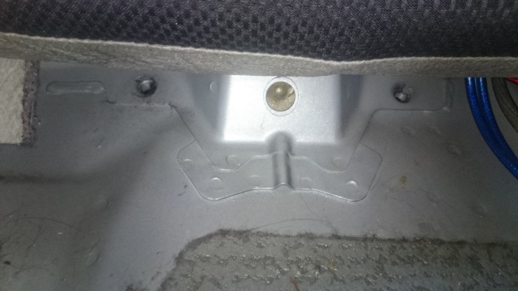

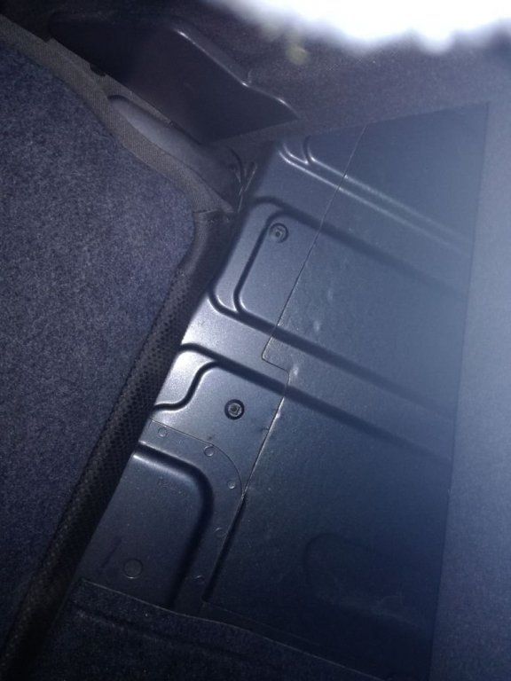

Tomek_Z 0 Opublikowano 2 Marca 2017 Udostępnij Opublikowano 2 Marca 2017 Dobry wieczór Niestety zdjęcia z montażu Isofix w B6 z początku tego wątku są już niedostępne, dlatego też zadaję to pytanie Czy otwory widoczne na zdjęciu to otwory do zamocowania Isofix? Z góry dziękuję za odpowiedź Pozdrawiam Tomek Odnośnik do komentarza Udostępnij na innych stronach Więcej opcji udostępniania...
tom4275 2 Opublikowano 2 Marca 2017 Udostępnij Opublikowano 2 Marca 2017 (edytowane) 1 godzinę temu, Tomek_Z napisał: Czy otwory widoczne na zdjęciu to otwory do zamocowania Isofix? otwory będziesz widział jak uchylisz do połowy siedzenia i popatrzysz między siedzisko a oparcie Edytowane 2 Marca 2017 przez tom4275 1 Odnośnik do komentarza Udostępnij na innych stronach Więcej opcji udostępniania...
nitroo 21 Opublikowano 2 Marca 2017 Udostępnij Opublikowano 2 Marca 2017 To nie są otwory na isofix. Odnośnik do komentarza Udostępnij na innych stronach Więcej opcji udostępniania...

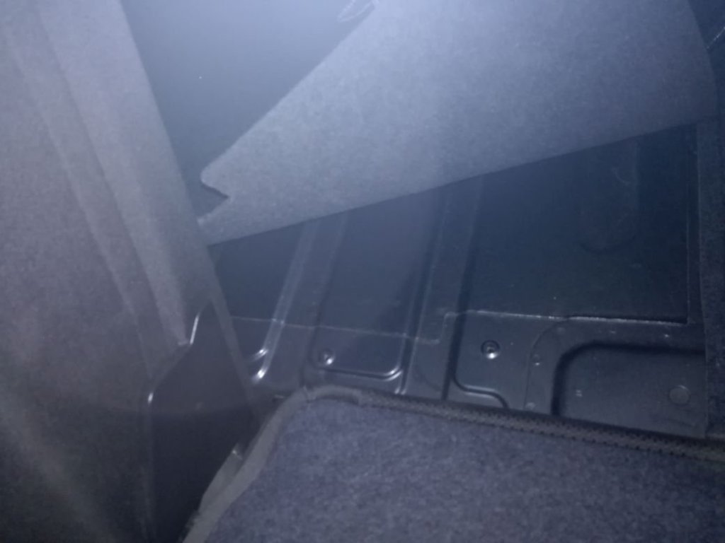

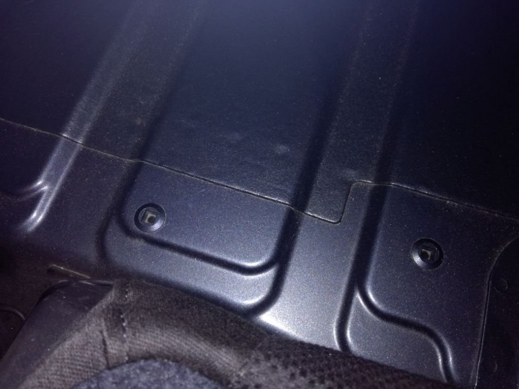

Witan 0 Opublikowano 24 Maja 2017 Udostępnij Opublikowano 24 Maja 2017 Czy te otwory ze zdjęcia są pod ISO w B6 2001 8E sedan ? Odnośnik do komentarza Udostępnij na innych stronach Więcej opcji udostępniania...
nitroo 21 Opublikowano 24 Maja 2017 Udostępnij Opublikowano 24 Maja 2017 Tak Odnośnik do komentarza Udostępnij na innych stronach Więcej opcji udostępniania...

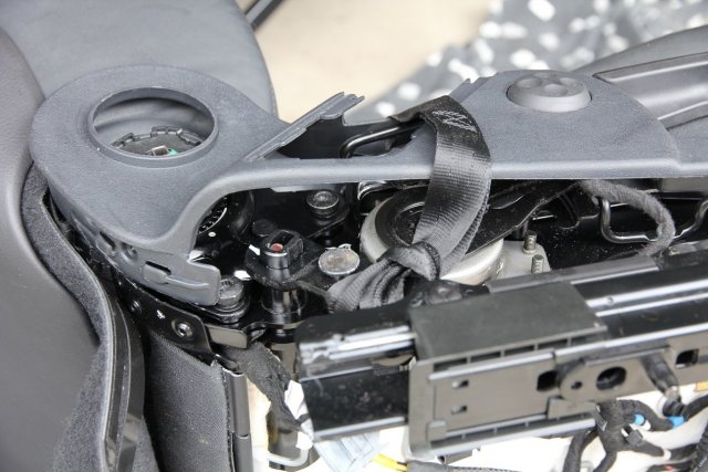

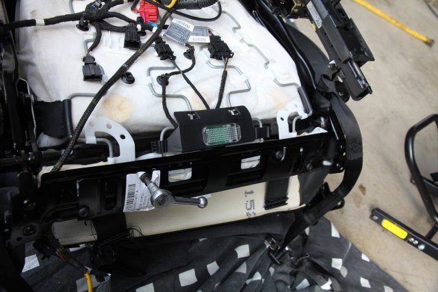

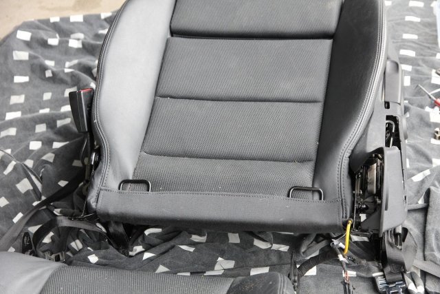

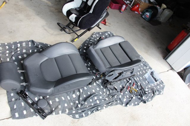

kdawid 29 Opublikowano 31 Maja 2017 Udostępnij Opublikowano 31 Maja 2017 (edytowane) Odnośnie montażu isofixa w przednim fotelu to, w fotelu w wersji sport B7 i w zwykłym fotelu w B6 trzeba zrobić dodatkowe otwory w tapicerce siedziska. Nawet w elsie jest info że tak należy zrobić. Zakładałem przedni isofix w tych dwóch autach i nie ma możliwości innego montażu. Na szczęście uszy isofixa wychodzą na szyciu tapicerki więc wystarczy rozpruć po 5 cm szwu w 2 miejscach. Do montażu isofixa z przodu trzeba odkręcić oparcie od siedziska. Wysłane z mojego HTC 10 przy użyciu Tapatalka Edytowane 31 Maja 2017 przez kdawid Odnośnik do komentarza Udostępnij na innych stronach Więcej opcji udostępniania...
aiwer 3 Opublikowano 1 Czerwca 2017 Udostępnij Opublikowano 1 Czerwca 2017 To wygląda tragicznie.. Tak jest w oryginale? Odnośnik do komentarza Udostępnij na innych stronach Więcej opcji udostępniania...

nitroo 21 Opublikowano 4 Września 2017 Udostępnij Opublikowano 4 Września 2017 To wygląda tragicznie.. Tak jest w oryginale? Tego w ogóle nie widać po założeniu oparcia. Jestem świeżo po montażu. Odnośnik do komentarza Udostępnij na innych stronach Więcej opcji udostępniania...
nitroo 21 Opublikowano 4 Września 2017 Udostępnij Opublikowano 4 Września 2017 Mam u siebie z przodu ISOFIX. Nic nie trzeba pruć, wsuwa się mocowanie w stelaż fotela i skręca na dwa blachowkręty z zestawu.Są 4 torxy i w naleśnikach trzeba pruć ok. 5 cm po każdej stronie. Odnośnik do komentarza Udostępnij na innych stronach Więcej opcji udostępniania...
