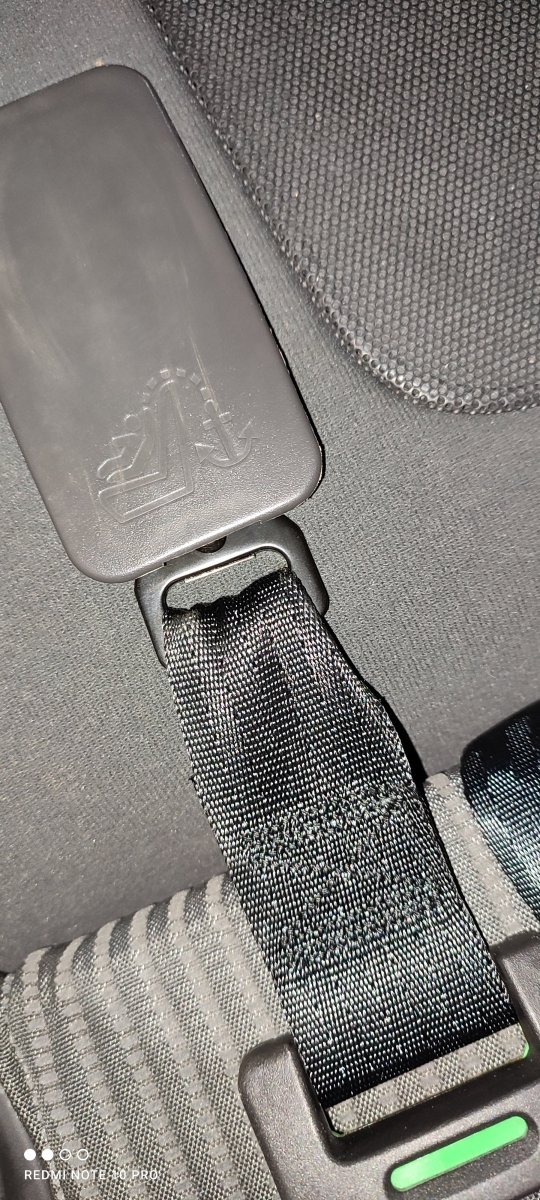

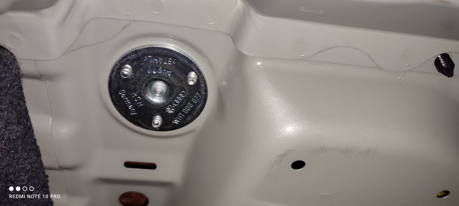

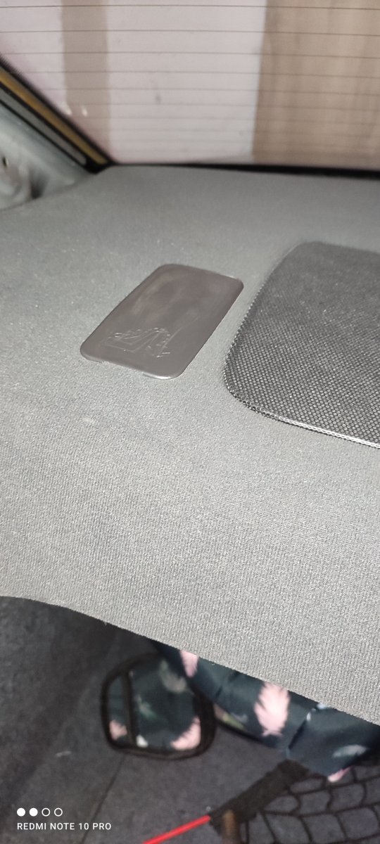

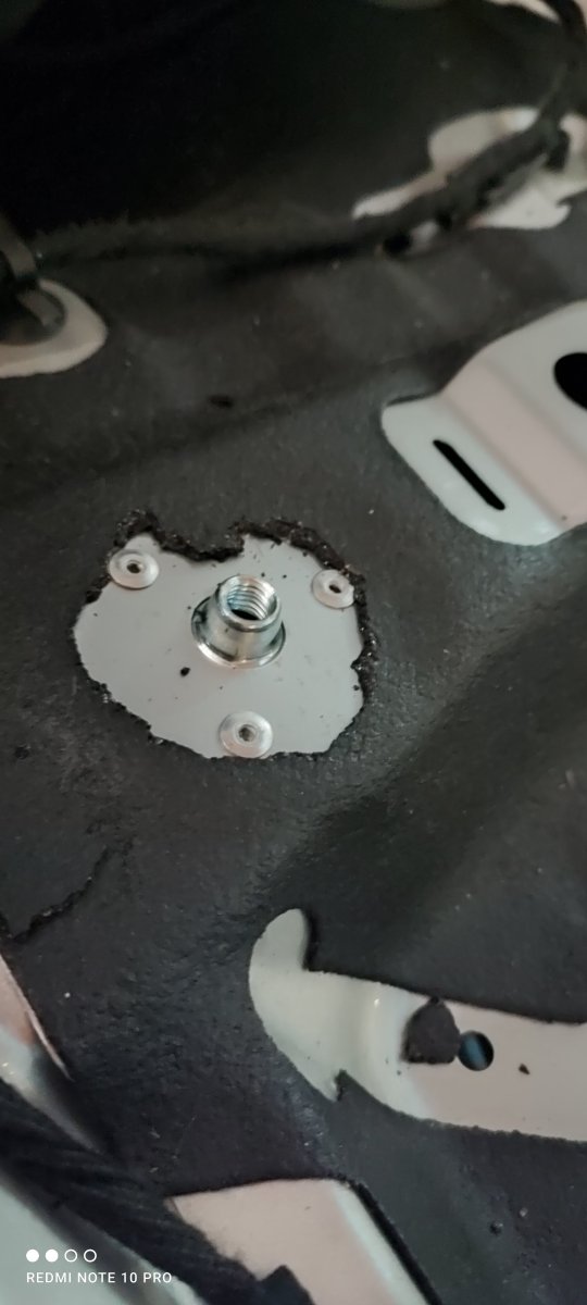

Witam ponownie :D Udało mi się skompletować "graty" do montażu dodatkowego zapięcia top tether w audi a4 b6/b7 SEDAN
Potrzebne nam będą
Płytka gwintowana WHT000027
Tulejka Dystansowa 4f0858807
Uchwyt 8E0887269
Śruba N10668401
koszt w ASO RZESZÓW to 51 zł plus ja miałem jeszcze 15 zł kurier
Dodatkowo potrzebujemy
Zaślepkę  4BO887301 z tego co udało mi sie dowiedzieć to została wycofana w 2017 i aso jest niedostępna  ma dwie na sprzedaż (ogłoszenie bedzie w dziale Sprzedam)
Trzeba jeszcze zakupić nity 4 mm dostępne w każdym sklepie typu castorama obi nawet w auchanie widziałem.
Narzedzia
łoaptka plastikowa do demontażu zatrzasków
torx t20
klucz 13
Nitownica
Aby zamontować ten uchwyt musimy zdemontować tylna półkę jak to zrobić było na forum 1000 razy.
Musimy wczesniej siezdecydować z której strony bedzie montowany fotelik ja wybrałem prawa strone za pasazerem.
Po zdemontowaniu półki i trzeba w danym miejscu zerwać wygłuszenie aby umozłiwić mozntaz talezyka gwintowanego za pomoca nitów (miejsce jest widoczne od środka bagaznikaIMG_20220220_173010.thumb.jpg.4a037735b76f11fece5c8845c85bcde2.jpgIMG_20220220_181207.thumb.jpg.5658b8ca6d34d3469ec13bf176bdbff8.jpg
wiec nitujemy talerzyk i skręcamy go razem z tulejka i uchwytem.
Najtrudniejsza operacja to wycięcie otworu (ja miałem stara półke z wersji usa) więc miałem zadanie ułatwione. Można samemu złapać punkt i mając zaślepkę zrobić otwór.
Składamy wszystko do kupy i mamy gotowy uchwyt do fotelika IMG_20220220_181157.thumb.jpg.abb58a77d62afb9210f1e957619dc7b2.jpgIMG_20220220_184735.thumb.jpg.377dd2b81be01b0877bf0ca593393330.jpg
