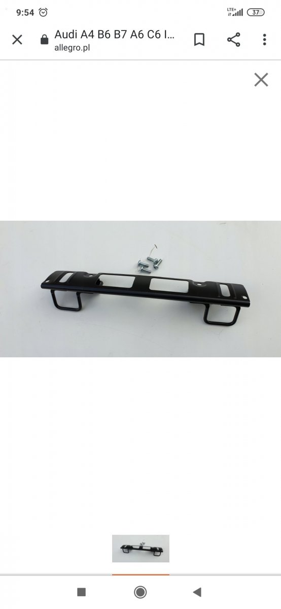

Witam mam pytanie czy ktoś może mi podesłać zdjęcie jak zamontować ISOFIX w fotelu pasażera ? Pacjent to a4 b6 Avanti z 2002r . Takie coś znalazłem w necie ale nie mam pojęcia jak to zontowac i czy wogolue się da u mnie ?
Rzuć okiem na 3 stronę tego tematu tam jest kilka zdjęć, oraz poniższy link
Dzięki wielkie za linka z fotkami . Już zamontowane bez rozebrania fotela się nie obyło 2 h i zrobione ?
