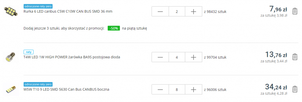

Jako, że został poruszony temat żarówek do środka, powiedzcie czy taki zestaw jak na dole będzie pasował do sedana (lampki sufit przód, tył, drzwi, nogi, daszek). Pomijam oczywiście fakt ile to wytrzyma (trzeba kupić biżuterię dla kobiety bo wyrzuci z domu:decayed: więc tym razem szukam czegoś "po kosztach"):

Misz masz rodzaju diod, pewnie będą różne barwy itd. No i takie z 5050 to dają mało światła.
Jak chcesz tanio to aliexpress - tylko trzeba wiedzieć co zamawiać.

Zgodzę się jednak raz chce spróbować "oszczędności" i sprawdzić jak wyglądałby taki zestaw.
Zmieniłem już wszystkie diody na 5630 (5050 faktycznie słabiutko świecą).
Bardziej chodzi o to czy kształty i wejścia będą pasować?
Barwa nie powinna się różnić ponieważ też zmieniłem cały komplet na ~5500k.
Prośba o poradę bo pizga tak na zewnątrz, że zanim bym zdjął obudowy to bym zamarzł:decayed:

T4W wymień. Musisz mieć taka która daje światło na boki a nie w przód. Tylko nie zrób tego błędu co ja i nie kup za długich.
Ja kupiłem te:
https://allegro.pl/t4w-canbus-6-led-5630-zimna-ba9s-zarowka-can-bus-i6864667788.html
Niestety okazały się za długie i nie dają światła bezpośrednio. ?
Ogólnie mój zestaw wyglądał tak:
Ledy w lampkach przeciw słonczenych:
https://allegro.pl/36-mm-led-c5w-6-smd-5630-zimna-c10w-canbus-can-bus-i6022913417.html
Led do oświetlenia schowka (jednostronny):
https://allegro.pl/led-w5w-9-smd-5630-zarowka-canbus-can-bus-t10-i6438011682.html
Led w podsufitkę (przód):
https://allegro.pl/42-mm-12-led-5630-c5w-biala-zimna-c10w-zarowka-i6663531078.html
Ledy  w podświetlenie nóg, drzwi ostrzegawcze (czerwone z boku) oraz oświetlenie przestrzeni po otworzeniu drzwi (białe od dołu):
https://allegro.pl/led-w5w-24-smd-4014-zarowka-canbus-can-bus-t10-i6735798841.html
Te ostatnie kupiłem dwustrone ponieważ z lekka modyfikowałem lampki oklejając je taśmą aluminiową tak aby dawały więcej światła.
Ledy w podsufitkę - (przód i tył):
Tak jak pisałem wyżej są za długie i nie bardzo świecą dlatego przymierzam się do wymiany na inne.
Powyższe Ledy świecą bardzo ładnie oraz działają ze ściemniaczem. :)

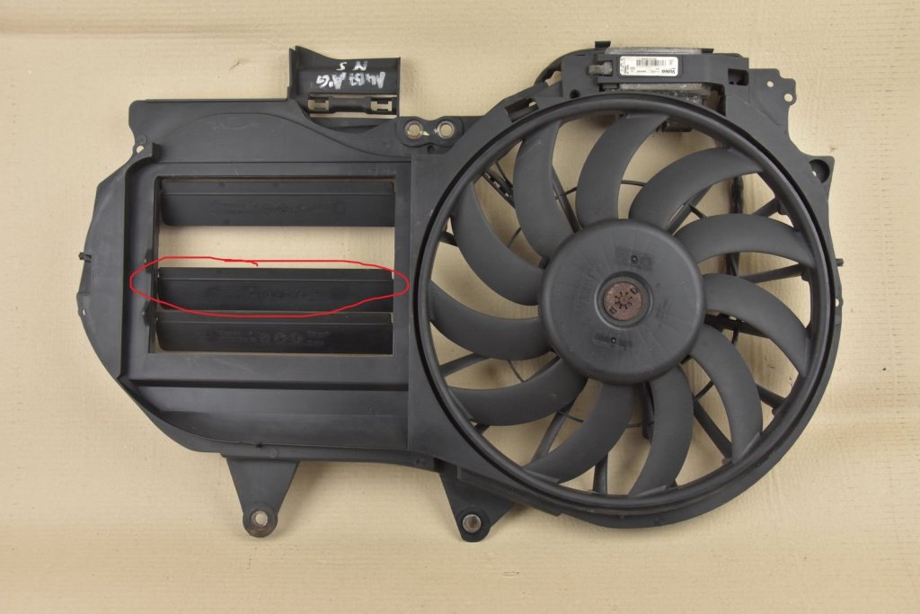

Pany dziś podczas wymiany osłony silnika zauważyłem, że mam zerwaną jedną klapkę w obudowie wentylatora. Chodzi mi o to co na zdjęciu: 55e0b78c47049d783a327a2b2c64.jpg
Z tego co wyszperałem w necie nie da się chyba tego dokupić osobno. Może ktoś posiada coś takiego? Nie chciałbym bawić się w klejenie...
