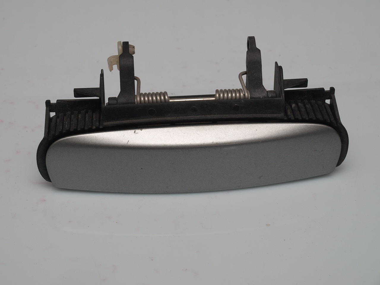

Panowie czym unieruchomić klamkę zewnętrzną, żeby przy zamykaniu drzwi nie drżała???
Może na cięgnie Ci popuściło przy tych pracach z oświetleniem :P ? tam są też takie sprężynki, które mają temu zapobiegać
6bb6b970476882bf295db3a3b946
Nie Kamil ogólnie klamka jest ok tylko ta nakładka się rusza już od dawna ale jak robie to też to zrobie..
Jeszcze nie mogę jej ściągnąć:facepalm:
To jest ta od kierowcy z wejściem na kluczyk..
Edytowane przez Adam87
Trza klamkę troszkę odchylić, tak jakbyś otwierał,  i zobaczysz takie zabezpieczenie (jest jedno czy dwa,  już nie pamiętam) które trzeba przesunąć (chyba do tyłu). Wtedy nakładka Ci zejdzie.
ja w nakładce miałem urwane dolne zaczepy i przykleiłem ja na piankową taśmę dwustronną. Trzyma się do dziś.
Tak jak pisałeś, jedno zabezpieczenie i do tyłu... wreszcie będzie cicho:decayed:
Też przykleję na tą taśmę piankową..
Dzięki:hi:
