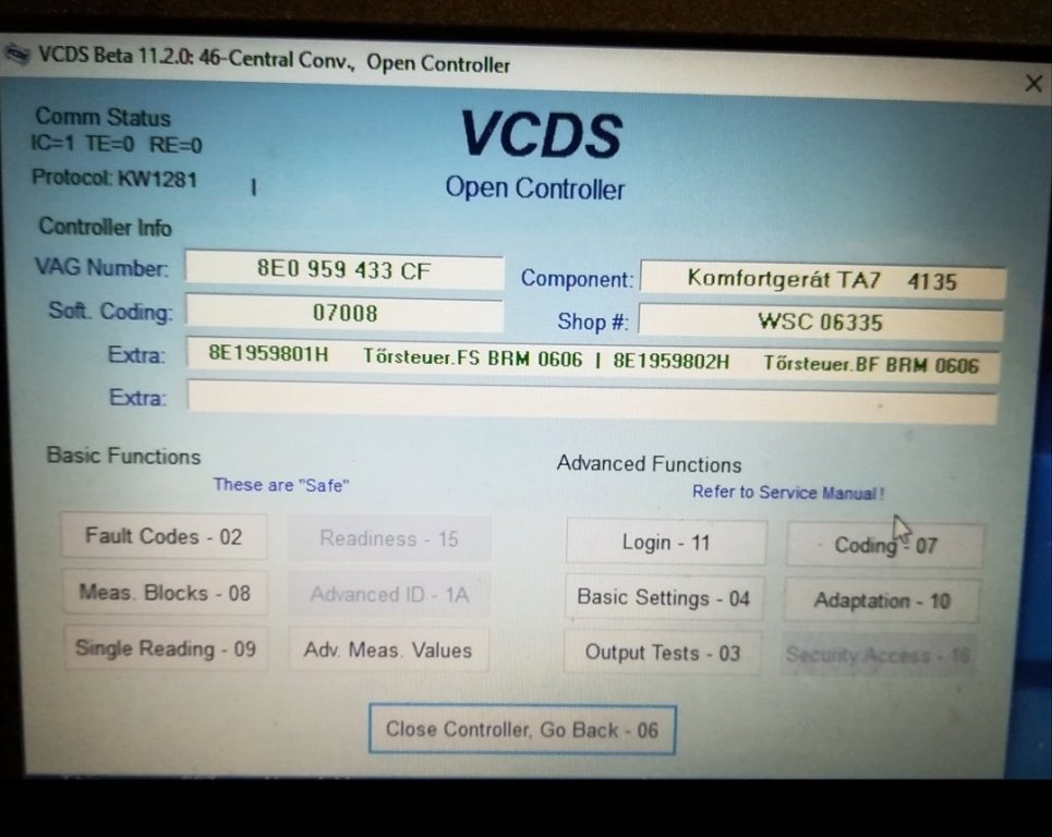

Zaloguj się do modułu i wklej printscreen.
Z tego co kojarzę to moduły w drzwiach muszą być w wersji High a nie komfort.
  • Odpowiedzi 12,2 tys.
  • Wyświetleń 936,7 tys.
A więc tak to u mnie wygląda, chyba o to chodziło
Jak montowałem moduły u siebie to gdzieś wyczytałem, że moduł komfortu nie ma nic do składanych lusterek. Ważne są silniczki w drzwiach.
No to są nr silniczków - w tym 8E1959801H.
I zgodnie z manualem, nie obsługują składanych lusterek:
