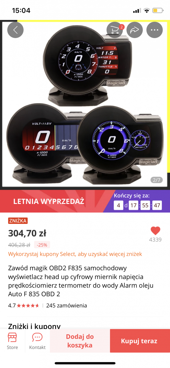

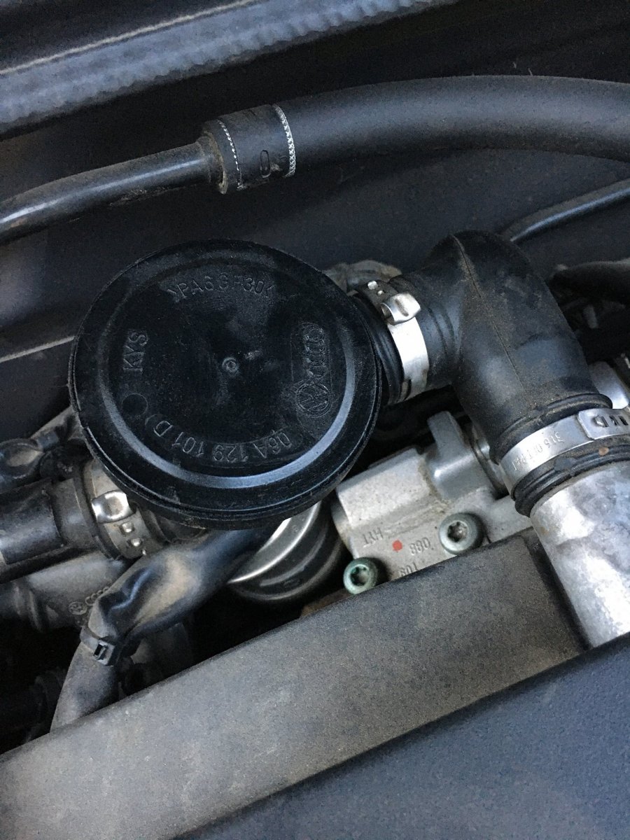

Panowie czy na forum znajdę gdzieś temat gdzie jest opisane krok po kroku jak wyczyścić odme krok po kroku oraz smoka i miskę w 1.8T? Przeszukałem forum, kilka tematów znalazłem ale w sumie żadnych konkretów. Chciałbym profilaktycznie tam zajrzeć. Jak kupiłem auto 3 lata temu to prosiłem mechanika żeby wyczyścił cała odme i smoka, twierdził ze to zrobił ale wiecie jak to jest z mechanikami i chciałbym tam zajrzec. Czy to bardzo skomplikowane zabiegi?
Edytowane przez Damianq
Czyszczenie odmy to banał. Odkręcasz rurki te co widzisz po kolei i tyle.
Zrzucanie miski to dość nieprzyjemna robota.
Dobrze jest mieć belkę do podwieszenia silnika i opuścić sanki, bo wyciągnięcie a w szczególności poprawny montaż miski później wymaga miejsca którego tam nie ma.
Kluczem do sukcesu jest taki montaż miski aby później nie ciekła. Sama robota nie ma jakichś niespodzianek.
