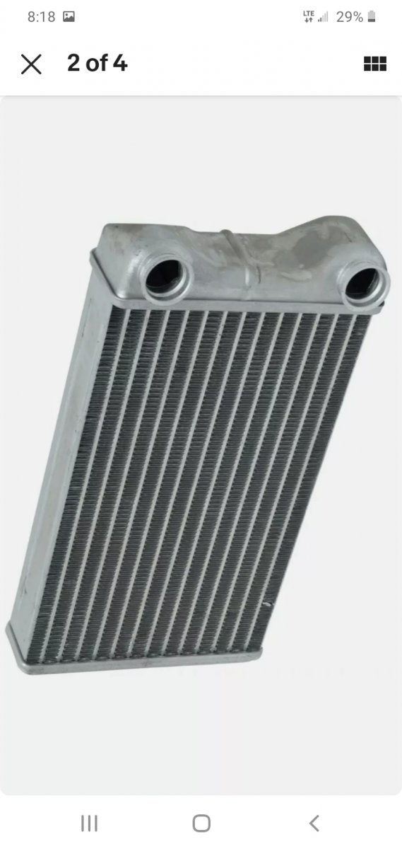

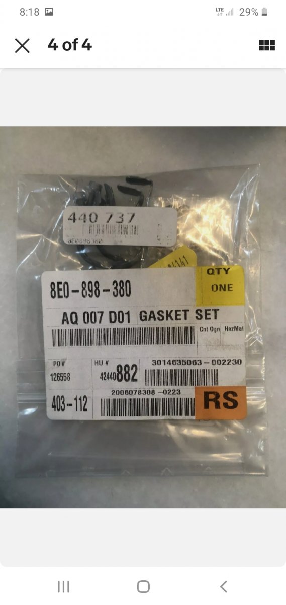

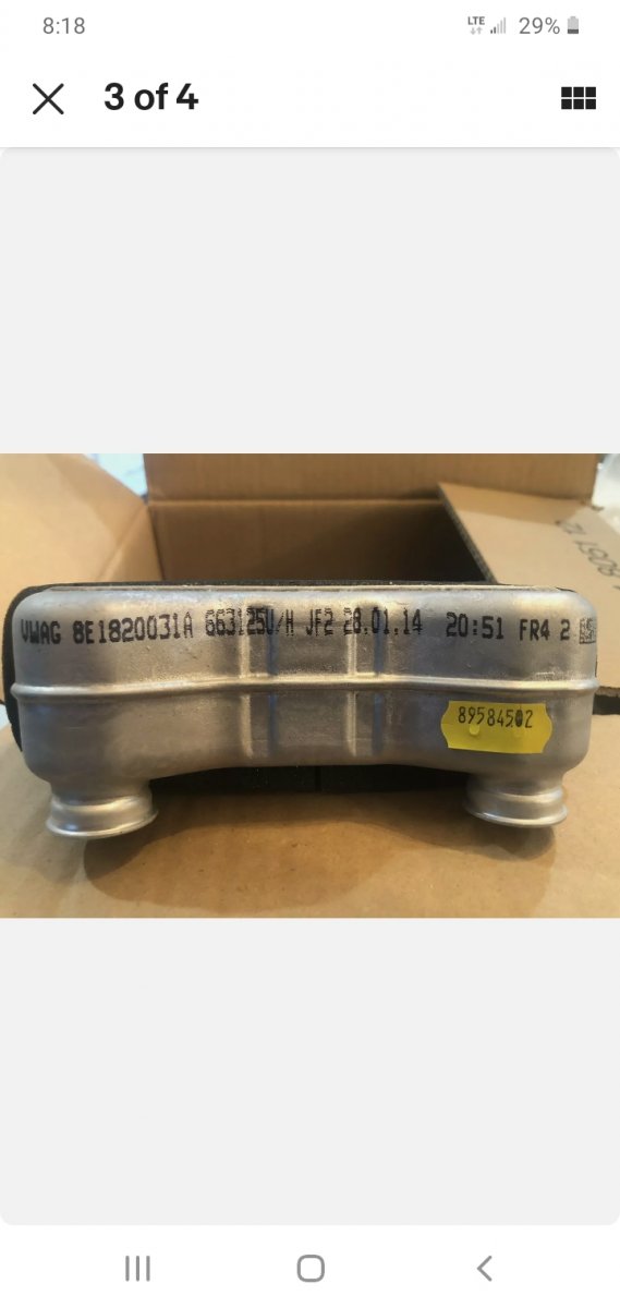

Panowie,nagrzewnica z tym numerem podejdzie do b6 1,8.
8E1820031A
Wiekszosc aukcji pokazuje bez literki A.
Sprzedawca zapewnia mnie ze jest nowa orginalna.
8E1820031A
Wygląda tak samo. Na niektórych produktach Valeo też widnieje 8e1820031A a w katalogu hurtowni opisane są jako 8e1820031 także myślę, że wiedzą co piszą :wink:
