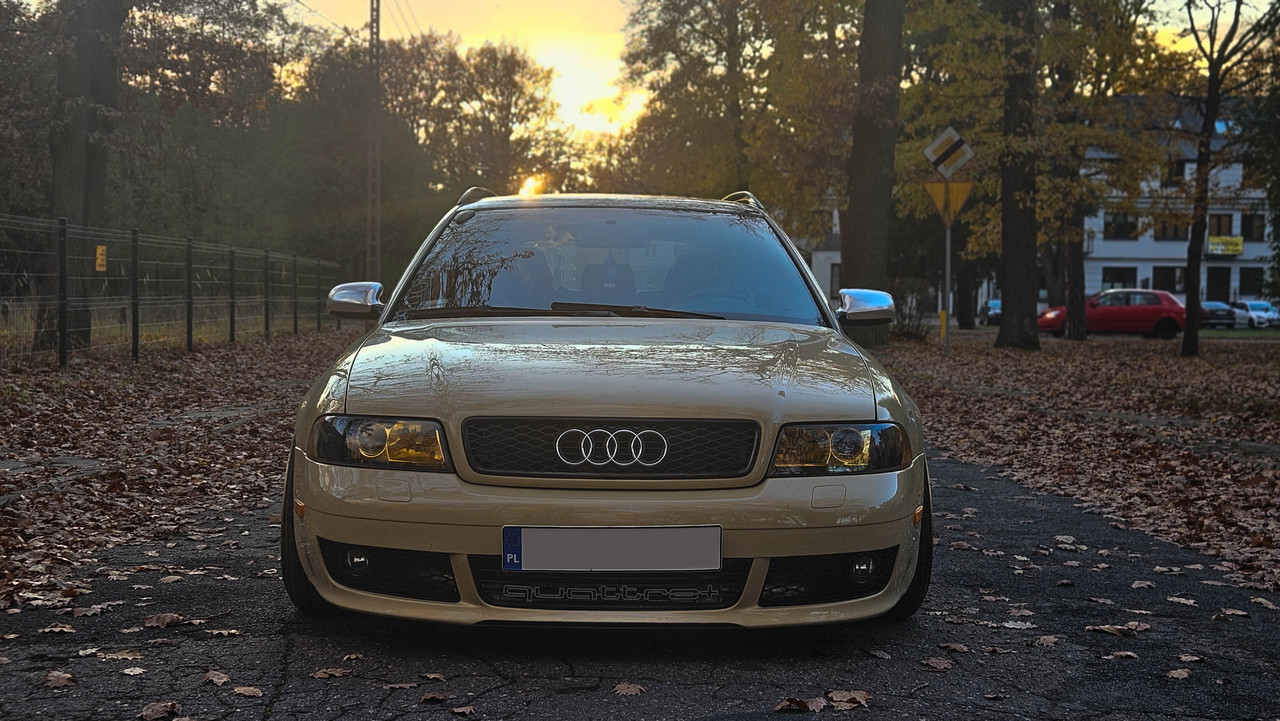

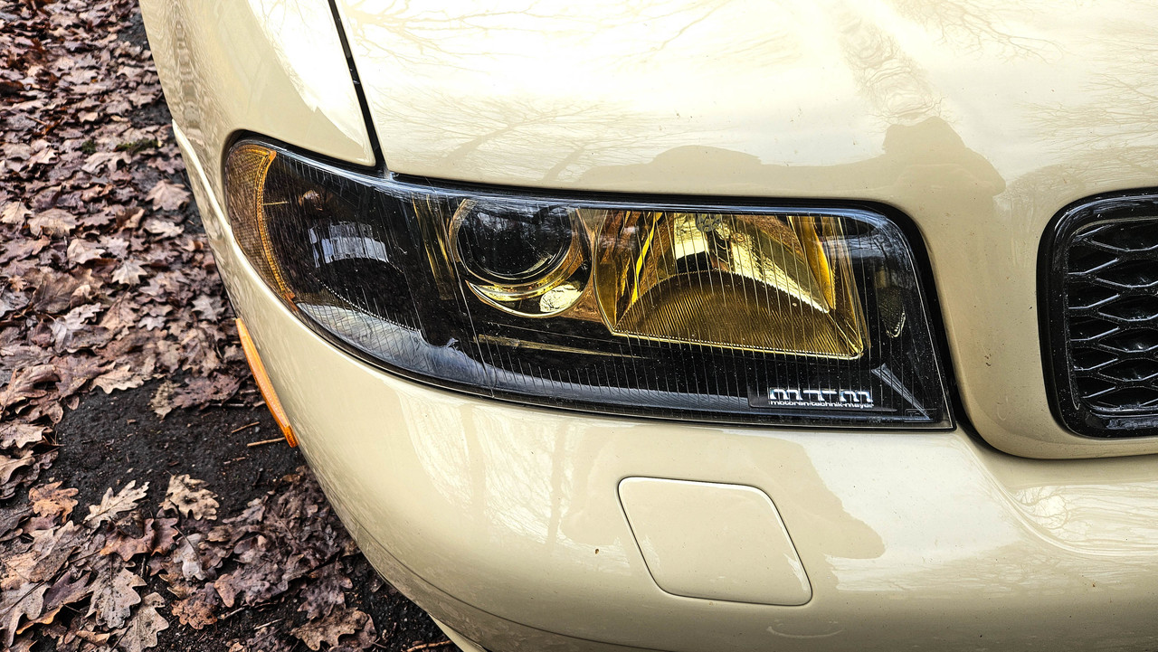

Kowi87 Opublikowano 16 Czerwca 2024 Autor Opublikowano 16 Czerwca 2024 (edytowane) W końcu znalazłem chwilę na kilka zdjęć po montażu nowych lamp, jeszcze nie odebrane dokładki zderzaka przedniego, a tak bez zmian, projekt skończony Edytowane 16 Czerwca 2024 przez Kowi87 3

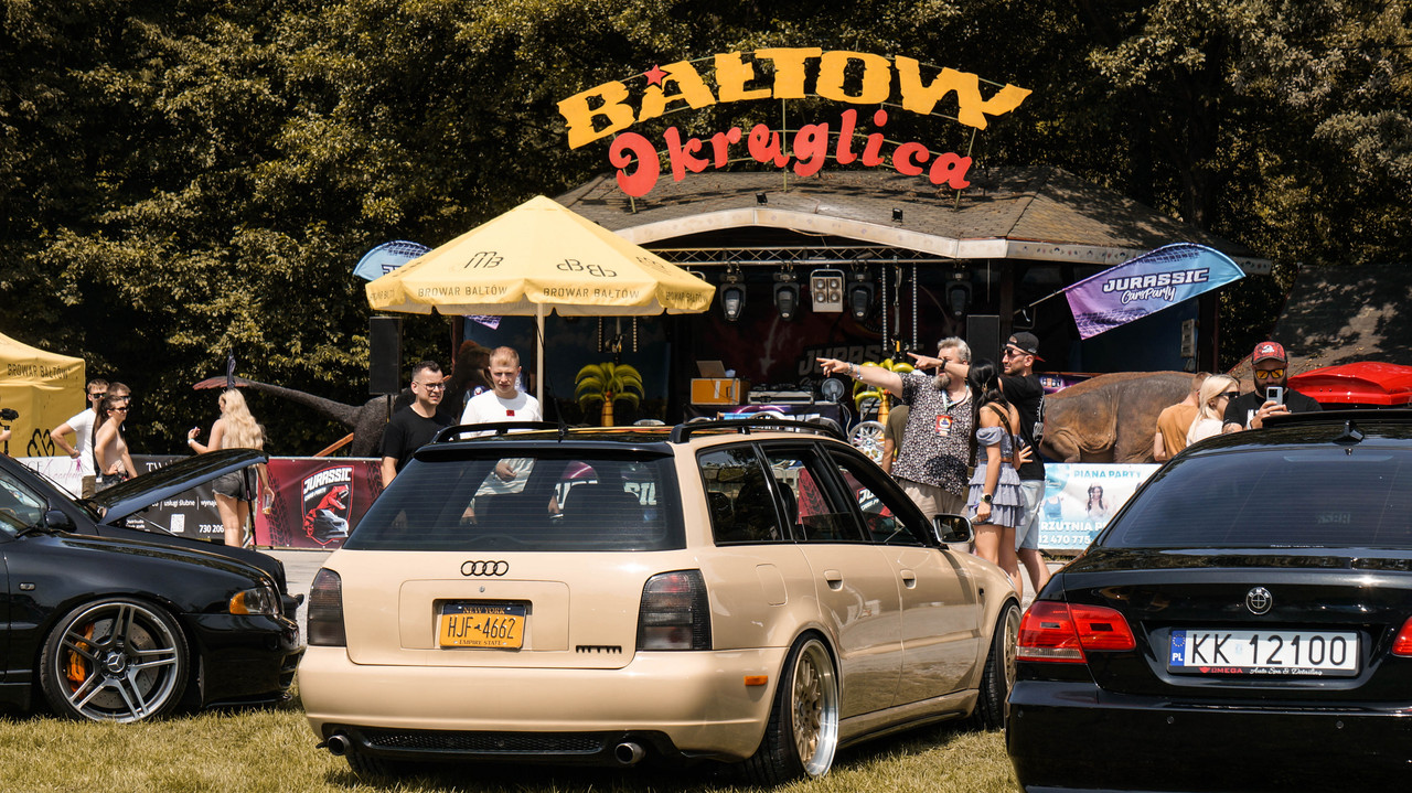

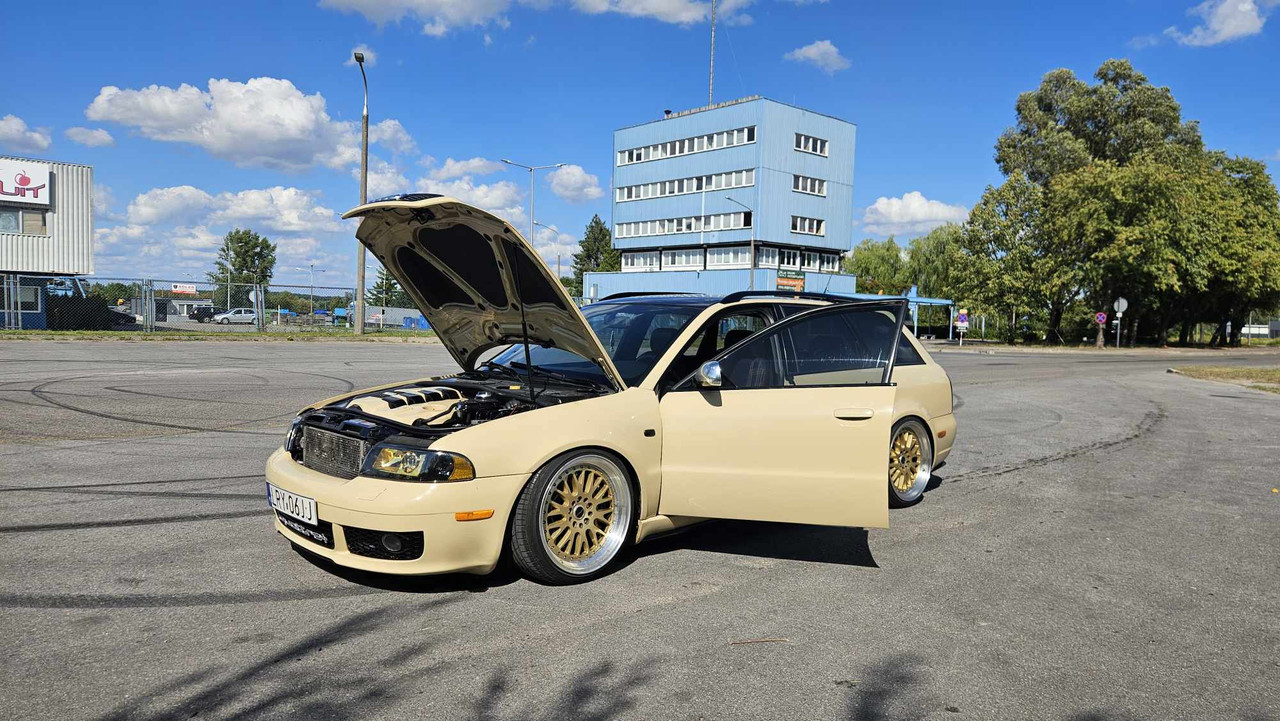

Kowi87 Opublikowano 5 Sierpnia 2024 Autor Opublikowano 5 Sierpnia 2024 Pierwszy wypad na zlot w tym roku, klasycznie Jurrasic cars Party, niestety na powrocie awaria wspomagania kierownicy, także szykuje sie naprawa.
Kowi87 Opublikowano 10 Sierpnia 2024 Autor Opublikowano 10 Sierpnia 2024 (edytowane) Wspomaganie ogarniete w Audi Elements, padła pompa wspomagania, opiłki w układzie, takze wleciał drugi zbiorniczek i pompa z 3,0. Na powrocie kolejna awaria, puścił zegar ciśnienia paliwa, co poskutkowało opróznieniem baku na ulicy. Szybka pomoc chłopaków z Audi Elements wyjazdowo i pominięty zegar cisnienia. Auto jeżdzi, zatankowane i jutro lecimy na LegalStation w Stęzycy. Splitery zderzaka przedniego odebrane od lakiernika Edytowane 10 Sierpnia 2024 przez Kowi87 1
Kowi87 Opublikowano 12 Sierpnia 2024 Autor Opublikowano 12 Sierpnia 2024 (edytowane) Legal Station, imprezka 10km ode mnie jak na pierwszy raz organizacyjnie wyszło mega. Dawno nie spotkałem tylu B5 na zlocie, 7sztuk. Edytowane 12 Sierpnia 2024 przez Kowi87

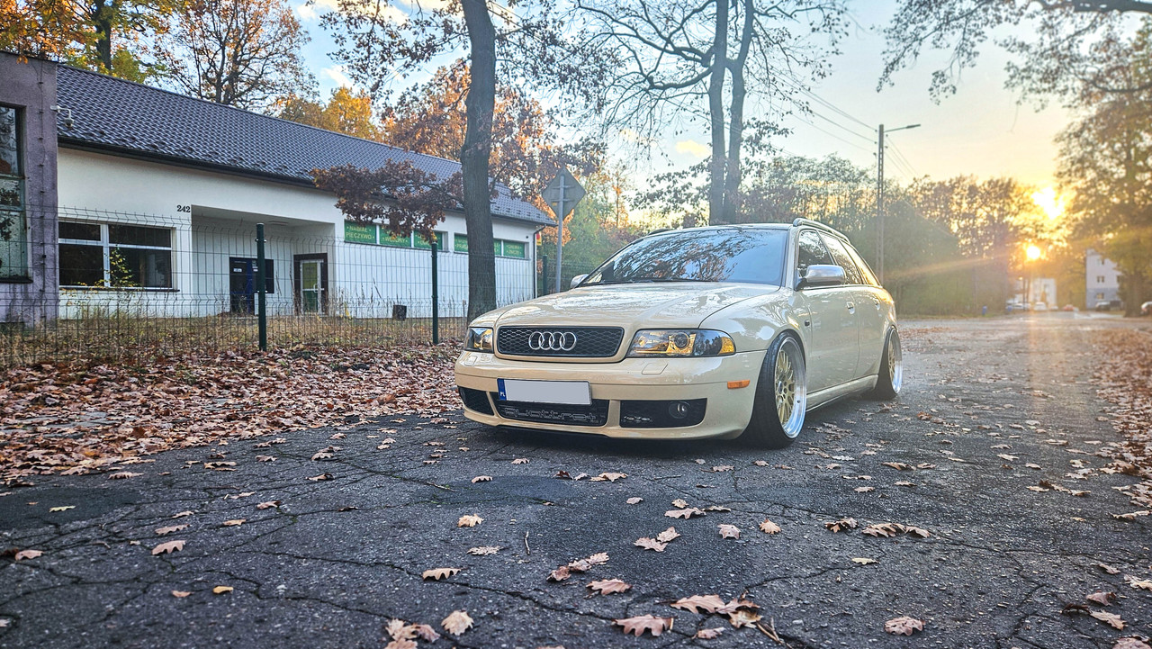

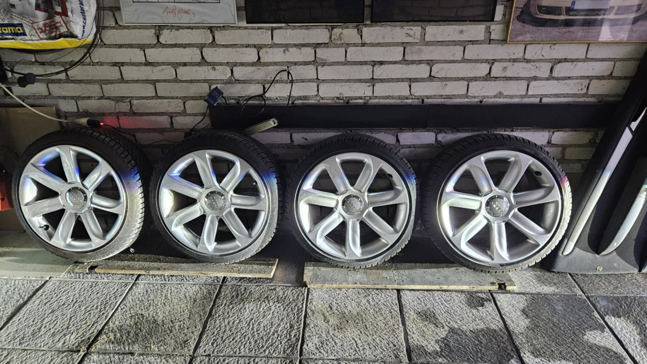

Kowi87 Opublikowano 23 Listopada 2024 Autor Opublikowano 23 Listopada 2024 Nowe koła na zimę złożone 18/9J ET52+dystans 20mm opona 225/40

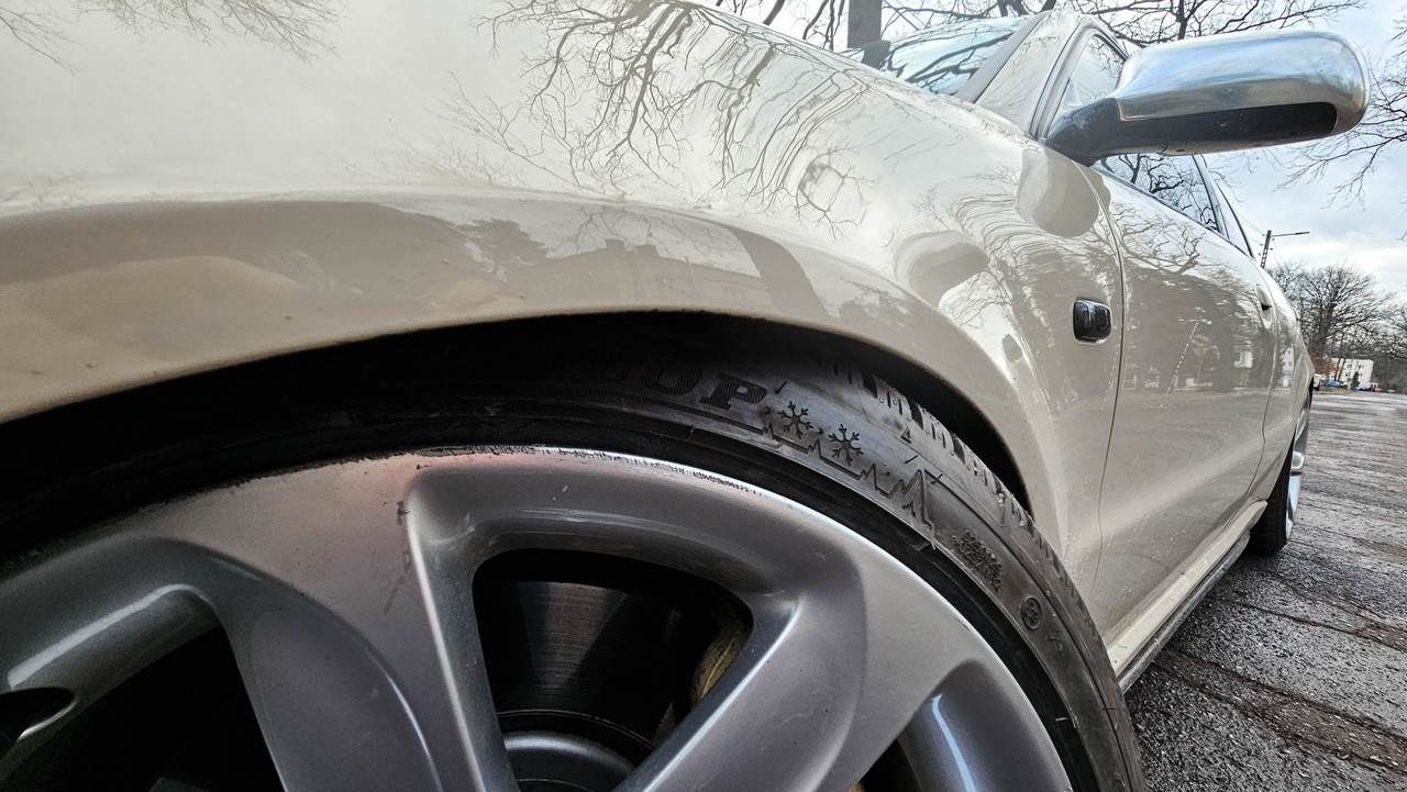

Kowi87 Opublikowano 25 Listopada 2024 Autor Opublikowano 25 Listopada 2024 5 godzin temu, PiterA4 napisał(a): A że tak się zapytam ty nim w zimę wogóle jezdzisz ? Ogólnie to nim bardzo mało jezdze w skali roku, ale musze sobie zapewnić drugie auto w razie W naq czas zimy, bo teraz dzieciaka do szkoły trzeba wozić i jak jedno padnie, to wypadało by mieć do dyspozycji zimą drugie auto Zimówki leżały w garazu którys sezon, nówki praktycznie nie jeżdzone, bo załozyłem to na 7,5 cala i aby na tym jeżdzić trzeba by auto do góry dzwigać, a jak jest teraz 9J to bez problemu skręca, wiec obejdzie sie bez podnoszenia

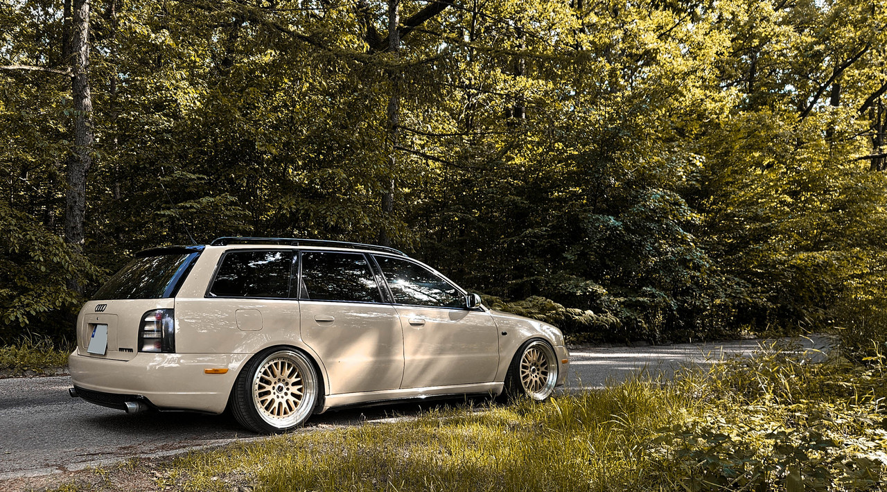

Kowi87 Opublikowano 11 Czerwca Autor Opublikowano 11 Czerwca (edytowane) Mały serwis za nami w @Audi Elements - Wymiana chłodniczki paliwa, przetarcie i wyciek paliwa - wymiana simeringu w dyfrze + wymiana oleju - ogarniecie wycieku oleju na silniku - nabicie klimy - nowy olej i filtry - zakup dekielków do felg zimowych(te co na zdjeciu) Auto niebawem trafi do lakiernika, mała korekta po 5 latach, postaram sie poprawić PDC i moze wspawa sie lepsze końcówki wydechu Prawdopodobnie zerwę folie z przednich szyb Edytowane 11 Czerwca przez Kowi87
