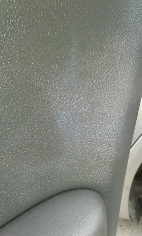

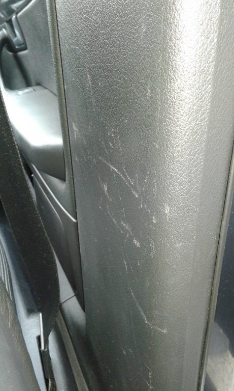

windus Opublikowano 17 Sierpnia 2017 Opublikowano 17 Sierpnia 2017 Panowie pomożecie? Otóż poprzedni właściciel nieco ubrudził mi boczki. Wygląda to jakby "zaparował" super glue. Może przy oklejaniu szyb na boczek zadziałała jakaś chemia. Mocno tego nie widać ale jednak przeszkadza. Nawet żonka ma tego dosyć a z reguły nie wnika w autko. Czym tego się pozbyć lub jak to zamaskować? Zdjęcie jest prześwietlone, normalnie boczek jest o wiele ciemniejszy. Druga sprawa to słupek pomiędzy drzwiami. Pewnie przewozili jakieś listwy bo jest pełno rys. Można to jakoś zniwelować? Byłbym wdzięczny za pomoc.
FroS-t Opublikowano 25 Sierpnia 2017 Opublikowano 25 Sierpnia 2017 (edytowane) Dnia 17.08.2017 o 09:38, windus napisał: Panowie pomożecie? Otóż poprzedni właściciel nieco ubrudził mi boczki. Wygląda to jakby "zaparował" super glue. Może przy oklejaniu szyb na boczek zadziałała jakaś chemia. Mocno tego nie widać ale jednak przeszkadza. Nawet żonka ma tego dosyć a z reguły nie wnika w autko. Czym tego się pozbyć lub jak to zamaskować? Zdjęcie jest prześwietlone, normalnie boczek jest o wiele ciemniejszy. Druga sprawa to słupek pomiędzy drzwiami. Pewnie przewozili jakieś listwy bo jest pełno rys. Można to jakoś zniwelować? Byłbym wdzięczny za pomoc. Jesli chodzi o pierwsza fotkę to jedyne co możesz zrobic to kupic dobre APC i próbowac to usuwać coraz mocniejszym stęzeniem, pytanie tylko czy jest to brud czy odbarwienie które weszło w reakcje z tworzywem i wtedy juz nic nie zrobisz, co do drugiego zdjęcia to nie usuniesz tych rys, jedyne co możesz robić to kupić jakis dressing i on pomoże Ci to zamaskować aby nie był takie białe te rysy i nie rzucały się tak w oczy.... Edytowane 25 Sierpnia 2017 przez FroS-t

TOM3K Opublikowano 28 Sierpnia 2017 Opublikowano 28 Sierpnia 2017 możesz spróbować magicznej gąbki ale bardzo ostrożnie Wysłane z mojego SM-N910F przy użyciu Tapatalka
