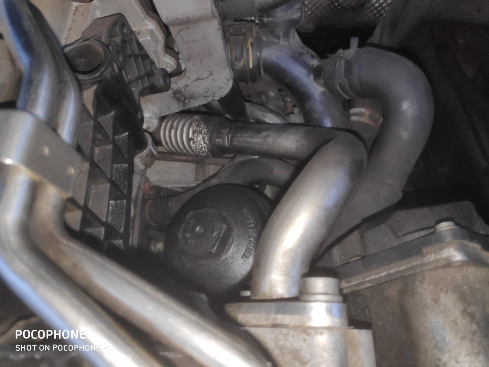

Panowie posiadam 2.0 TDI caha, tyle że w Seacie Exeo. W aucie zmieniłem olej, regulator ciśnienia i miałem czyszczony DPF jakimś środkiem. Miałem kontrolke, że się nie może wypalić. Po całym zabiegu problem został rozwiązany, ale profilaktycznie chciałbym zająć się egr'em. Poza tym mam wrażenie, że auto nie ma fabrycznej mocy. Tak czy siak auto raczej zostanie w związku z tym muszę o nie zadbać. Widać przy egr ognisko wycieku oleju, poniżej wrzucam fotki. Na ostatniej focie dziwi mnie ta sadza, czy to jest jakaś nieszczelność na tej rurce od egr? Bardzo prosze o porady, jak podejść do tematu by pewnych rzeczy nie wertować po kilka razy rozbierając i skladajac ponownie. Czy macie jeszcze jakieś uwagi odnośnie tego co warto sprawdzić? Znacie jakiegos wymiatacza od 2.0 TDI w moich okolicach?
Edytowane przez adamm_85
Witam. Wyczyść zawór egr i przepustnicę. Przez zawór egr przelatuje czyste powietrze i spaliny wiec sadza w nim bedzie. Na pierwszej stronie forum jest temat o zaworze egr. Sprawdziłeś na komputerze przed czyszczeniem i po czyszczeniu ile jest sadzy i popiołu?
Edytowane przez kkt
Wszystko idealnie wypaliło, ale na własne oczy nie widziałem wskazań komputera. Może poleciłbys jakiś kabel, którym będę w stanie odczytać między innymi DPF, ale i zrobić logi?
VCDS od majfriendów
Panowie czy przyczyną pocącego egr-a może być zatkana odma? Miał ktoś taki przypadek? jak sprawdzić czy odma działa?
wyczyść i jak nie wyskakują błędy nie wymieniaj
